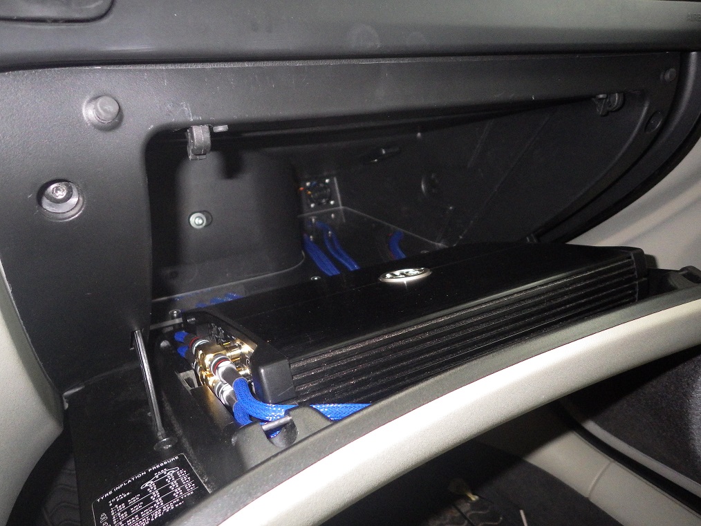

Kindlaegas on endiselt funktsionaalne. Lihtsalt sai endale väikese puuküürniku kaela. Seal kus enne oli Eesti atlas on nüüd 4x70W@4Ohm A/B-klassi võim mis toidab esimest 2 riba.
Täna jäi planeerimisvigade tõttu toide lõpuni tegematta. Mul on seal nimelt eraldi plokk kaitsmetele ja remote-signaali releele ja see näed ei mahtunud mõeldud kohta nii nagu vaja. Aga muu pläust läks üllatavalt hõlpsasti paika. Eks nädala sees vaatab edasi.

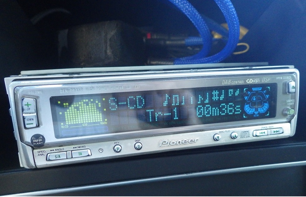

Paneeli valguse restaureerimine oli edukas. Seal sees on üks õhuke electroluminescent panel mis pidada aastatega ära koolema ja vajab vahetust. Antud Pioneerile sobis allpool lingitud produkt, mida tõsi tuleb ühest pikiservast veel kitsamaks lõigata ja vooluklemme loovalt paika painutada Conrad EL panel 138x34x0,5 white
Tulemus sai üle ootuste hea (kahjuks läks meelest "enne" pilt teha, aga ütleme lihtsalt, et varem polnud päevavalguses tekst ega sümbolid loetavad)

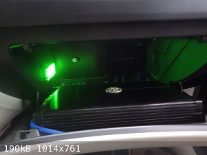

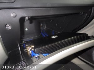

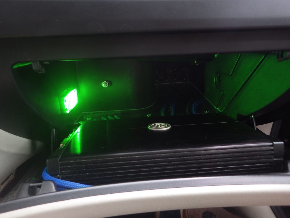

Päeval
Öösel
