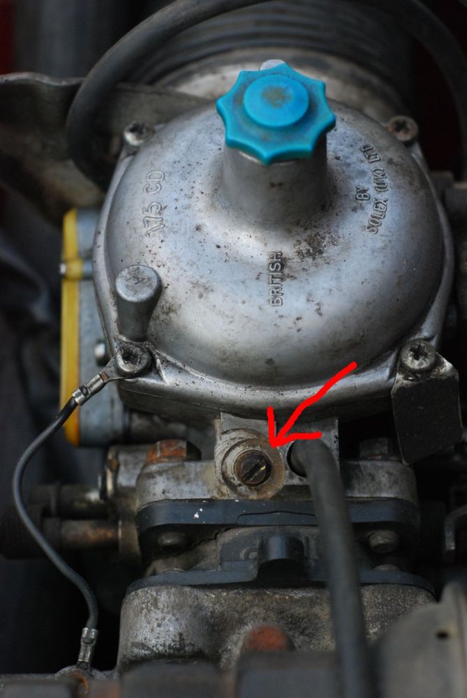

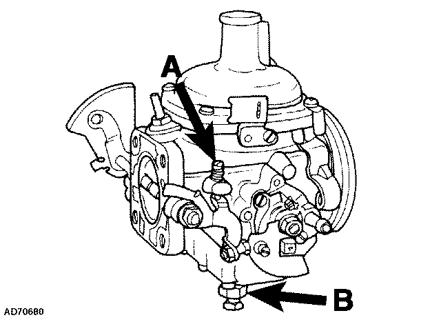

Saab 90 töötab mul kenasti peale mitut aastat seismist. Ainsaks suuremaks paheks saan panna seda, et kütusekulu on suur - 10L/100-le kui enamus on maanteesõitu ja pikad otsad.
Siitkohast tekib küsimus, et mida ja kuidas kruttima hakata ja esitan pildiga küsimuse.
Mis kruvi see on? Ma ei saa selle otstarvest siiamaani aru ja olen ka manuali mitu korda sirvinud. Reaalsus on see, et selle kruvi asend sisse-välja muudab tühikäigu pöördeid. Aga tühikäigu reguleerimise jaoks on ometi ju teine kruvi. Mul on kaks karbussi ja ühel loksus see kruvi nii palju seal sees, et oli tunda, kuidas õhku pressis välja.
Küsimus ongi - mis kruvi ja mis asendis ta olema peaks?

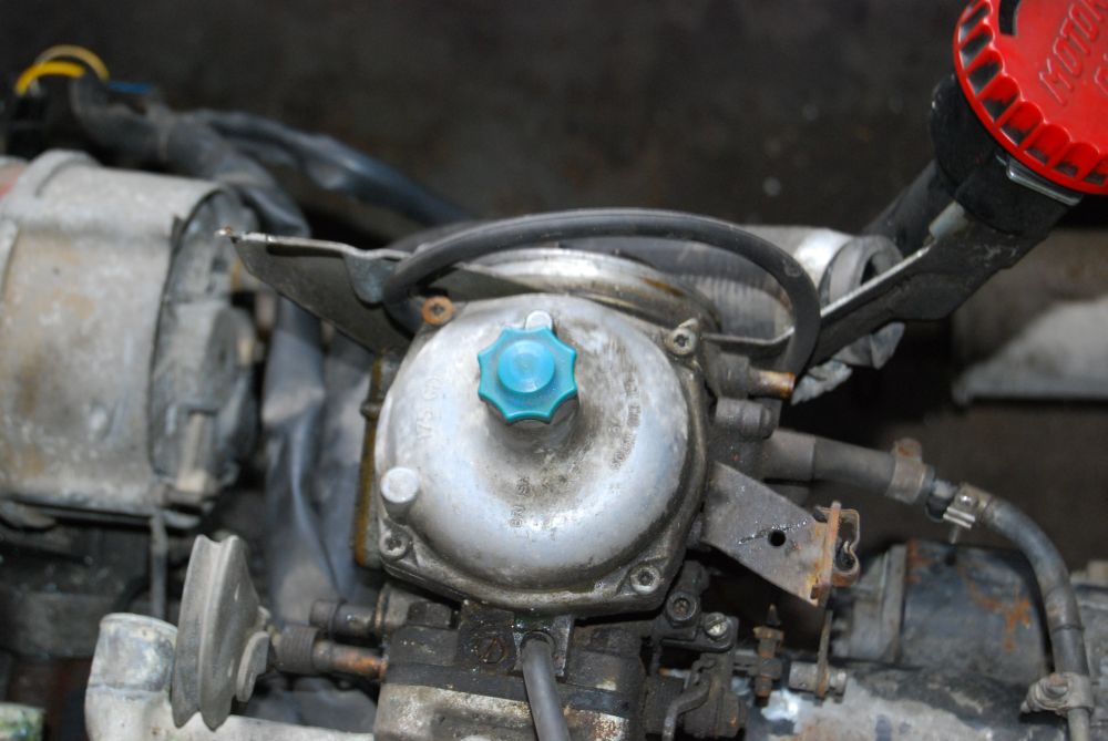

Sellel karbussil keeratakse co-selle sinise korgi alt spets võtmega(võib ka ise torust teha)
ja see märgitud ots pilldil on lihtsalt pime.
Üldiselt on nii selle karbussi, kui ka kõigi teiste karpadega. Kui ikka täpselt ei tea, las keegi teeb asja korda või vähemalt õpetab kuidas teha.
Kui vaja nõu helista 56562458 ise teha ei taha enam ,aga juppe veel vedeleb niiet, kui vaja võid mult jupid omale saada.

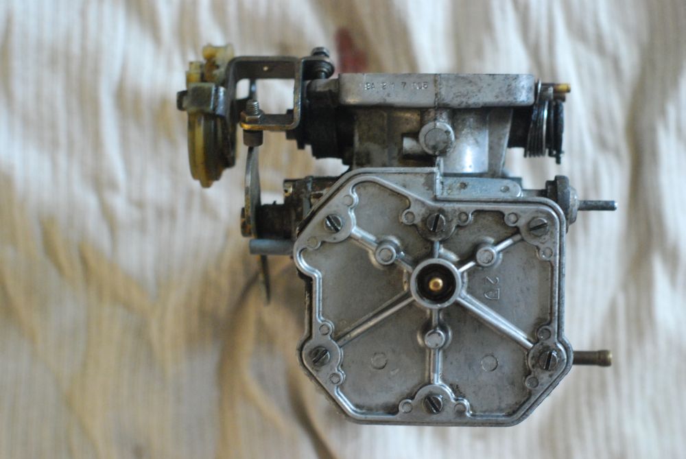

Eks karpadega on sättimist jah aga ma tahan ise korda teha. Masin enda poolt tükkideks võetud, keevitatud ja kokku lapitud, küll selle karpa ka korda saab.
Kui see näidatud kruvi on "pime", siis ma võin selle tuimalt kinni keerata ja tühikäiku vaid tühikäigu enda kruvist reguleerida? Tundub mulle loogiline. Praeguses olukorras on kaks kruvi, kust tühikäiku saab keerata ja seda on liiga palju. Asi peab olema lihtne.
Mootor ise töötab hästi, läheb korralikult pöördesse, ei jõnksuta ega midagi. Aga lihtsalt imeb seda benssu kuhugi.

Ma hiljem raamatust vaatan, mis ja kuidas ja kirjutan.
Kui selle karpa korralikult käima saad, siis maanteel peaks kütuse kulu olema 7 kanti. Kasutaja pilvepanaan sellise masinaga uhanud kümneid tuhandeid eesti ja leedu vahel. Ja muudkui kiitis.
kruvi, mis läheb vastu hoovastikku on pöörete kruvi.
edit: co2 reg kruvi ehk segukruvi on ujuki põhja all.

Nõela kõrgust kaevus regullid jah selle sinise korgi alt. Vulkanuse kirjeldus oli kõige täpsem.
Ujuki kambri alt vaevalt sul co regull toimub, kuigi jah oli ka algusaastatel selline variant olemas. Ehk siis mitte nõela ei keeranud vaid kaevu kõrgust sealt ujuki kambri alt poldist. Soomlased kutsusid sellist karbussi. ''tuleohtlik'' ja ilmselt põhjusega. Ise panin ka ühe sellise kokku ja kuna seal oli mitu O-rõngast ning ühtegi uut polnud sinna panna, siis lappasin vanadega kokku. No jooksis nagu mahlakask. Aga erinevalt kasemahlast süttib bensiin ikka kordades paremini;)
Häda on nende vanade karbussidega küll. Võllid on kulunud, kaevud ja nõelad, ujukikambri klapp ei pea-no nimekiri pikk. Ja kuna need osad kulunud ja võib lisaõhku imeda, siis raske seda tööle saada korralikult. leidsin isegi mingi Saksamaa firma, kust saab osi, aga hirmus kallid tundusid.
Tehniliselt pole vahet: Stromberg(sinise korgiga) või Pierburg(see lameda pealaega). Viimased 900-sed tulid tõesti selle Pierburgiga välja ja ise olen ühe sellisega sõitnud ka. Ega see ka ideaalselt ei töötanud, aga bensukulu oli nagu väiksem.

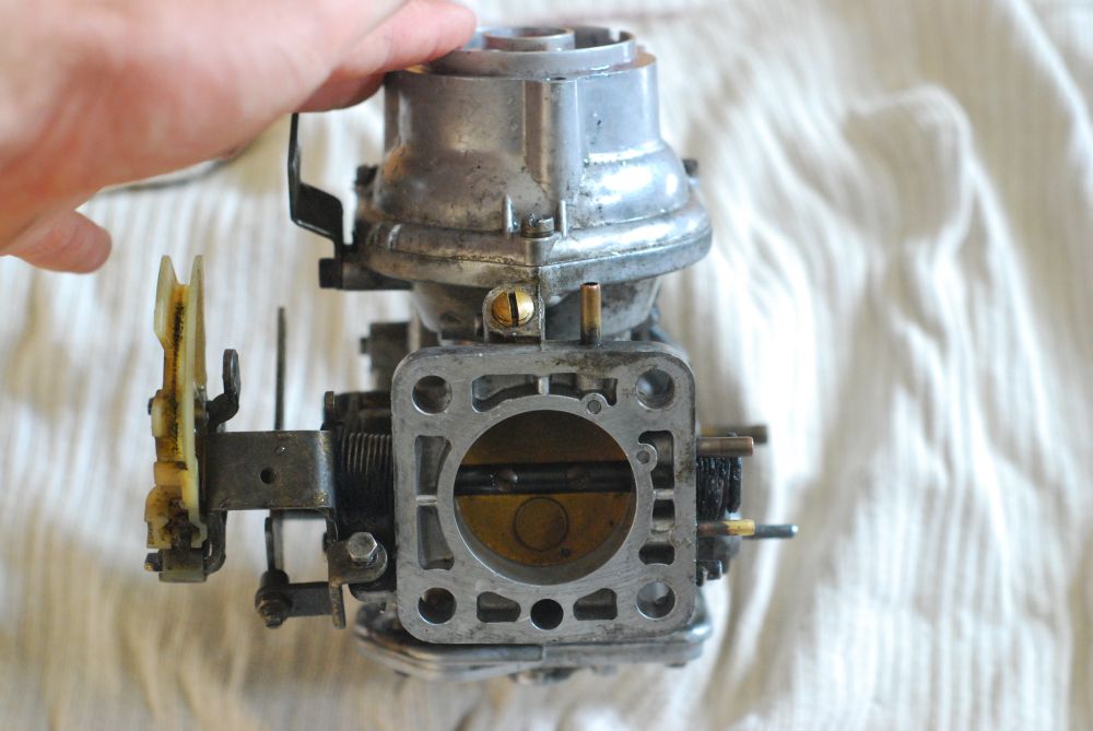

Ma olen seda kummipatja igatpidi uurinud mitu korda, tundub, et tal ei ole mingit pragu, mis sissepoole ulatuks. Kahjuks ei ole teist võtta.
Seda pilti vaadates ei usu, et sellel padjal sealt seestpoolt head pilti saaks avaneda. Imestan kui hetkel muidu käib mootor kenasti.
Omal karburaatori kummipadjaga olemas 2a tagune põnev kogemus teist marki auto pealt, nimelt Škoda Felicia. Sel hakkas mõranenud padja tõttu tühikäik ära kaduma, kütusekulu oli ka 1,3 40 kw mootoriga 9 sajale siis
Ehk mina ei välistaks ka seda patja probleemi ühe allikana, kuigi kui pöördesse läheb kenasti ja tühikäik korralik, siis ehk padi pole peamine põhjus, küll aga võib olla kaaspõhjus.

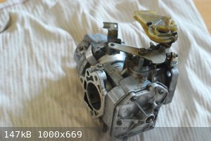

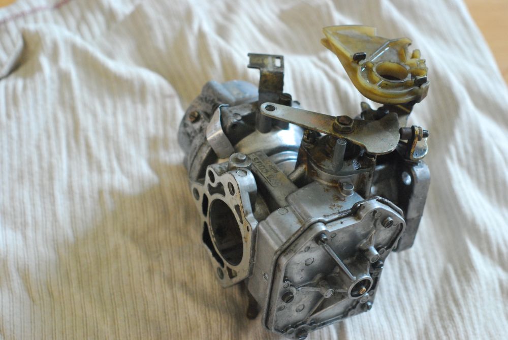

Jätkan teemat, sest teema on aktuaalne

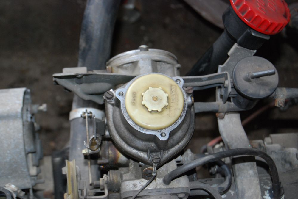

Olen kasutajalt "Hiiglane" saanud uue karburaatori. Samuti lameda peaga pierburg, neid on mul nüüd 2.
Mootor töötab väga hästi uue karpaga aga segu on rikas - sumpsist tulev suits on konkreetse bensu haisuga. Kütusekulu on ka nii 9-10 maanteel ikkagi. Seega mõtlesin, et sätin siis segukruvi veidi "lahjema" peale. Aga kui mootori soojaks sõitnud olin ja tee ääres põksus, siis jäingi lolli näoga vahtima. Kus on kruvi, mida keerata! Ainuke, mida regullida saab, on gaasihoovastik, ehk tühikäigu pöördeid. Aga segukruvi mina küll ei leia. Panen pildid, ehk keegi on targem, kui mina.
Ainukene keeratav kruvi on see suur kollane keset kollektorisse suubuvat otsa. Aga see tundub seesama "pime" olevat, mis teisel karpal.

Segukruvi sellel karpal kambri põhja all.
Testisin ja minul oli segu ikka väga lahja peal. Pidin palju kruttima. Lõpuks sain paika. Vahetasin ära kogu mootori vaakumvoolikuringi.
Hetkel läheb ilma tooreta tööle, korraks võib-olla alguses on pöörded maas, annad korraks gaasi ja kohe enam-vähem. Toorest tõmbama ei pea. Ja ei jäta vahele ega ei jukerda, nagu mul enne külma mootoriga oli.
Lõin kõik bensutšekid kokku - mul oli 9,7l/100km ja enamus maanteesõitu. Seda siis tubli 4500 kilomeetri kohta, mis ma 90-ga tallanud olen maikuust alates.
Täna paak täis ja pikem sõit nädalavahetuseks ees. Kas ja kui palju kütusekulu langeb, raporteerin juba mõne päeva pärast.
