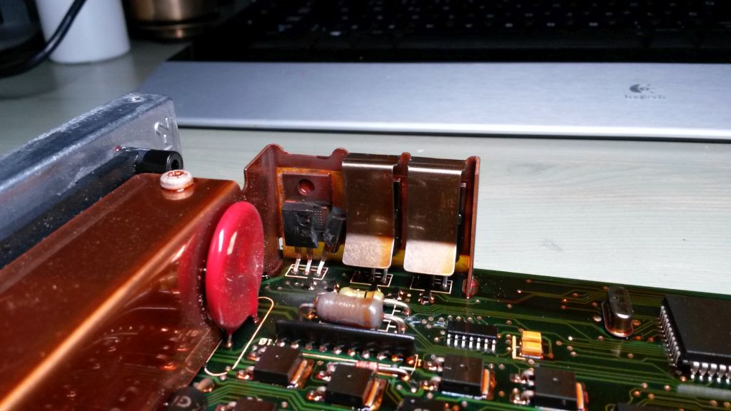

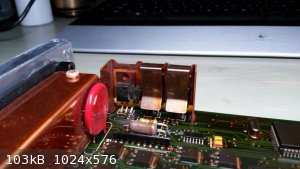

Üks põhjustest miks doonori endale tõin oli töötavad ABS anduri saamine, mida uuena ähvardati ~200€ kui üldse sellest tellida enam lastakse. Varasemalt oldi juba uus juhe andurile joodetud ja väidetud, et kõik ok, aga minu käes läks juba 200m pärast tuli uuesti põlema, seega tuli karmimate meetoditega läheneda. Midagi see juhtme vahetus siiski vist aitas, sest kui algul mõnikord vilgutas ABS tuld siis nüüd oli väga konkreetne sümptom, et nii kui kiirus üle 30km/h läks siis läks põlema ja jäi põlema kuni järgmise käivituseni. Võtsin siis oma hakkamised kätte ja tõmbasin doonorilt terve rummu koos poolteljega maha, võtsin näppu ja läksin teeninduse uksetaha. Õhtuks sain masina tagasi, jõudsin 200m sõita ja jälle ABS tuli säras silma. Läksin sirgelt tagasi teenindusse ja pandi arvuti külge ja hoopis midagi uut seal ees, nimelt "ABS motor not working", mis annaks vihjata, et viimatine tule põlemise probleem ei olnudki mitte vigases anduris vaid pumbas. Paraku visuaalselt MY94 abs pumba süsteem erineb oluliselt MY97 omast. (kas keegi oskab kinnitada või ümber lükata?)
Kuna ka kõige lahjemates ladina seebikates on mitu samaaegset teemaliini, siis me ei saa kehvemad olla ja anname selle koha sidurdamisele. Nimelt ei olnud ma juba algusest peale rahul siduripedaali käitumisega. Sidurivahetus natuke leevendas seda, kuid arvestades, et nii pea- kui töösilindrid olid saanud oma remontkomplektid juba kätte, siis ei olnud olukord sugugi rahuldav kui sooja mootoriga kulub pedaali üles tõusmiseks kuni sekund! Sugugi ei lohutanud ka töökoja arvamus, et ega seal midagi reguleerida enam pole. Viimase piisa pani olukord kui maanteel juba 4ndaga sõites kiirendasin 70-90 ja mõtlesin miks müra nii suureks läks ja kiirendus niigi lahjaks jääb kui viskasin pilgu tahhomeetrile, mis oli sügavalt punases. Järgmised 15km proovisin sidurilõhna salongist välja saada. :gun: Külma mootoriga tundus pidamine nagu ok, aga sooja mootoriga tahtis põhjagaasiga ~500 pööret läbi libiseda, mis 5000km vana tutika siduri kohta pole ju eriti normaalne ja parkisin jälle saabi töökoja uksetaha. Helistati juba paari tunnipärast, et kõik parimas korras ja tule järgi. Vahetati siduri magistraaltoru (ja pooltelje kaitsekumm, mis oli pärast rummu vahetust katki läinud) ning avaldati arvamust, et siduri "läbilibisemine" oligi tingitud sellest, et hakkas lihtsalt lahutama. Nüüd käitus siduripedaal nagu uuel autol ja elu oli uuesti elamist väärt! :head:
Aga et uut hooaega on ilma cliffhängerita raske avada, siis vähem kui nädala pärast märkasin jälle, et kiirendusel libiseb sidur silmaga nähtavalt ja ninaga tuntavalt läbi.
Oleks siis, et ma kombiks Iromani laadselt võimsuse piire, vaid ma pole jätkuvalt oma tõmmet veel "õigeks" saanud. Jah on rohkem kui lpt, aga aero või "hoia oma piip ja prillid" tasemeni on ikka väga pikk maa veel. Loodetavasti saan lähiajal proovida ühte teist BPC klappi kasvõi selleks, et välistada selle viga.

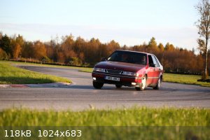

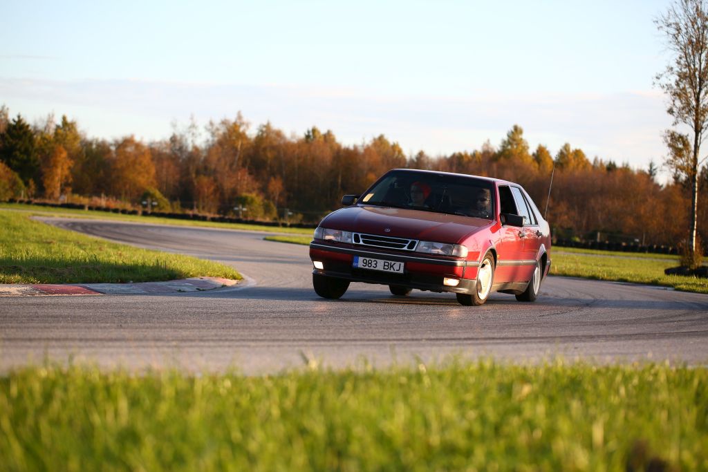

Sai käidud töökaaslastega tabasalu kardirajal mõned kiiremad tehtud. Võtsin kaasa nii puksiirköie kui vedava masina ja kõike muud vajalikku, aga näed ei läinudki tarvis midagi :head:
Väga tublilt pidas end üleval ja suutis CR perf 9-3SS aut. ja 75kw seati raketiga samu aegu sõita. Sõites oli rooli taga päris mugav, aga pärast piltide pealt vaadates võttis ikka veidi jahedaks kui palju igalt poolt läbi paindus
https://youtu.be/JuVfrwkN1tw
https://goo.gl/photos/d8hYprYJSWMQXxUMA
Mingi hetk kohendasin BPC klappi kui kõigile huvilistele kapotialust näitasin, ja pärast seda hakkas tulema fuel cut, kontrollisin juhtmed üle oli kõik korras ja nüüd oli järgi ainult base boost :wtf: Kas klapp läks nüüd järsku õhtale? On tal mingi kindel asend milles ta tahaks olla või peaks ta suutma "pea alaspidi" ka tööd teha?
