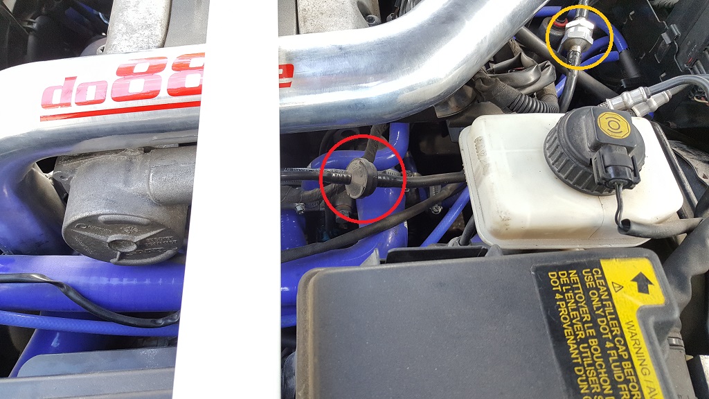

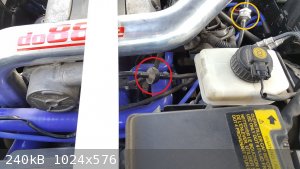

Vahetasin Boost Control Valve TCV klappi ära, tulemust ei andnud, anti proovida uut By-pass-i, ka ei ole selle viga. Vaadatas skeeme ei saa aru, mis mul on :freak: , aga varem töötas normaalselt, igal pool on joonisel, et R läheb kaheks, mul mitte, lühikene voolik ja otse BPC-st cobrasse(nii tehtakse kui eemaldatakse kogu selle EVAP süsteemi, vist nii). http://da95-saab.blogspot.fi/2012/01/saab.html
Klapikesed mis pildil ei saanud läbipuhuda mingis suunas, kas nii peab olema :freak: Kolmas mis on pidurivedeliku paagilt allpool, valge/punane klapp ka ei saanud läbipuhuda, nagu oleks kinni. Kuidas teistel 9-5 2004-2010 omanikkudel need klappid on?
Mis halba teeb, kui bolt mod-iga sõita? Cut off ei tulnud, kui testisin, aga puhus nagu peab mAir 1200-1300 ja boost 1,3-1,4bar

Mingist aastast tuligi see upgrade tehasest, et R-voolik läheb otse cobrasse, mitte kolmikuga EVAPi. Ehk ilmselt ongi kõik õige ja Bolt-Mod pole sinu autol mõtet teha.
Bolt mod tehakse selleks kui need evapi vooliku vahel olevad klapid on katki ja lasevad rõhul gaasiklapi juurest joosta läbi nende katkiste klappide ja kolmiku BPCsse, mis omakorda laseb selle rõhu WG aktuaatori peale ja avab sellega WG, mille tulemusel sõidab auto base boostiga. Kuna sinu masinal puudub ühendus BPC ja EVAPi vahel, siis bolt mod ei anna mitte midagi.
Võtsid ikka õige vooliku küljest ära (kõige ülemise), mitte selle mis läheb WG aktuaatorisse (keskmine)?
Seal ei saa loogikat olla, ülemise vooliku ainuke eesmärk on sisselaskesse tagasi juhtida see õhk, mis WG aktuaatorist mööda lastakse, ja seda ainult selle jaoks, et õhulugeja näit paika peaks, muidu lastakse üleliigne õhk atmosfääri tagasi.. Kui sul just juhtumisi see ülemine R-voolik füüsiliselt umbes/sõlmes pole?
BPC klapil on ka suht kaks varianti, ta kas töötab või ei tööta. Kui sul R-vooliku lahti ühendamisega boost olemas on, siis BPC igal juhul töötab. Vastasel korral sõidaks masin kogu aeg 0,5 bar boostiga.
Ikka õige, ülemise. Proovisin uuest ja rohkem tulemust ei andnud. Liigutasin BPC esimesel korra ja hakkas mõneks ajaks töötama:? Vaatasin ka omal BPC koodi 9175290 , see on kuni 2004 oma, mul peaks uuem olema koodiga 55557331 , korra juba vahetatud tuleb välja ja mitte uue peale.
