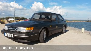

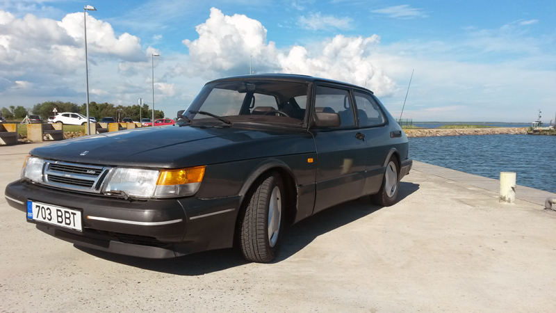

Masin ise on üllatavalt heas korras. Kerel on mõned pindmised roosteplekid, mis on ilma suurema keevitustööta eemaldatavad. Kapotil on kivitäkkeid ning lakk on maha tulnud. Nahksisu vajab tugevat värskendust ja ülevärvimist ning juhiiste täielikku taastamist. Armatuuril on praod sees. Mootoril on peal õli plekid, kuid mitte midagi hullu. Ehk üldiselt üpris heas sõitvas seisukorras.

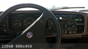

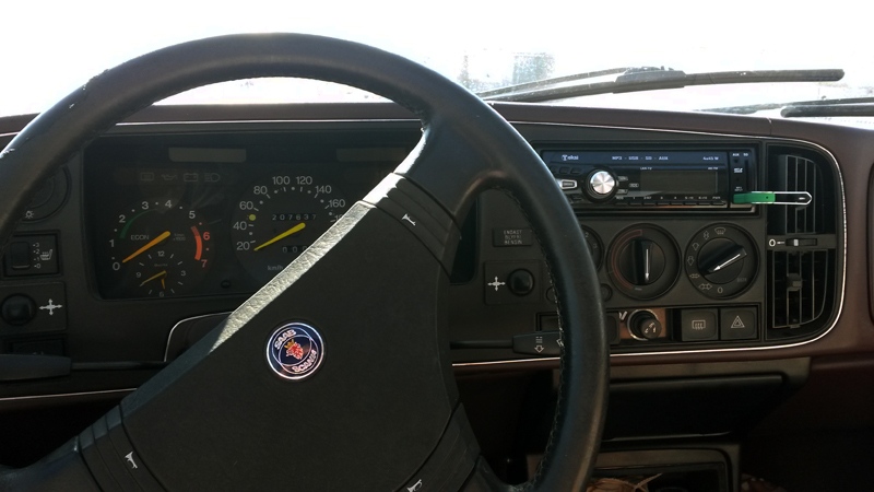

Lisad ei tööta odomeeter. Ilmselt on plastikkruvi näidikuploki tagant puruks. Kui kellelgi seda pakkuda on, siis andke teada!

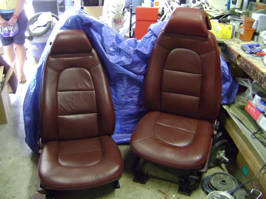

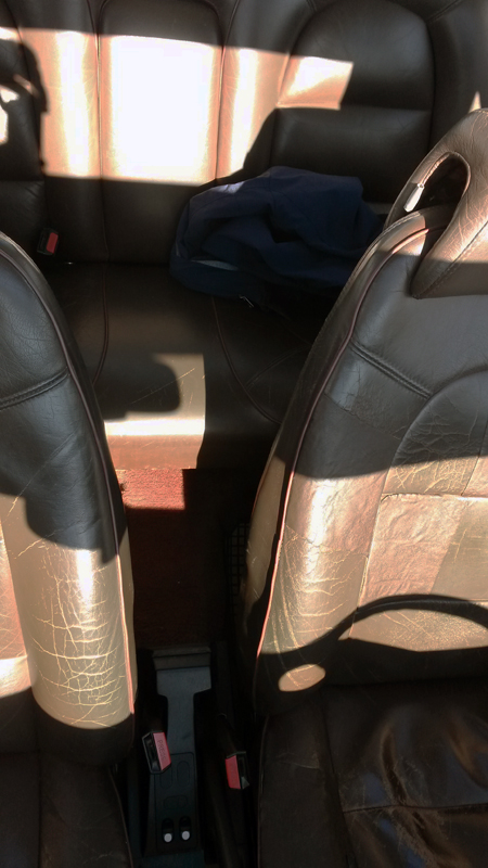

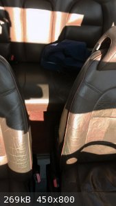

Kas kellelgi ühte nahast esiistet oleks pakkuda korraliku nahaga. Ülejäänud naha saab ilusti taastada, kuid juhiiste on täiesti läbi omadega ja parim tulemus pidi tulema originaalnahka kasutades. Võib olla must või hele, värvida saab mõlemat ilusasti. Iste peaks siis olema sama kujuga nagu klassikul on. http://helixgfx.com/saab/color_correction1.jpg
Regular Saab Guy
klassiku nahka leida on raske. klassikute ja tonniste esimesed istmed küll näevad sarnased välja aga mõõdud on teised.
Mul vedeleb üks tonnise punasest nahast tagumine iste, halvimal juhul mõni istmete taastaja saab sealt kasutada nahajuppe?
Hoia ka UK ebayl silma peal, seal aeg-ajalt müüakse istmenahkasid.
Keegi Leedu/Läti/Soome/Rootsi lammutustega ka kursis on, et kuidas seal nende nahkistmetega lood on?
Lisaks, kui on kellelgi pakkuda puidust kolme kodaraga rooli ja puidust käigukangi nuppu, siis andku teada! http://bilder2.eazyauction.de/xxalex98x ... /27818.jpg

Kasutaja Riho1231 käest sai korralikud tonnise elektrilised nahkistmed ja võetud ning tänud talle!
Nüüd peab uurima, et kas annab klassikul neid täisväärtuslikult tööle panna võib peab koos patjade ja nahaga klassiku raami peale ümber tõstma.

Kasutaja Riho1231 käest sain hea hinnaga väga korralikud esimesed elektrilised nahast istmed tonnise omad, kuid kahjuks neid ümber ei saa tõsta ning pean naha koos polsterdusega klassiku raami peale üle meisterdama.
