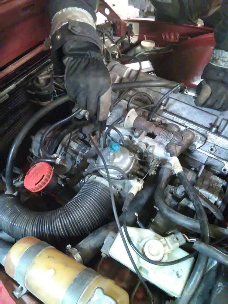

Nii. Aprillist seisnud masin sai eile sooja tuppa aetud. Käima ta enam minna ei soovinud. Benssu pumpab peale. Aga kuna tegemist omajagu, siis väga ei hooligi sellest esimeses järjekorras. Rõõm on tõdeda, et eelmisel talvel ära parandatud vead on kõik täpselt sama vigased, kui ennem parandamist. Võin endale pai teha ja kiita takka.
1) Veepump lekib jahutusvedelikku. Ausalt öeldes seda pole ennem märganudki. See võib seletada, miks sõidu pealt kadus kõigepealt salongi soendus ja seejärel läks vesi keema. Salongi ringlus kaotab kõigepealt vee.
2) Õlifiltrikorpuse vahelt lendab õli. No sai tihend tehtud, tuleb uuesti teha.
3) Sidur 0. Sai eelmisel aastal orjasilindri remontkomplekt võetud ligi, kõik tihendid ära vahetatud. Ikka see töösilindri tihend oli tükkideks lennanud. Töötasapinnad ilusad. Jääb võimalus, et tihendid ei olnud päris õige mõõduga ja keerutas sealvahel vindi peale ja väänas tükkideks.
4) Mootori jahutusradika vent keeldub tööle minemast. Veel ei tea viga, kas vee temp.andur vms.
5) Ja siis see rikas kütusesegu ja selle tagamaad, mida keegi ei suuda lahendada. Vahetan kõik tihendid, mis vahetada kannatab sisselaske poole pealt. Ja karpa tuleb ka uuesti laiali.
Siduri mahavõtmiseks oli väga hea tööriist vasest piduritoru. Kolm kohta on sidurikettal, kus saab heebli vahele panna ja siduri lahutatud olekusse suruda, siis käib selle toru vahelepanemine päris kiiresti.
Sel korral abiks vähekene pädevam sõber kah, temaga koos teeme. Põhjus-tagajärg 10-11 veebruar toimuv Uunikumide Talveralli, kuhu Saabiklubi ekipaaži kuuluva sõiduki peab ikkagi välja panema. Seekord lausa 1 kuu varem töökorda seadmisega pihta, äkki saab hea.
