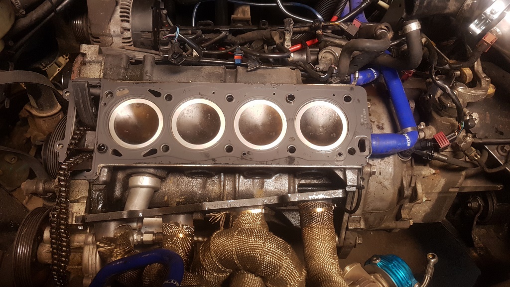

Eile sai jah mootor uuesti kokku laotud ja käima.
Täna selgub mis Saab, kas jõuab miilile või mitte, sest kütuse probleem tundub jätkuvalt kimbutavat. Õhtul saab rõhud ja tootlikuse ära mõõta. Kui läheb hästi siis laupäeval Haapsalus.
Mõne pildid ka
