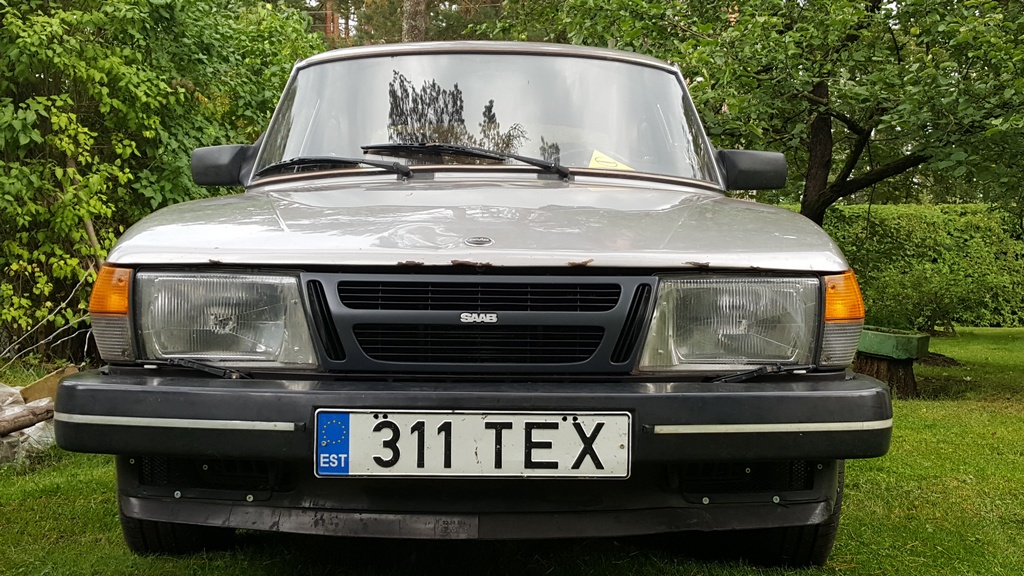

On lõpuks õnn jõudnud ka minu hoovile. Taevas on sinisem ja muru rohelisem, sest nende kahe vahel seisab nüüd üks flatnose klassik. Tänu meeldejäävale sõiduelamusele "Nunnu" roolis, on juba mõnda aega traumeerivalt ja silmipimestavalt kripeldanud soov omada ka ise sellist pilli. Pärast kuu aega otsinguid, piss juba ammu pähe löönud, sai see soov lõpuks rahuldatud.
Tegu on siis 1985. aasta isendiga. Toodetud on ta Trollhättanis. Hetkel mootoriks on 2.0 8 klapiline, ja selle sissepritsega mida Trionic oma hooliva südamega ei lubanud osta. Kilowatte on tal passis 81. Kere on üllatavalt heas korras. Uksed on üpris roostevabad, kuid nigu klassikul ikka, tagatiib vajab keevitajaga kohendamist. Sumpsis on ka kusagil leke, kuid keda need heitgaasid ikka kotivad. Saabiga sõites niikuinii mõistus päris selge pole. Meeletu vedamine oli ka et sain kaasa "jalgpall" veljed. Ise poleks neid kusagilt välja võlunud.

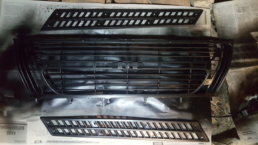

Üllatav, kui palju iluvõre toon mõjutab masina ilmet.

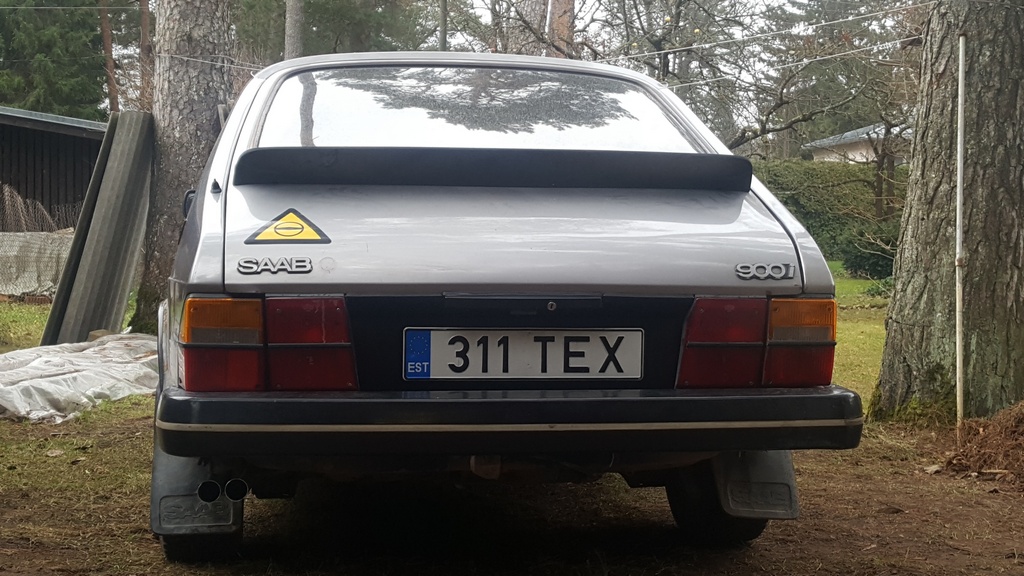

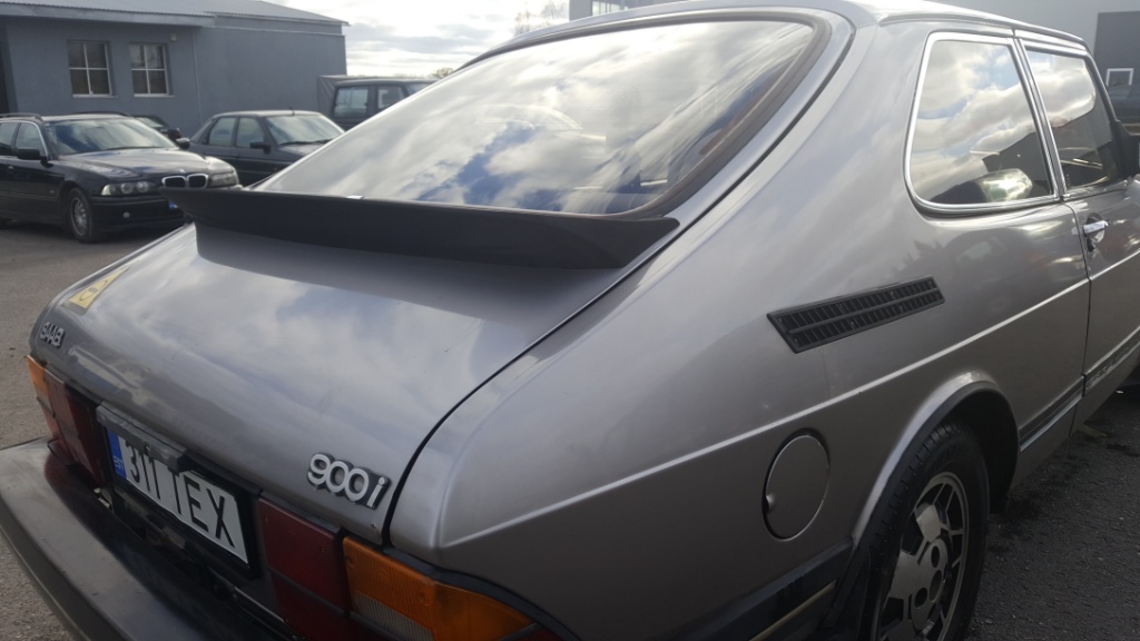

Õhtu enne sügisrallit sisaldas rohkelt õlle, ning kõrgharitud inseneri ropendamistermineid papsi poolt. Kogu selle agressoriks oli iga kupeeklassiku kohustusliku osa külge opereerimine. Nimelt tagatiiva.

Nädalavahetusel sai jälle autot "riisitud". Seekord, siis shotgun stiilis sumpsiga. Viimase püti eemaldamisega ja shotguniga asendamisega, tekkis õndsa vaikuse asemele omapärane podin. Vali ta õnneks ei ole, kuid omapärast nooti lisab siiski.
Lisaks, jupid mis kunagi on olnud mustad, kuid 32 aasta jooksul kaotand enda noorusliku sära, on taas mustad. Mustaks sai võõbatud ka taga tulede vaheline ala.

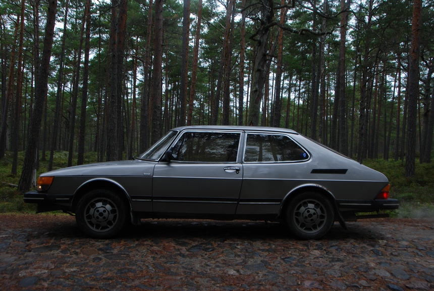

Jätkub klassiku evolutsioon, seekord Lesjöfors -40 vedrude näol. Esimene kord seda teha on ikka päris hirmus ja võttis kuskil 9h aega. Kui nipid teada teeb selle töö kaks korda kiiremini ära.
Lõpptulemus on hea. Sõidukõrgus on sportlikult madal, aga siiski piisavalt kõrge, et Postiteel paugutada. Mainima peab ka välimuse muutust. Väljast vaade on hoopis teine. Hoopis parem.
