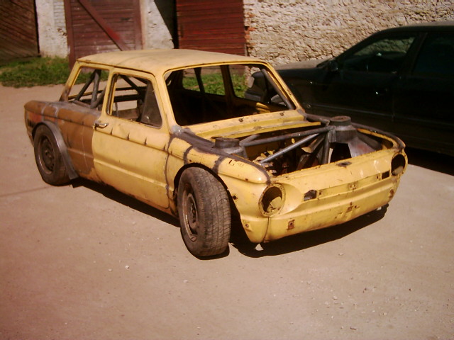

Tere.
Ehitan võistlusautot esialgu jäärajale.piikidega
Aluseks Zaz sest tagamootor.Mootoriks SAAB B202 turbo 119kw.Käigukast Renault 25.
Nüüd mure ,mootorist tahan saada niipalju kui originaal osadega kannatab.Loodan et siinne rahvas ei pea paljuks oma teadmisi siin kirja panna.Olen ka ise uurinud igasugustes autofoorumites aga kokkuvõtte tegemine on keeruline.Küsimüs.Palju on kw vabriku variandil 2L mootoril ja mis mudelil?
Paluks arvamusi .ettepanekuid jne.
Palun kõiki appi mootorit forseerima.

Paneks mõne pildi kuid ei ole veel jagu saanud pildi lisamisest.See link ka ei leia aadressi http://saabpics.com:3000/gallery2/v/Jon1/album335/
