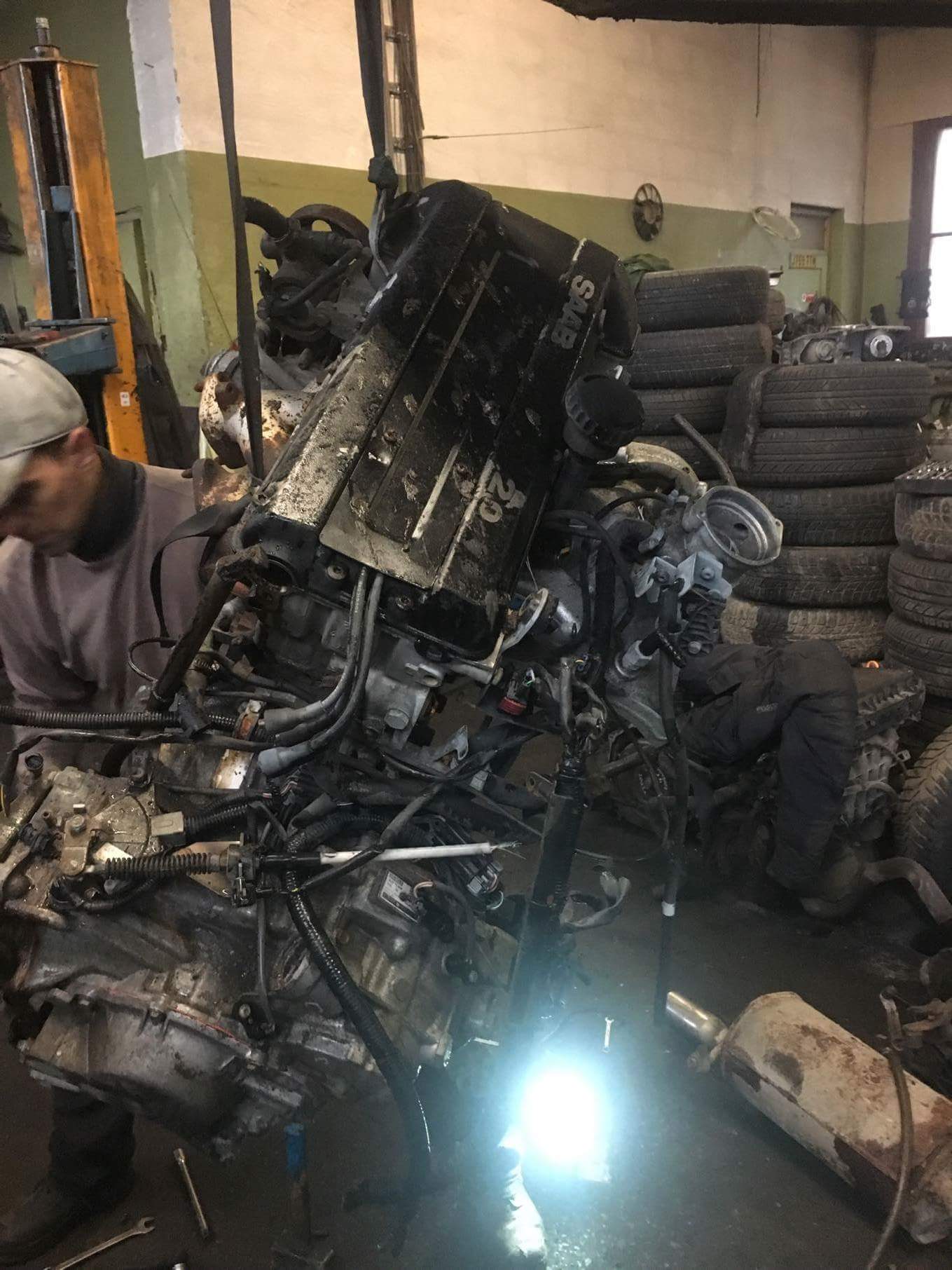

M:2.0 97kw mootor B204I
Postitatud: P Nov 19, 2017 16:19
Postitas Trtpnk
Kahjuks mootori koodi ei teadnud, aga 1999a 9-3 se-le arvasin uut mootorit vaja minevat. Tuli välja, et mootorit vaja ei läinud siiski ja siin selgus, et sain lammarist vale mootori(mul B204E). Muu info telefoni teel. Hind 250€ Asub tartus.
Priit 53 471 viis kolm üks.
Re: M:2.0 113kw mootor
Postitatud: P Nov 19, 2017 17:17
Postitas saabu14jr
Pildi pealt on tegu ilma turbota mootoriga niiet 96vms kw, 113kw on madalsurve turbo
Postitatud: E Nov 20, 2017 13:19
Postitas Trtpnk
Ainus erinevus on väljalaske kolle, muu kõik sama.
Ostsin arvates, et enda mootor on koos, aga selgus, et viga oli mujal ning see pildilnähtav jääb ikkagi üle, mille lammutusest ostsin.

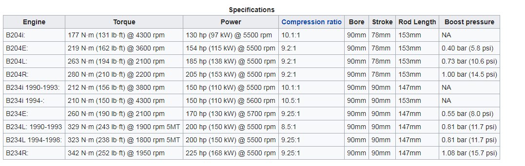

Postitatud: E Nov 20, 2017 20:41
Postitas Hemi
Wikipeediast tehtud ekraanitõmmis. Compression ratio siis inglise keeli surveaste.
Postitatud: T Nov 21, 2017 12:52
Postitas Trtpnk
siin tabelis ei paista 113kw olevat ju?
Postitatud: T Nov 21, 2017 20:29
Postitas kasparius
B204E
Postitatud: T Nov 21, 2017 20:46
Postitas Hemi
Kilovatid, on eri riikides paari kilovati ulatuses erinevad, et klappida kohalike normidega. Kindlustus, heitgaaside normid jne
