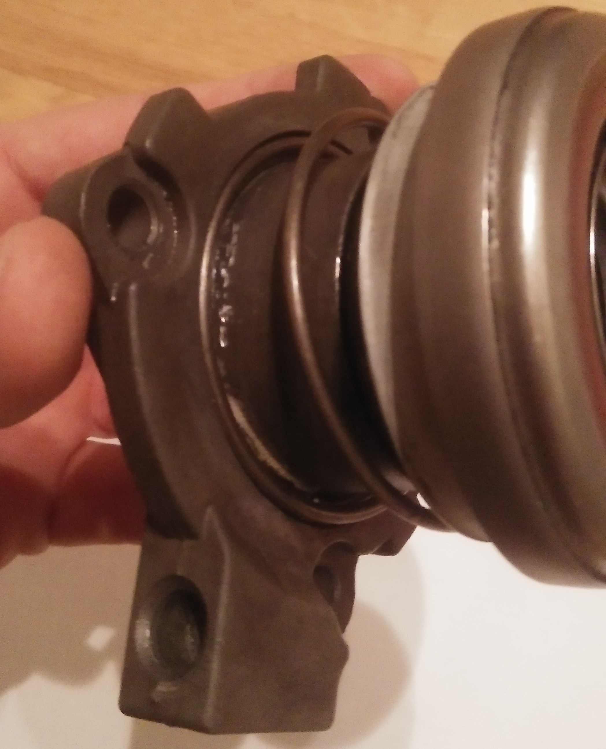

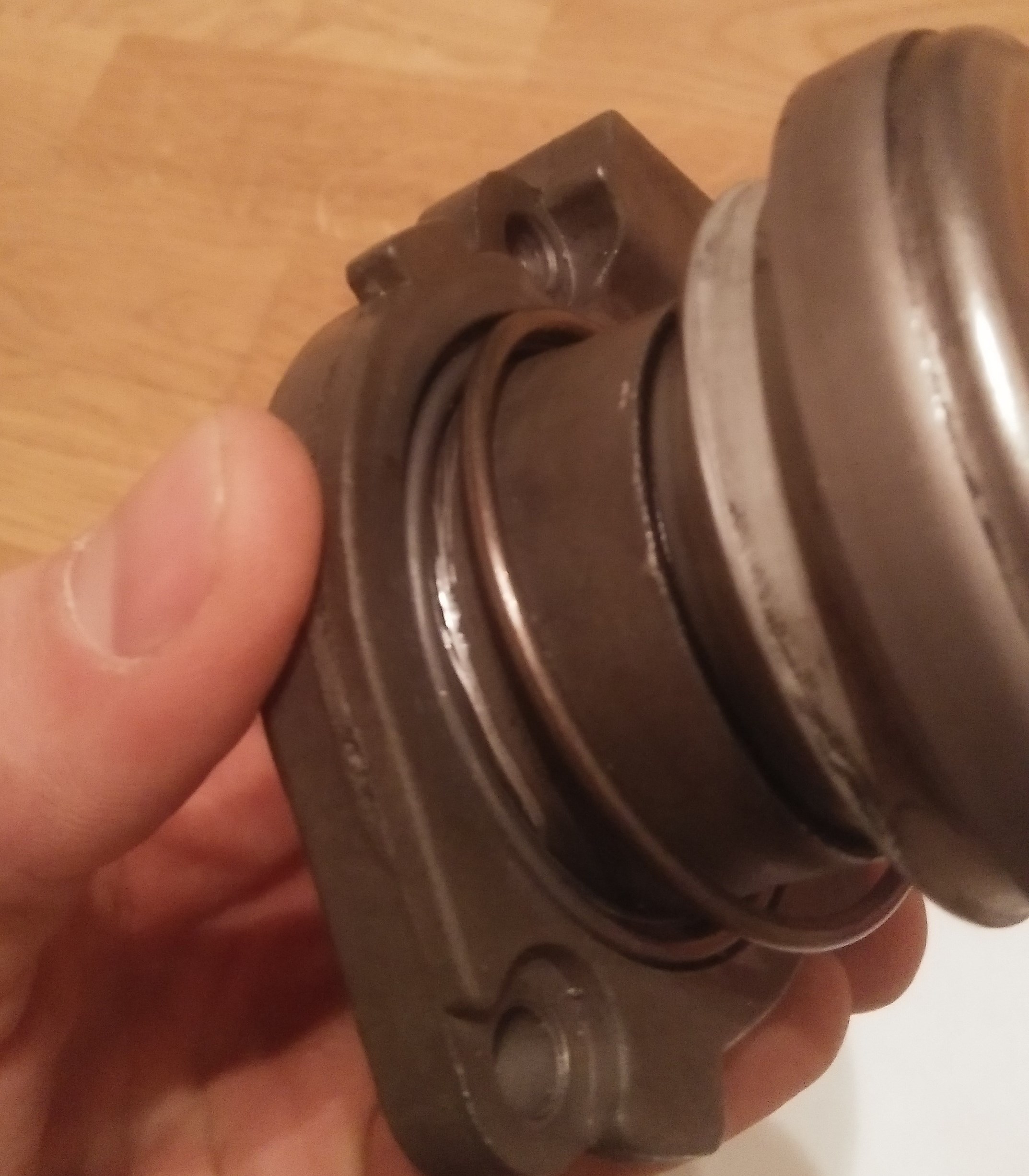

Postitas lauriclf
Olen üldjuhul ise ka seda meelt, et lase kogu asi töökojal teha, siis ise vastutusest vaba aga kui hinnaerinevus küünib paarisaja euroni, siis kahtlemata tekib kiusatus ise asjad kokku korjata.
Samas ei pea õigeks, et varuosatarnija võib midaiganes müüa ja millegi eest ei vastuta. Ja kui nii ongi, siis see võib juhtuda ainult Eestis ja mõnes teises endises nõukogudeliidu riigis.
Lisan mõned pildid.
Ise ei ole nii suur spetsialist, et võiks täpset seletust anda aga töökoja jutust sain aru umbes nii, et laager oli ilmselt juba pakist väljavõttes kinni, tõmbas vedru ringi ja rikkus simmeri ära vms.
Piltidelt on näha, et all servas on vedru kraapimise jäljed.
