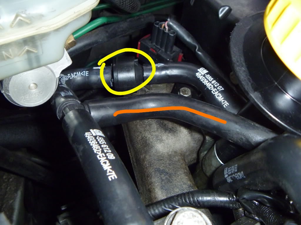

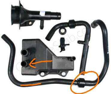

Sain brakecleaner-iga puhastatud õlirõhuandiri (starteri taga) ja ümberingi olevad pinnad, tegin ühe sõidu ja peale seda tundus ainuke koht õlileke põhjuseks piltidel (pildid netist) olev oranžiga märgitud karterituulutuse voolik, selle vahel olev klapp oli õline. Kas see klapp ise on vigane või viga peitub mujal? Kui klapis viga, kas jätta asi sellisena kuni saan uue klapi või mis oleks soovitav teha?

Karterituulutuse ühesuunane klapp ära märgitud. Vaheta klapp ära, maksab mõni euro.

Ron24 kirjutas: ↑T Jaan 30, 2018 5:39 Karterituulutuse ühesuunane klapp ära märgitud. Vaheta klapp ära, maksab mõni euro.
Jah, ma ise märkisin selle ära oranži ringiga, küsimus ongi, et kas päästab selle klapi vahetus või on ka ülejäänud karterituulutus vaja üle vaadata, puhastada?

Oranz klapp on kaanest väljuva otsa peal. Kollane klapp on ju tuulutuse koguija kopsikust väljuva otsa peal ja päris kaugel lendlevast õlist:O Kui sealt viskab õli, siis peaks õli voolama ka sisselaskesse ja tagant viskama tossu.
Kui ikka oranz lekib, siis klapikambrikaanest väljuv voolik maha ja katsu käe vahel, palju temast veel kummi alles on. See muutub ajaga selliseks svammiseks veits ja pragusid täis, kui näppude vahel pigistada. Kui jah, vaheta kohe ära. See eraldi saada ja klapp vaheta ka ära. Klapp võib umbes olla sellest ollusest, millele võid otsa vaadata, kui piilud mahavõetud toru sisse :) Paks pigi. See pigi on kindlasti ummistanud ka varuosade pildil kõige väiksema jupi kõrvalviigu, mille saad traadiga puhtaks lükata või kui mitte, siis 2mm puuriga puhtaks puurida. Edu!

caarel kirjutas: ↑R Veebr 02, 2018 23:00 Oranz klapp on kaanest väljuva otsa peal. Kollane klapp on ju tuulutuse koguija kopsikust väljuva otsa peal ja päris kaugel lendlevast õlist:O Kui sealt viskab õli, siis peaks õli voolama ka sisselaskesse ja tagant viskama tossu.
Kollase ringiga märgitud klapp lähe ju otse õli lisamise ja kontrollimise torusse. Või sain millegist valesti aru? Seal pole ka probleemi klapp puhas ja töötab ilusti. Aga jah selle varuosade pildil oranži ringiga klapp on õline, palju sealt just ei tule, aga vahel piisavalt, et mööda voolikut õli tilk kukub katalüsaatorile mille tõttu kohapeal on õli kärsakas salongis. Muidu polekski avastanud.
