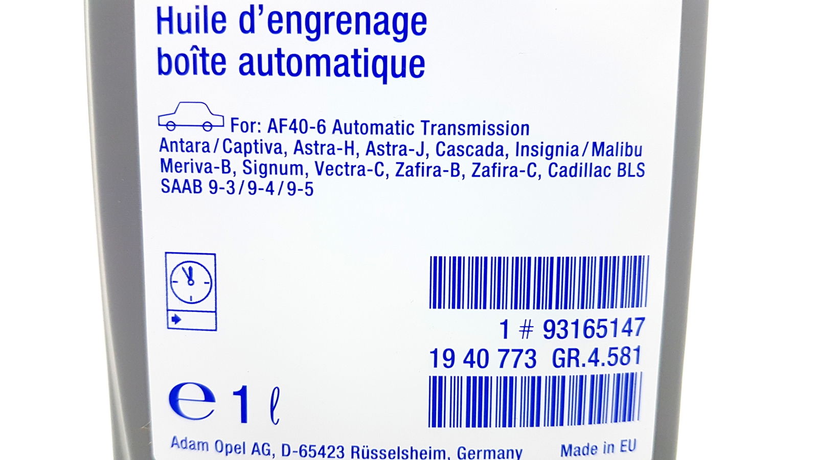

Väidetavalt on ka see õli mineraal http://oilshop.ee/kaigukastioli-mobil-atf-3309-1l-689
