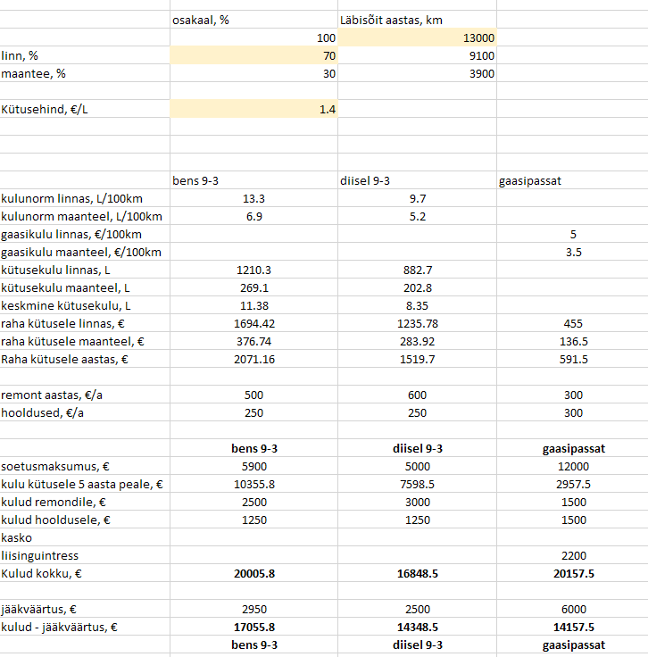

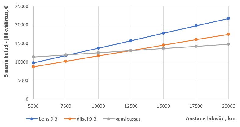

Ühtlasi olen teinud väikese arvutuse (hooldus ja remont muidugi laest võetud - kas olen optimist või pessimist?):
70% linna ja 30% maanteesõidu puhul tulevad 5 aasta kulud sõltuvalt aastasest läbisõidust järgmised:
Ehk siis üle 2x kallim gaasipassat oleks minu ~13000km aastas läbisõidu puhul täiesti rentaabel otsus. Turvatool mahub ka komplikatsioonideta ära. Hakka või usku vahetama...
