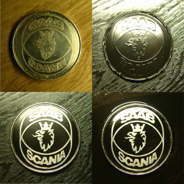

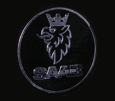

Netis surfates jäi ette üks pilt ning see andis väikse idee.
Eriti hästi sobib selline märk musta värvi masinale :thumb:
#29
R Veebr 02, 2007 19:06
Selleks vaja siis üht kulunud märki, musta värvi, lakki, skalpelli, head läbipaistvat teipi ning aega ja kuhjaga kannatust.
Esiteks vanad värvijäänused eemaldada.
Seejärel reljeefsed osad kinni katta teibiga.
Hea terava skalpelliga reljeefsed osad välja lõigata.
Musta värviga siis mitu kihti peale värvida
Teip eemaldada reljeefsetelt osadelt
Lakiga veelkord märk üle käia.
Tulemus on allpool :evil:
Ajakulu oli kogu töö juures 5 tundi :D
Mu tonnine saab selle märgi suveks külge.

#48
N Aug 23, 2007 16:34
Ärge saage valesti aru, mul pole kahju uut märki osta (olen seda nii tonnisele kui klassikule esimes asjane kohe peale autoostu teinud. Lihtsalt tekkis selline idee ja ise olen küll tulemusega rahul :thumb:
[img=640x480]http://teager.welisa.com/tasuta/files/images/teager_gallery/20/73516_kapott.jpg[/img]

#49
R Aug 24, 2007 9:46
Mulle väga meeldib, teager!
Eriline lähenemine ning selle läbi söödava tulemuse saavutamine peab alati esile tõstetud saama!
NO FEAR
Säärane Mulk
Postitusi: 2186
#50
R Aug 24, 2007 11:38
aaaaga miks sa neid kõrgemaid kohti kinni pead katma...lihvid pärast värvimist ettevaatlikult värvi maha ja siis lakid ära...mis?
