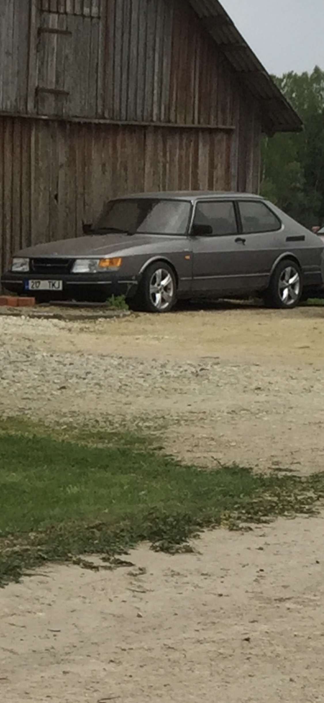

Tere üle saja aasta! Polegi tegelikult midagi kirjutada siia, sest muutusi pole masinaga toimunud, aga leidsin ühe vana halva pildi sellest autost. :)
