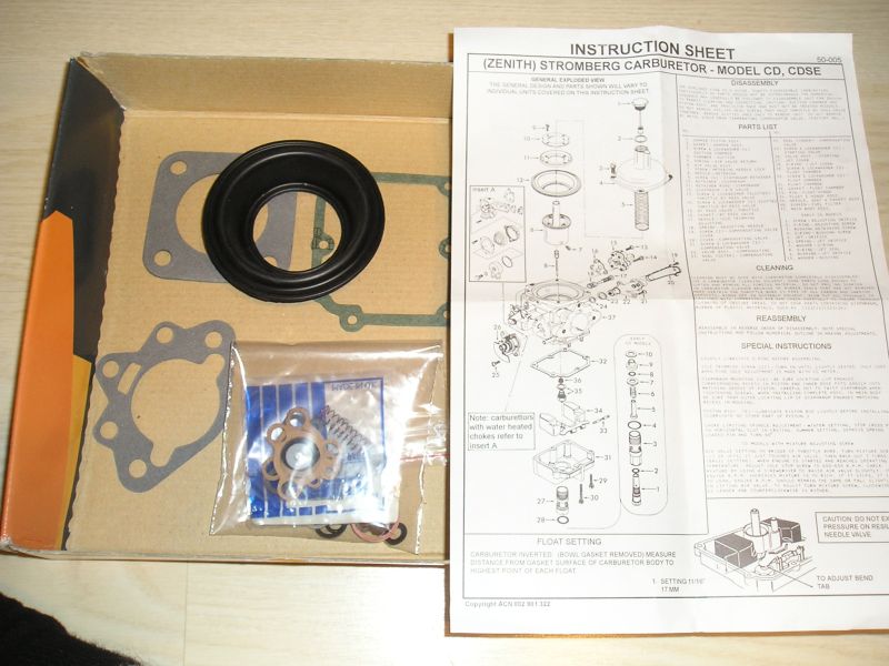

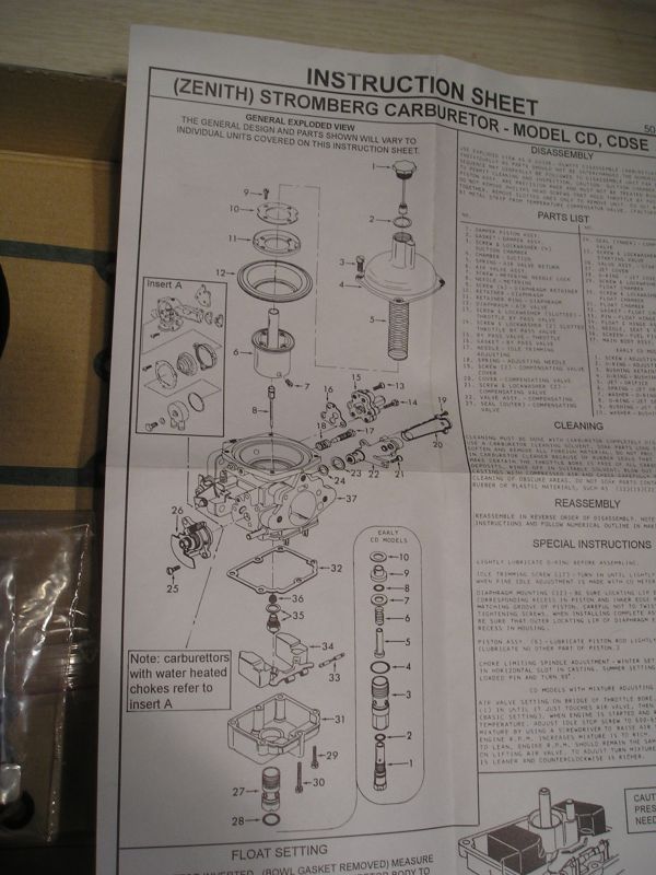

..ja kui on vaja karbussile uusi varuosi, siis aitab selline firma Soomes nagu Kaasutinexpertti. Ise tellisin sealt suve lõpus oma 99-le sellise par. komplekti. Elasin siis Soomes ja Lohjale postkontorisse koos postikuludega maksis 56 eurot.
Kaasas oli ka see joonis. Ei ole veel jõudnud paigaldamiseni-sõidab sellisena, ehk siis vanade osadega kah;)

Ning mart96 kas sa saaksid sellest lehest mis sul pildi peal on sellest jutuosast pilti teha niiet näeks arvutis lugeda

Nii tegelesin siis täna nende lehtede tõlkimisega mis mart96(tänud sulle) mulle saatis ning tekkis paar küsimust seoses tõlkimisega et, kas nopea joutokaynti tähendab tühikäigu kiirus, Neulan olkapää männen alareunan tasolla- nõela nukk kolvi alumise äärega tasa, neulaventtilli- näelklapp, poittoainesuuttimen asento- kütteotsiku asend, polttoaineen paine- kütte rõhk. Ja mida tähendab oljypinta
''nopea joutokaynti'' tähendab tõstetud tühikäigu pöördeid, see on siis külma mootoriga käivitades hoiab pöörded kõrgemal, kui tõmbad õhuklapi kinni. Mõiste ''tühikäigu kiirus'' on täiesti jabur,võiks ehk rääkida tühikäigu pöörete arvust;)
Neulan olkapää männen alareunan tasolla- nõela nukk kolvi alumise äärega tasa,<<<enam vähem jah
neulaventtilli- näelklapp,<<meil siin mandril on nõelklapp
poittoainesuuttimen asento- kütteotsiku asend,<<kütusedüüsi asend
polttoaineen paine- kütte rõhk<<<kütuse rõhk
. Ja mida tähendab oljypinta<<< õlipind, e. õlitase
