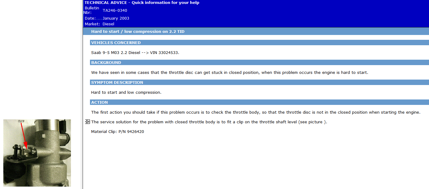

Esimene asi on siiski see, et sul on üsna vähe survet silindris. Eriti teises silindris. Silindritevaheline erinevus ei tohiks olla üle 10% ja sul on üsna piiri peal. See tähendab et esialgu tuleks otsida mingisugust mehhaanilist probleemi. Kiiresti WIS-i sirvides jäi 2.2 diiselmootori kohta silma selline infokild:
Seal on toodud ka välja see, et selle vea tõttu võib ka madal kompressioon olla. Madala kompressiooni tõttu võib mootor igasuguseid asju teha aga põhiasi on see et kütus ei sütti ja põle õigesti. Sealt tuleb ka vibratsioon ja kehvasti käivitumine.
Juhul kui probleem ei ole gaasiklapiga, otsiks mina probleemi klappidest, plokikaanetihendist, kolvirõngastest ja plokikaanest endast.

vedur kirjutas: ↑T Jaan 22, 2019 13:20 Kiiresti WIS-i sirvides jäi 2.2 diiselmootori kohta silma selline infokild:
Gaasiklapp paistis olevat normaalses olekus enne käivitamist (avatud).
