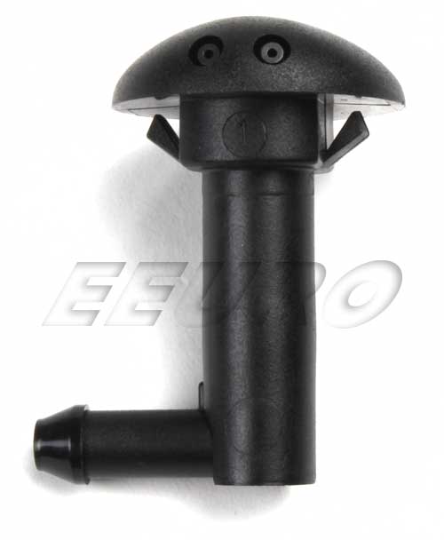

Siin soomemaal on need nagu luuaga ära pühitud. Mitte kusagilt ei leia. Kolmikud ja põlve sain uued aga kapotipealsed pihustid ei leia kusagilt. Mõtlesin küsida ennem siit kui tellida need eBay-st
Selgituseks lisan ka pildi
Vastata võib igatemoodi- kas vastus teemsse, PM või e-mail: koikmumeilid@gmail.com
Re: O: 9000 cs /91a. esiklaasi pesuri pihustid
Postitatud: T Jaan 01, 2019 22:31
Postitas saabu14jr
Pane volvo pesuri düûs, saad kahe joa asemel ilusa lehviku. Kapoti auk on sama mis tonnisel.

Pistsin siis nod Volvo düüsid külge. Vaja oli noaga veidi modifitseerida-, kinnitus kõrvad mis jäävad allapoole kapotti ja fikseerivad nad kinni siis pidin veidi noaga õhemaks tegema kõrvu kuna kapotil olev auk oli liiga pisike ja looma jõuga ei tahtnud ka suruda. Pärast veidi õhemaks noid kahte kõrva tegemist napsatasid ilusti paigale. Sellega siis asi ok. :beer:
Nüüd aga tundub, et ilmselt on mul pump liiga lahjaks jäänud ja vajab vahetust. Juhipoolsest düüsist pihustab küll lehvikuna välja aga täpselt nii kõrgele nagu kojamehed seisu asendis on. Kõrval istuja poolelt tuleb jeeli-jeeli pisike nire keskmisest august.
Mida arvavad targemad. Kas on pump lahja? Voolikud siis see kolmik ja 90 kraadine põlv kõrvalistuja pool on kõik vabad, ei ole ummistunud, õhk käib läbi kenasti.
Imelik lugu on ka nende kolmiku ja põlvega. Sai ostetud täiesti tuttikad ja pealegi pandud. Nüüd kui siis proovisin uute düüsidega ei tulnud ühtegi tilka vett enam kusagilt poolt. Võtsin lahti need ja proovisin õhuga läbi puhuda aga vot tutkit sealt miskit läbi käis. Pistsin siis hetkel tagasi need vanad mis ma nõelaga läbi sorkisin ja vähemasti mingi vesi jookseb läbi hetkel.
Kas need kolmik ja põlv peavadgi olema kinni, et õhk läbi ei tule või on seal miski süsteem? Et äkki pump lahja ja ei jõua läbi lüüa, et avaneksid seal sees olevad klapid või mis iganes seal sees on? Suuga puhudes noid uusi igast august ei tulnud kusagilt midagi läbi.
Ennem tagasi paigaldust lõikasin kõik vooliku otsad ka lühemaks ehk siis need vanad välja veninud kohad maha ja pressisin värskema (välja venimata) vooliku külge! Seega ei tohiks kusagilt ka surve välja joosta. Kuna ka ei tilkunud antud kohad siis sellega peaks ka olema kõik OK.
