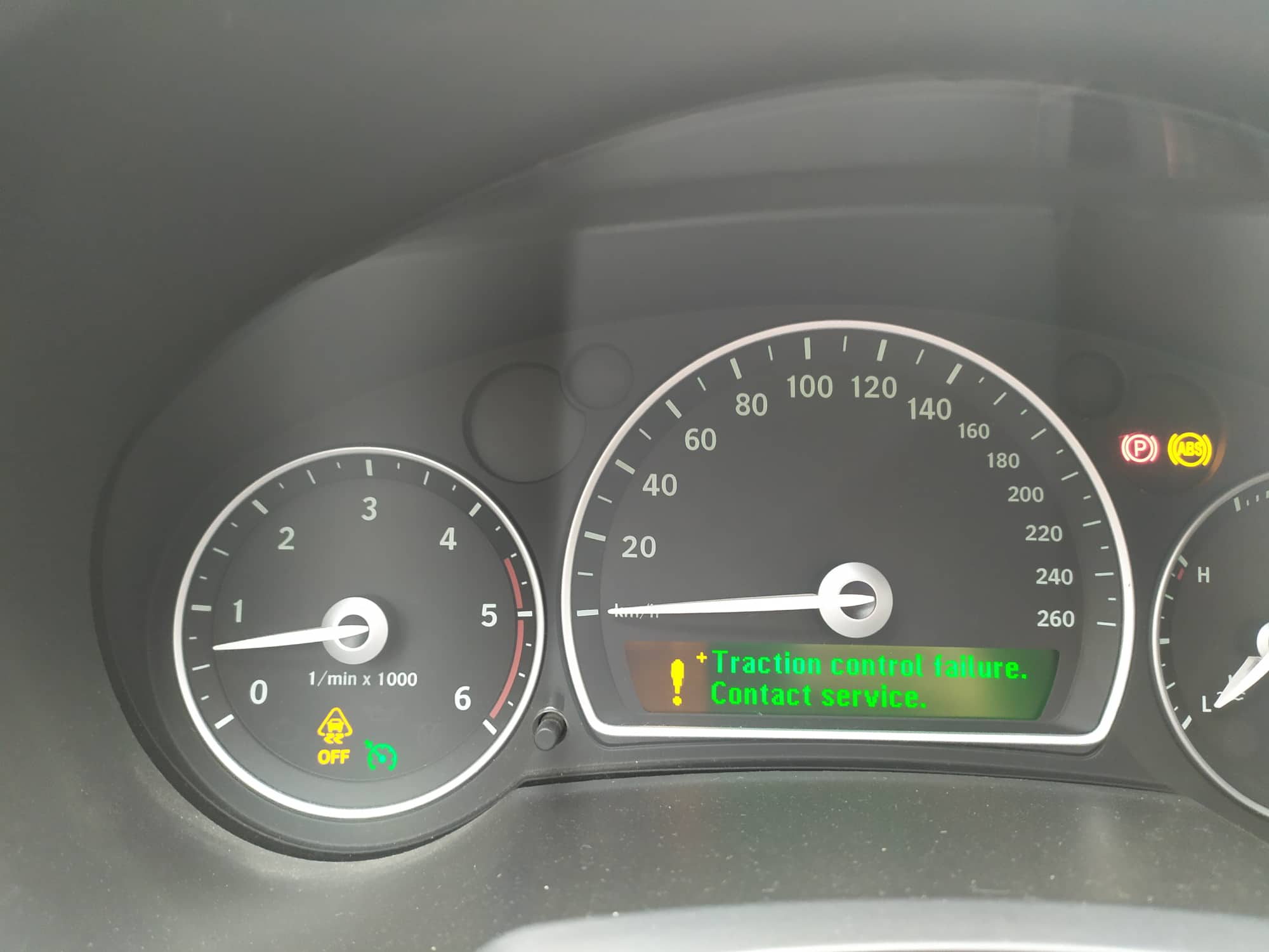

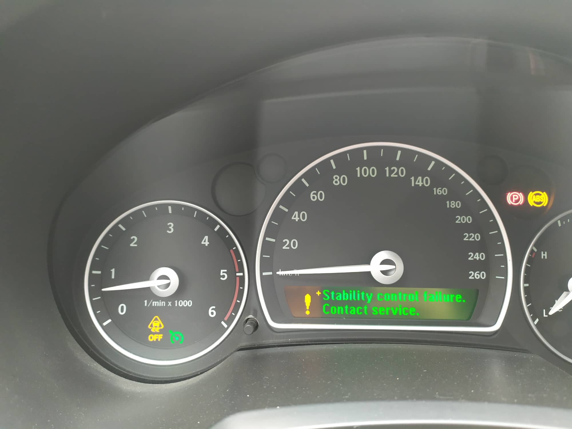

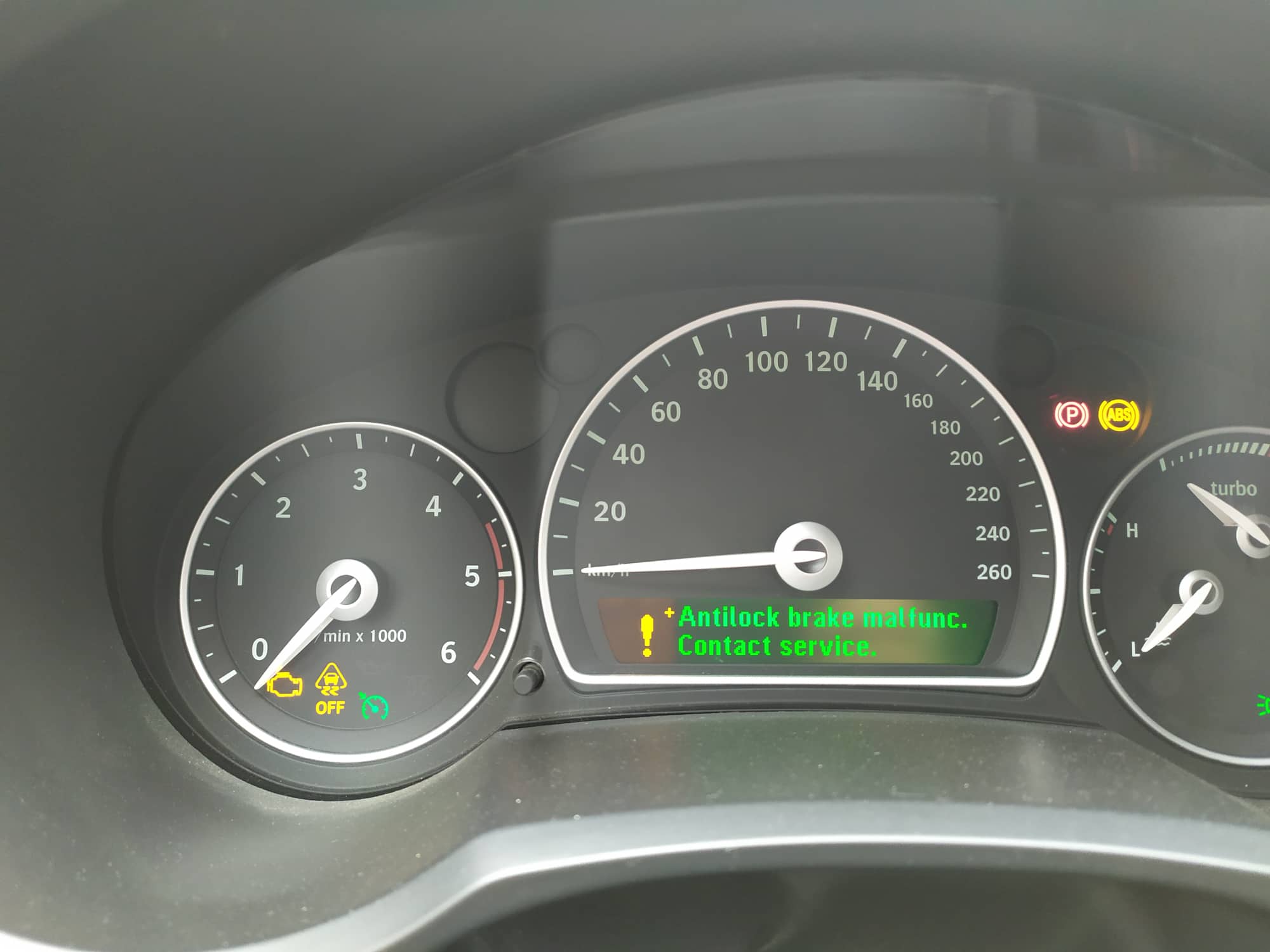

Tere!
Probleem algas sellest, et aeg-ajalt hakkas püsikat välja viskama, aga kuna seda juhtus harva, ei pööranud sellele väga tähelepanu.
Nüüd on selline teema, et kui sõita mingi aeg, siis püsikas enam normaalselt peale ei jää, kuni viskab ette sellised errorid:
Peale errorit jääb püsikas ilusti tööle.
NB: Täna hommikul viskas esimese asjana need ette.
Milles viga võiks olla?
Rattalaager, andur või midagi muud?
Triin

9-3 loogika ongi selline, et veateadete ilmnemisel püsikiirushoidja enam ei rakendu ja sageli juhtub see juba ka enne veateate ilmnemist.
Soovitaksin alustada diagnostikast, et millisele veakohale see viitab. Neid võimalikke veakohti on liiga palju, et huupi lahendama hakata.

Mul on olnud selle vea põhjuseks kaks asja:
1. Üks ABS anduri juhe oli ära ussitanud taga
2. Rooliasendi andur oli katki läinud

Sai siis asjaga tegeletud ja viga oli selles, et anduri juhe oli oma kohalt kinnitusklambritest lahti ja loperdas. Pandi ilusti tagasi ja puhastati seal midagi ja voilaa.
