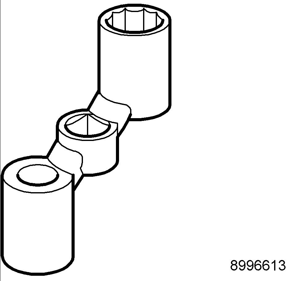

See spetsriist istub mutri peale ja siis saad veel samalt poolt "poldi" otsa keerata/hoida. Umbes nagu hästi paks lehtvõti. Tavaline padrun ju läbi ei lase. Kui just servas lehtvõtme jaoks kante pole, et ilma narreta kasutada saaks. Sest noh, polt on vaja paigal hoida, kui sa mutri õige vändega kinni keerad.

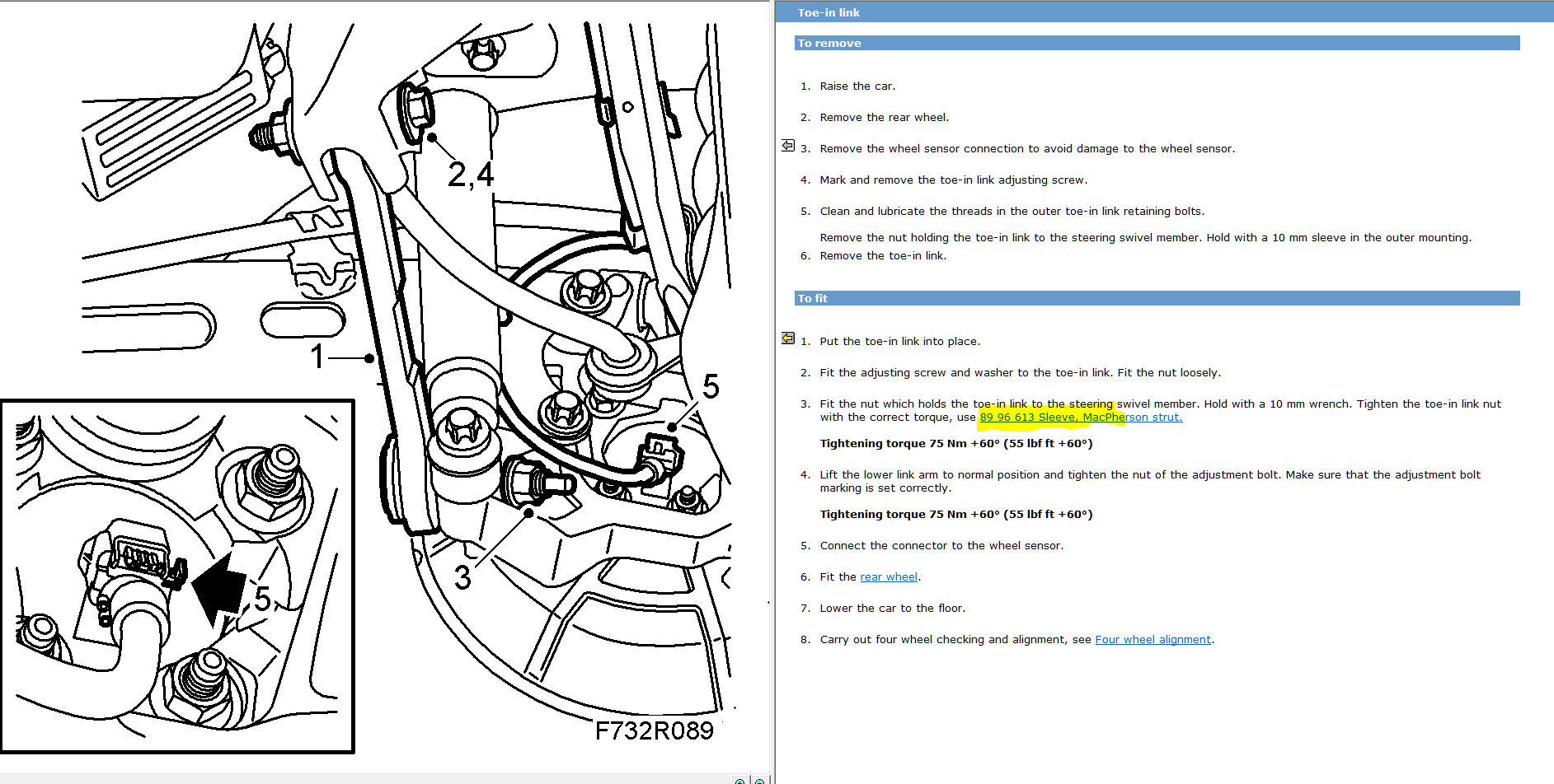

Ok, ühesõnaga otsik läheb dünamovõtme peale ja seda poldi otsa (punase ringiga) hoian samal ajal 10mm lehtvõtmega kinni nagu ka WISis seletatud.
Nüüd siis peab vaatama kust mingise otsiku sellise leian.

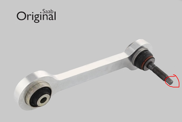

Sellega reguleeritakse tagumise ratta kokkujooksu+külgkallet, kui sul sillapinki pole siis ära parem näpi.
21mm lehtvötmega keerad lahti, samal ajal hoiad 10mm padruniga otsa kinni. . Kehvemal juhul keerad ka sisemise regullpoldi pooleks.

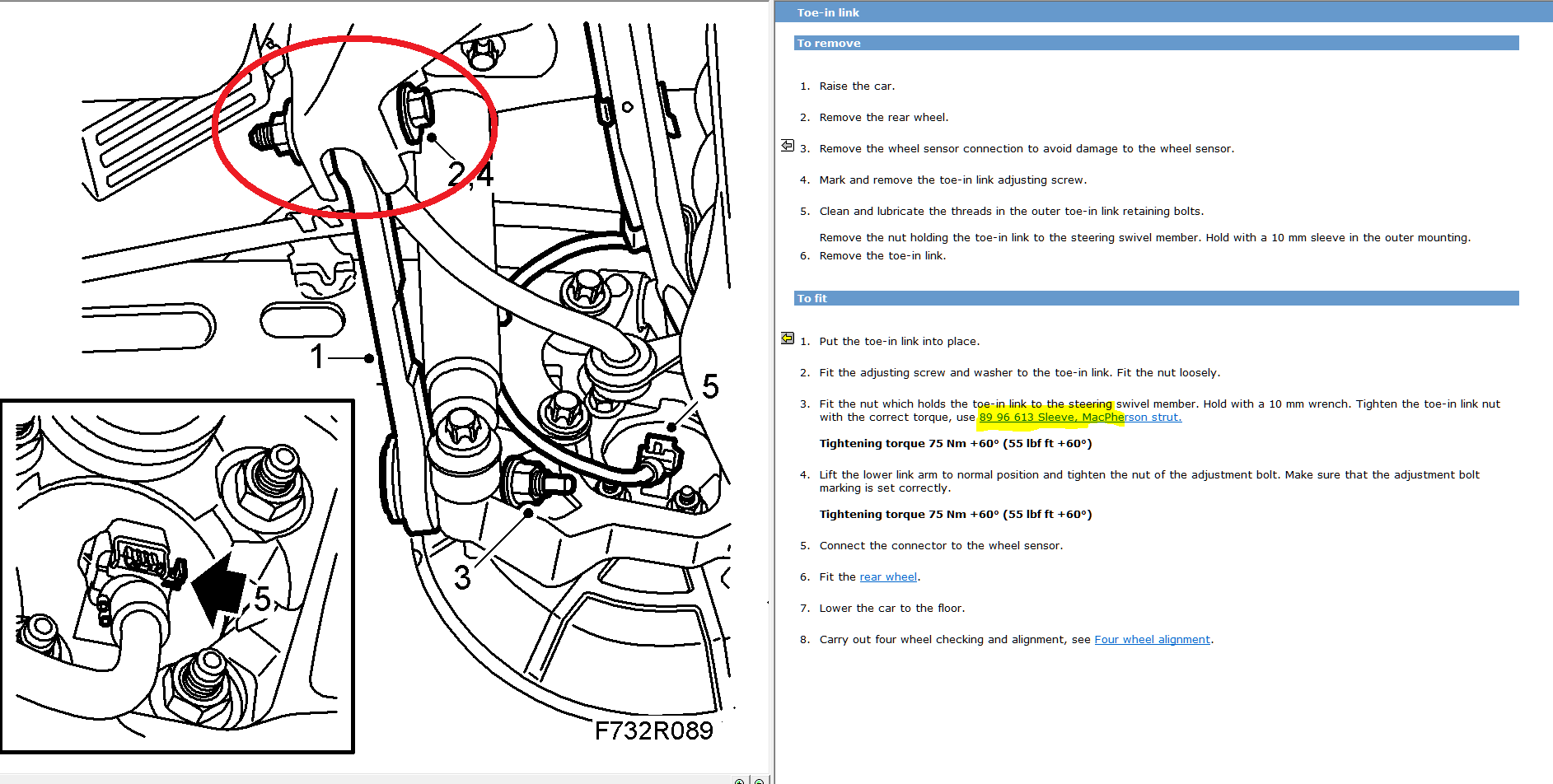

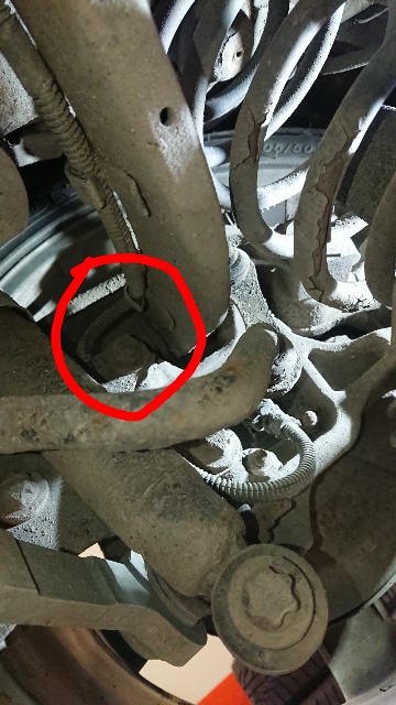

Sisemine regullpolt (spets ekstsentrik selline) millest innar11 räägib on pildil punase ovaali sees. Selle keerad tõenäoliselt kohe kindlasti mutri juurest puruks. WIS käseb alati uue panna ja ei maksa palju niiet enne kui kallale lähed osta uued ekstsentrikud valmis. Viking Motorsist peaks saama.
Tehtud, tänud nõu eest.
Väga lihtne ots oli. Roostemurdja aitas mutrid ilusti lahti saada. Uue poldi sain Troostilt, kuigi vana tundus ka täiesti timm. Ma küll ei kujuta ette kuidas nii jämedat polti pooleks keeratakse

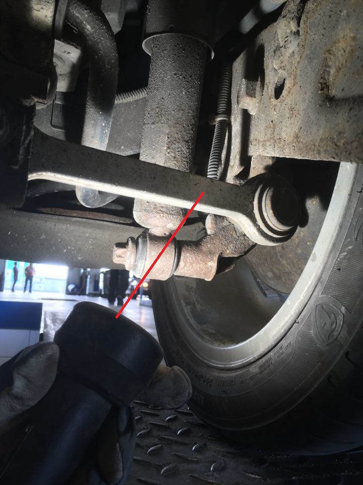

Sain need õõtsad tellitud, tänud abi eest. Üks küsimus veel, üleval selline pumerang ja seal otsas mingi silikoonpuks (lisan pildi ka, kuigi sealt halvasti näha). Kuidas selle puksi õige nimetus on ja äkki, kui pole palju palutud, leiad mulle õige lingi? Suured tänud ette

Vaata siit mis detail on ja leiad sealt koodi ka. Nr 6 vist?

Kirjutan siis ise.. Juhend on tegelt üleval olemas ja see on sisuliselt kaks polti lahti-kinni töö, aga paar kasulikku kommentaari juurde
Remove:
3. tee see pistik seebivee või mingi elektroonika puhastiga sitast puhtaks enne kui hakkad pealt maha võtma, et näeksid ja saaksid aru mis moodi see süsteem lahti käib. Suht väärakas klõpsu-süsteem halva nähtavusega kohas kui pukkidel teed. Olen eelnevast õppinud selliseid asju mitte kangutama, kui see lihtsalt lahti ei tule, siis teed midagi valesti ilmselt.
4. Lase heksentriku ümber terasharjaga haljaks ja tee triibud poldipea ja autokere peale, nii et pärast kui poldi tagasi paned, siis need triibud langevad kokku. Täpselt sama muttriga. Kui tagasi paned, siis mõlemad pool triibud peavad klappima. Keerad muidu jooksu persse kuna see varras mõjutab rehvi nurka auto suhtes.
Fit:
3. Panin selle lihtsalt kahe leht võtmega kinni kuna ei viitsinud improviseerida spets otsata. Momentvõtmega tegin enne käeharjutusi mis tunne 75Nm oleks. Usaldasin käe täpsusklassi piisavalt
Kui nädalavahetusel töö on ees ootamas, lase juba päev ja kaks enne roostelahustit poldile ja mutri vahele igale poole. Mõnuga.
Mul oli leeklamp ka igaks juhuks varutud, et tujukaid mutreid kuumutada, aga roostelahusti tegi poltide lahti saamise imelihtsaks.
See pole ilmselt kriitiline, aga ma panin pärast mõlemale poldile õrnalt keermelukustit ka peale.
Kõige tähtsam. Veendu, et auto on ohutult üles tõstetud. Üks tungraua mille peal auto seisab ei ole ohutu. Komplekt pukke on ainult 20euri.
