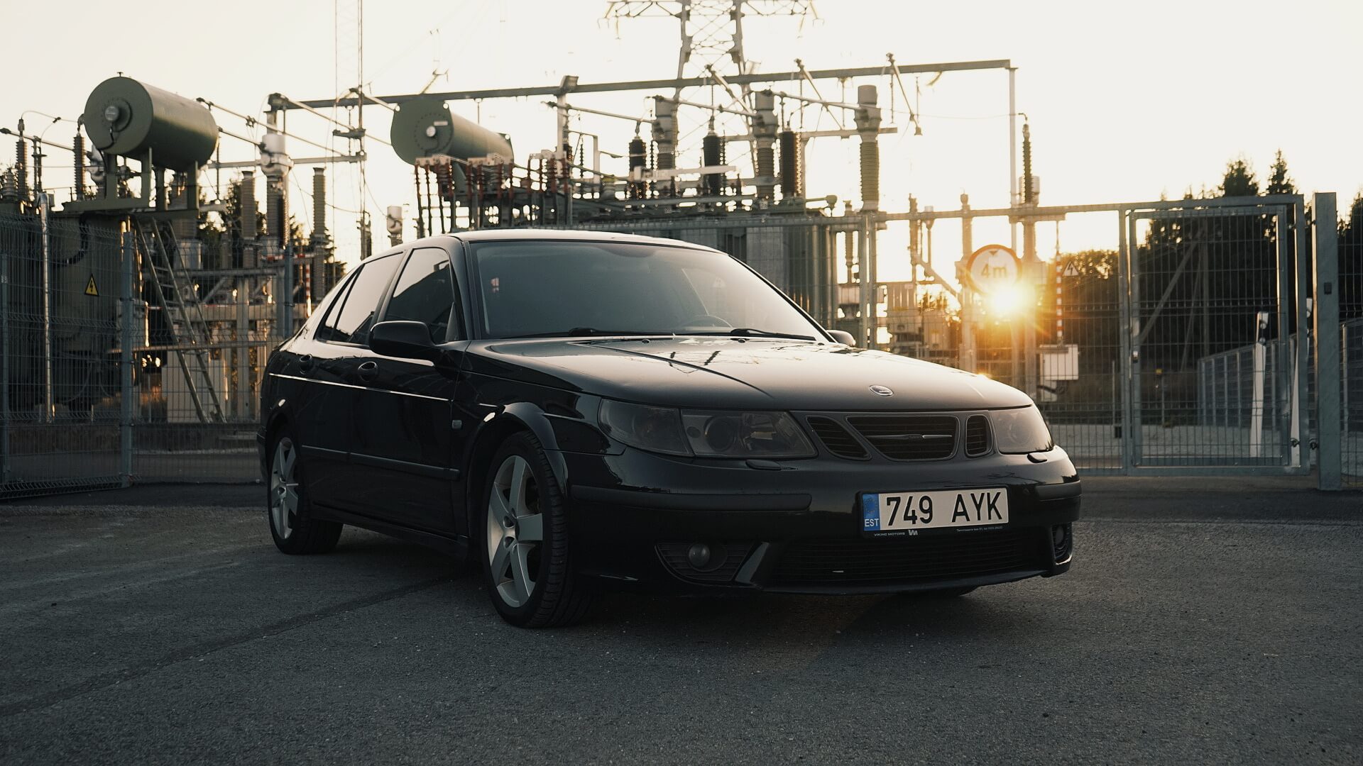

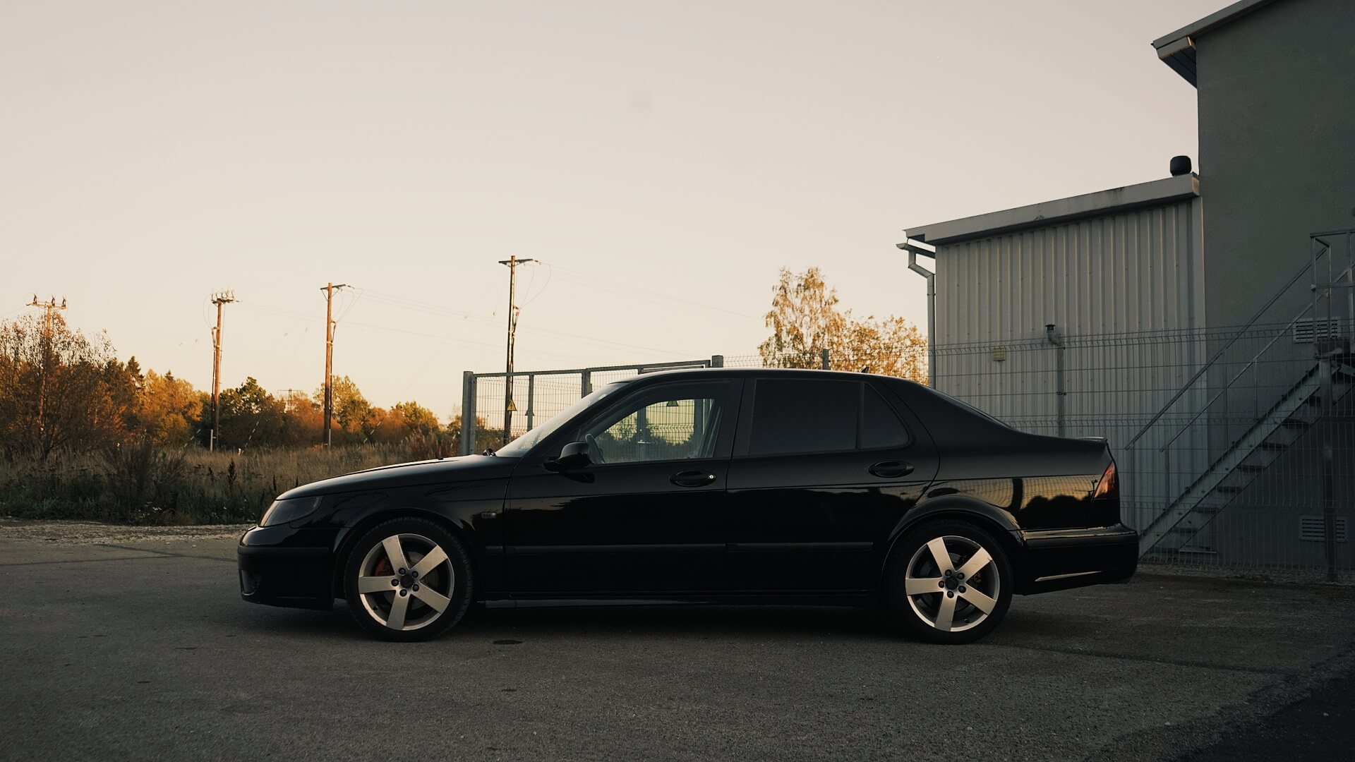

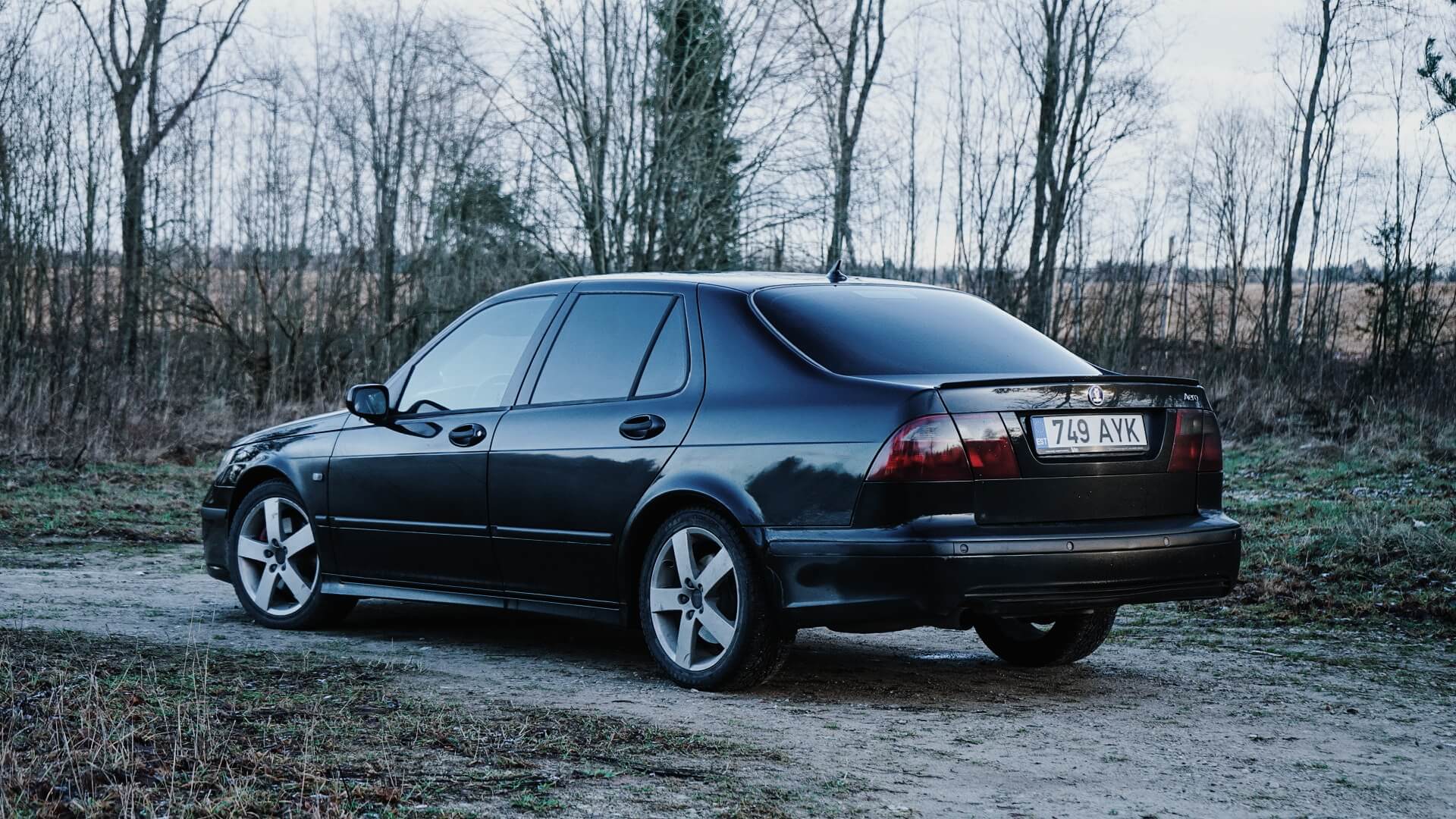

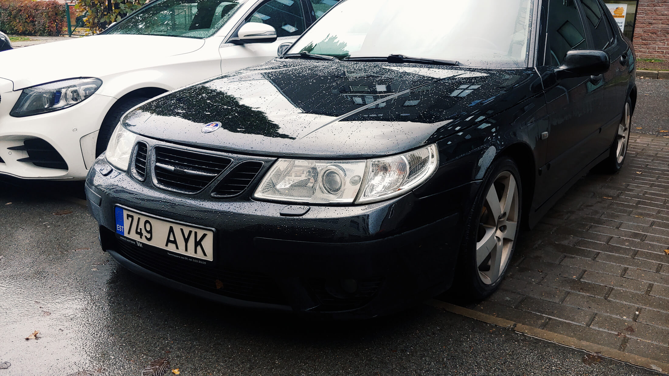

Aga et te teaksite ikka millest jutt käib, siis siin ka paar pilti:

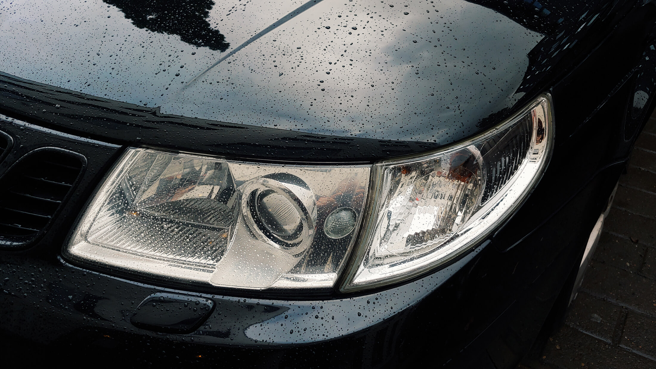

Stangelisa oli nüüdseks paraku päris räbal, seega otsustasin eemaldada. Esituled ka kahjuks prostalt lakiga üle lastud. Ei tea kas seda lakikihti mingil viisil eemaldada ja pärast üle poleerida ka oleks võimalik või otstarbekas?

Vahepeal sai taastatud esituled. Saab ühtlasi ka taas pimedas sõita normaalselt. Järgmisena tagumised klotsid ja õlivahetus.
