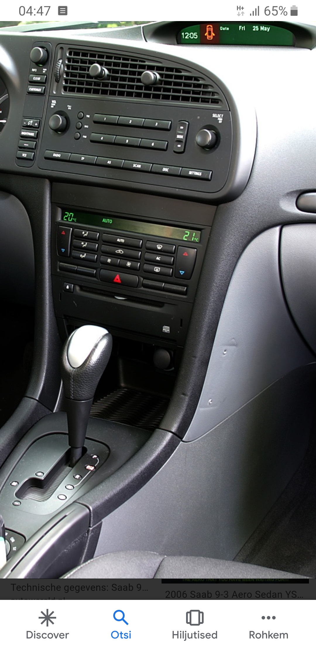

Postitas RJ85
saabu14jr kirjutas: ↑R Dets 06, 2019 16:38 Siis on sul sid1 millel on üles nool ja alla nool, sid2l oli üles ja alla noole asemel pluss ja miinus, läks täitsa meelest ära
Mul selline, milliseid nuppe pean all hoidma?

Postitas saabu14jr
Krt see on uuem 9-3, sellel jään vastuse võlgu. Kasutaja jujendis selle kohta ei kirjuta?
Wis ei näota, et ng9-3 oleks saanud tavalisi ebersprächer ahjusid mis og9-3ed ja 9-5ed said. Võimalik et sellel polegi kuskilt auto menüüst otsida midagi. Ega pole teada mis tootja lisaahi peal on?

Postitas RJ85
saabu14jr kirjutas: ↑L Dets 07, 2019 10:26 Krt see on uuem 9-3, sellel jään vastuse võlgu. Kasutaja jujendis selle kohta ei kirjuta?
Pilt on netist võetud, mul endal on 2003a 2.2tid manual kkast. Ja eberspächeri ahi ikkagi peaks olema niipalju kui aru saanu olen
