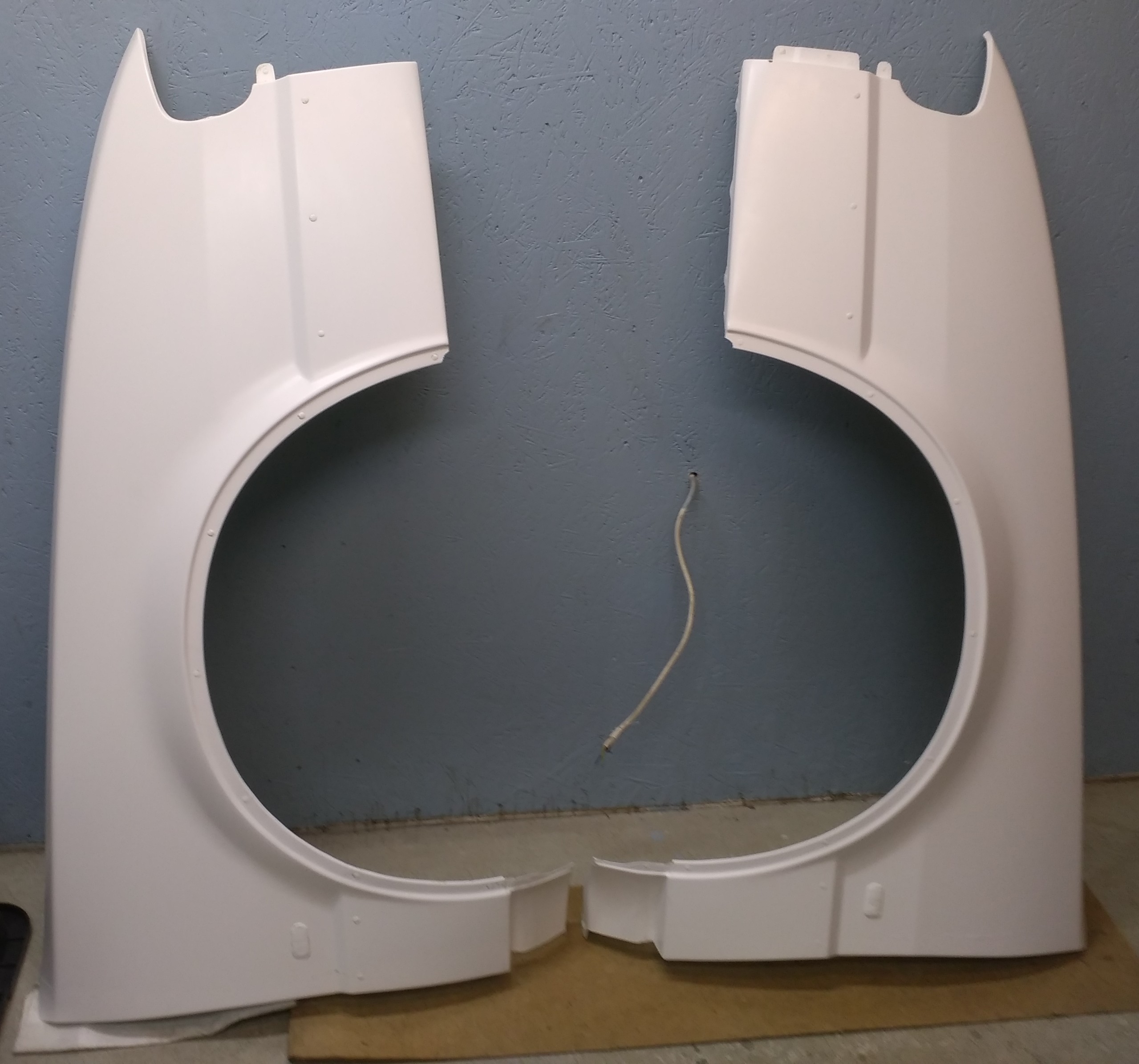

Heh, väga naljakas :D mina siis olen nüüd nende tiibade õnnelik omanik. Just täna jõudsid need minuni. Algselt oli plaan tellida uued plastik tiivad rootsis LINK ROOTSI KAUBALE aga leidsin poole odavamalt läbi ebay just need samad :D
Kasutan kohe võimalust ning küsin abi või head nõu teadjamatelt. Kuna mul on plaanis auto tervenisti ülevärvida alles suvel siis seniks oleks plaan need ülekatta auto tuuning kilega, et veidi kaitsta neid. Milliste toodetega peaksin esmalt seda n.ö. töötlema. Pealispind kuhu tuleb kile, sisepoole mustaks värvimine. Päris nii sama ei tahaks neid hetkel külge kruvida aga hiljemalt 14 aprilliks on vaja need saada külge kuna on vaja minna näidata ülevaatusel uuesti auto ette.
Jagage oma kogemusi ja kavalaid nippe mis ma võiksin esmalt ajutiselt teha seniks kui auto koguni ülevärvimisse läheb. ;) Auto on igapäevases kasutuses.

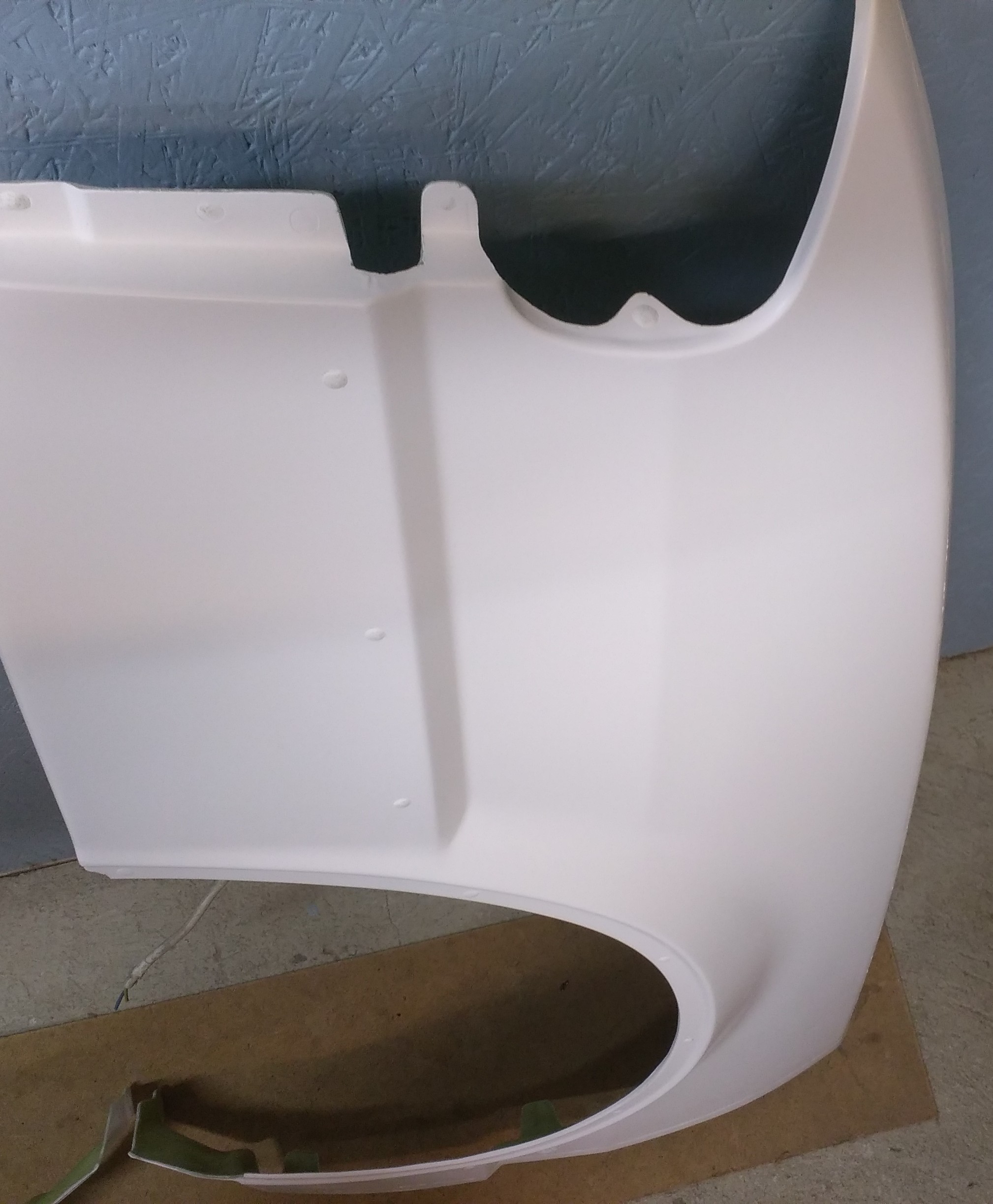

Selle klaaskiud-tiiva töötlemist ilma tiiba nägemata , on raske kommenteerida. Kuna kasutatakse erinevaid kiudmaterjale ja kõik edasised otsused sõltuvad alusmaterjali omadustest. Need tiivad, mis siis teemas ülal nähtaval , on tehtud just sellisest materjalist , mis tahavad väga korralikku vaigu+riide tööd , et õhku sisse ei jääks. Kui on palju õhku sisse jäetud, siis hakkabki see mullitamise jama pihta. Siis võtaks mina ja paneks ühe epo-vaigu kihi veel sissepoole ! peale. Muud varianti ma ei näe, et seestpoolt tulevat vett peatada. NB! Mitte ükski tavakrunt vett kinni ei hoia. Need teoreetikud , kes räägivad näiteks epokrundi imedest , lihtsalt ei tea mida nad räägivad. Ma olen seda kõike oma silmaga näinud, mitte teoorias kuulnud. Epokrunt laseb autodel kasutatavatest kõige vähem vett läbi, aga täit kaitset see ikka ei anna. Kõik ülejäänud alus-, täite-, jne krundid on veel suurema vee läbilaskevõimega.
Kui vajalikud augud tiivas puuduvad, nagu ülal pildil , siis eelnevalt teeks kõik vajalikud augud ära ja augu servad epotaks ka üle.
Nüüd pealispinna juurde.
Kui see on veekindel , st et on kindel vaigukiht enne kiudmaterjali algamist , siis ei hakka sealtpoolt niiskus sisse minema. Järgmine nüanss on selle kihiga , mida pandi tiivavormi ja vaigu+riide vahele. Olen vahest näinud , et see on üsna kehvasti riidekihi küljes kinni. Värvida kannatab, aga pärast teibiga katmist võib sealt teipi eemaldades koos teibiga muud kraami ka kaasa tulla. Seepärast teeks mina antud juhul enne teibiga katmist täitekrunt + värv . Ja rusikareegel on see, et kui probleeme ei taha , siis mitte ühtegi ühekomponentset värvikihti ei tohi vähemalt tiiva välisküljele panna. Kõik peavad olema kahekomponentsed. St. värv + kõvendi. Kui puudub võimalus püstoliga kahekomponentset kasutada, siis jäta parem tegemata.
Kindlasti tuleb kõike kuivalt teha. Tiivad peavad olema eelnevalt kindlasti kuivad. Lihvimine-karestamine kuivalt.
