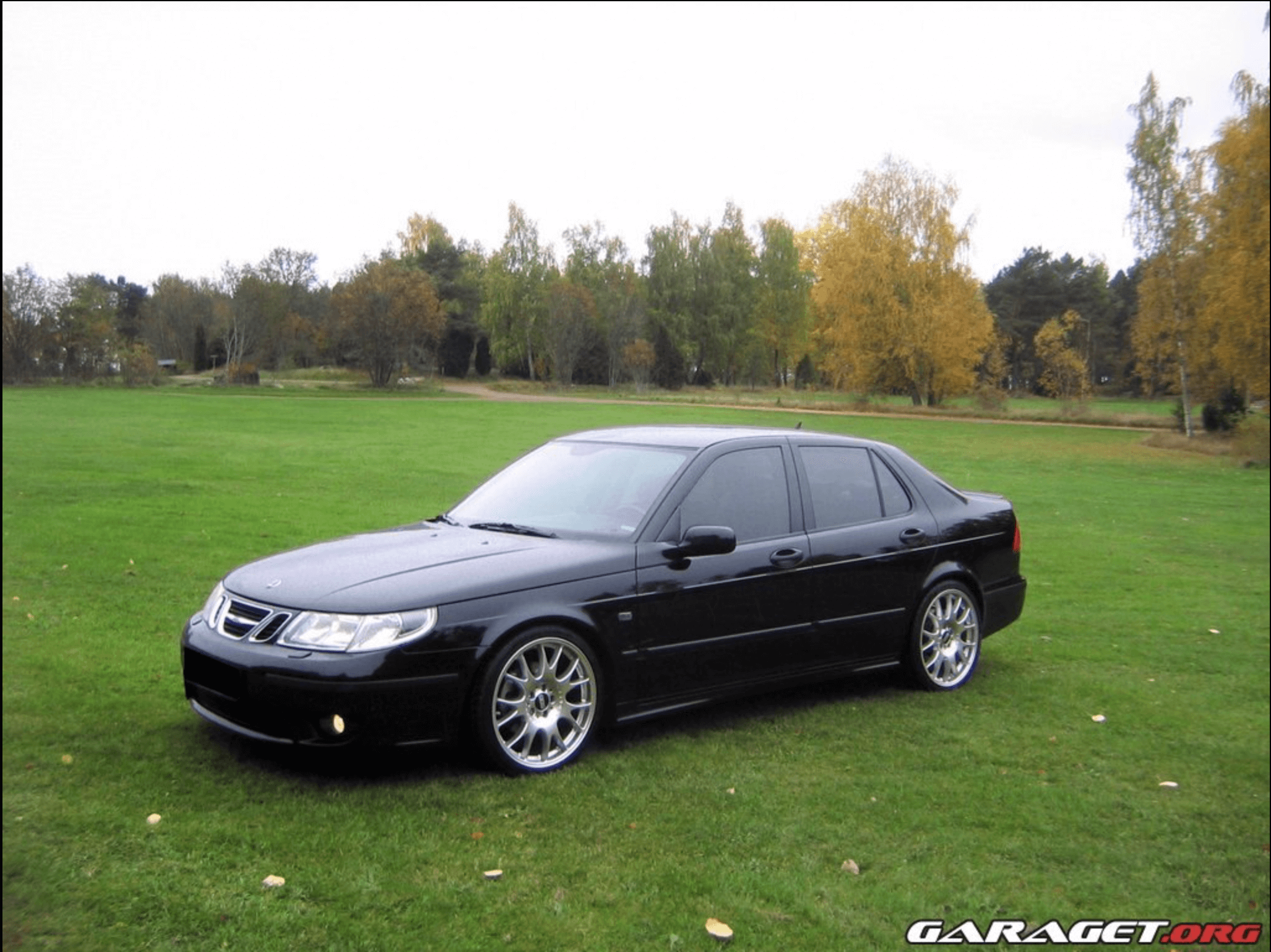

Kevad on juba ümber nurga ja vaja valida kenad suverattad oma 9-5 Aerole.
Hetkel olen jäänud 19x8,5 mõõdu juurde, koos 235/35 rehviga. Küsimus aga offseti osas: kas näiteks ET35 või ET42? Igasugu flantse ja värke pigem väldiks.
Seega kui paljudel siin on sarnase mõõduga kogemusi?
Saavutatav look võiks olla midagi sellist:
Screenshot 2020-02-10 at 11.15.32.png (922.22 KiB) Vaadatud 8665 korda

225/35 ja et 35 polnud mingit probleemi

rantto kirjutas: E Veebr 10, 2020 11:41 225/35 ja et 35 polnud mingit probleemi
Kui sügaval ta 35ga istus? Suht koopaga tasa?

8-8.5" laia velje puhul see 225/35 ET-ga vist isegi on tehtav aga kitsama velje puhul (7-7.5") ja sama rehviga hakkab see ratas koormuse all välimisse logaritesse panema ebatasastel teedel!
ET 42 on 9-5 puhul safe :cool:
Mul siin ühed sellised müügiks:
viewtopic.php?f=23&t=24122&p=247617#p247617

Mul olid enda BBSd prillidega 9-5 all ja probleeme polnud. Istus ilusti koopaga tasa.
8,5x19
ET 35
