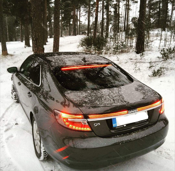

Postitatud: N Mär 05, 2020 8:49
Postitas cupsave
3 rd STop jaoks kasutasin alternatiivvariandi
