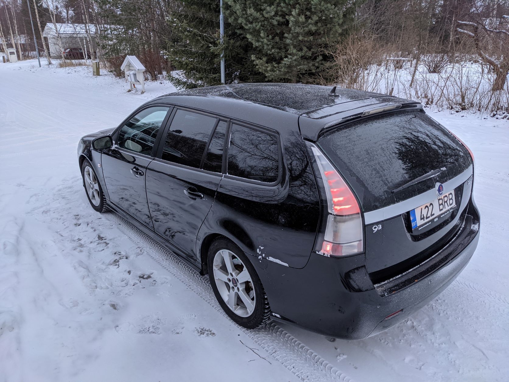

Eilse seisuga siis üle pika aja jälle Saabi roolis ja mõtlesin siia ka kohe märgi maha jätta, kuigi mul veel pilte pole ja palju aega kirutada ka pole. Ühesõnaga, otsustasin oma õnne proovida ja soetasin endale foorumlase Rantto käest üpriski eeskujuliku läbisõiduga (pea 300 000 km), 132 kW kahe turbo ja automaatse käigukastiga diisel Saab 9-3 SC. Ja ega palju sellest veel kirjutada ei oskagi, välimuse järgi korralik auto, roostet ei paista. Paar plekimõlkimist on minevikus olnud, aga tundub, et viisakalt korda tehtud. Ostueelne ülevaatus paljastas mõned veermiku detailid, mis vajavad vahetamist ja millega esimesel võimalusel ka tegelen. Lisaks paistis alltpoolt väike õlileke mootorist, mille proovime ka ära likvideerida. Kahjuks pole aega sellega enne jaanuari tegeleda ja loodetavasti kannatab paar tuhat kilomeetrit sellega ära sõita enne. Ja üks tundmatu veakood käigukastis, mille kohta ei oska midagi arvata (Kevvai Autoteeninduse tarkvara selle kohta midagi ei öeldnud).

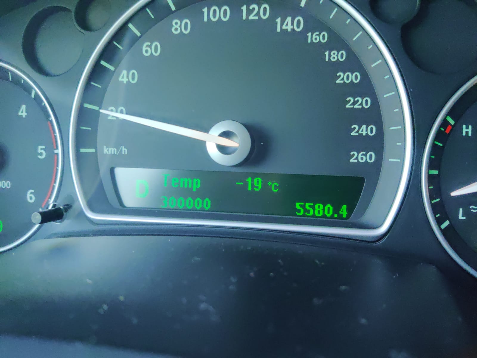

Diisel Saabi talvine test täies hoos. Läbisõidu kellale ilmus ka ilus ümmargune number:
Pakasega käivitamine küll veidi problemaatiline. Aku miinus kaabli korralikult kinni keeramine küll veidi olukorda parandas aga alates -15 kraadist vaja ikka meelitada tükk aega.
Tartusse tagasi jõudes plaanis hooldus ja siit ka üks küsimus õli kohta. Kleepsu alusel on praegu sees 5w35 aga foorumi ja Google otsing annab õigeks 0w40 õli. Kas võin õli vahetades lihtsalt õige õli sisse panna mingit konflikti kartmata?

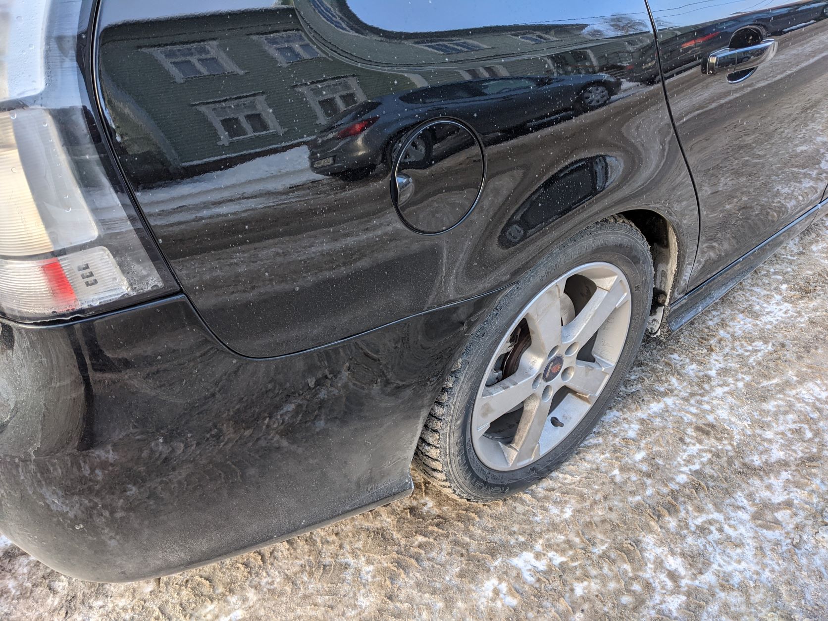

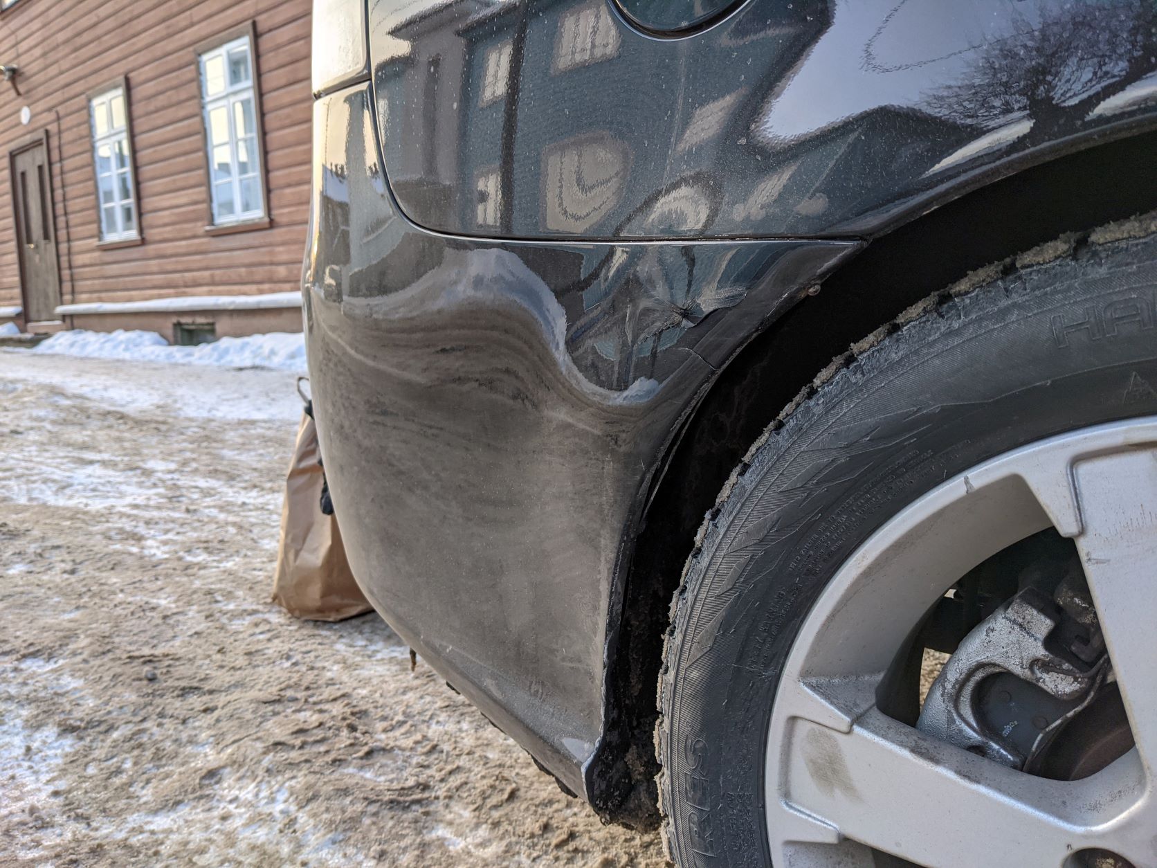

Teine küsimus puudutab keretöid Tartus. Eile jooksis maanteel sõites suur koer vastu tagumist tiiba. Õnneks jäi ise ellu ja jooksis edasi aga Saabi plastik vajab asendamist. Vigastus küll väike aga siiski tahaks ju korda teha. Kust uue stange saaks ja kus seda vahetada soovitate? (muidugi Kasko võibolla seab siin omad tingimused remondi kohale)

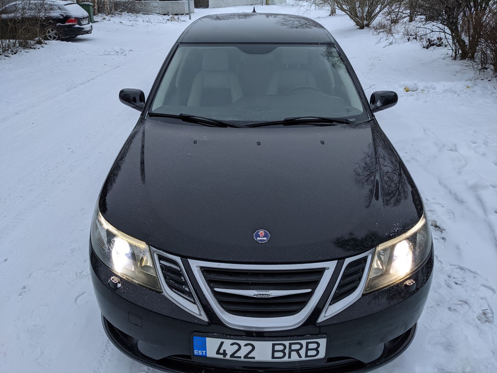

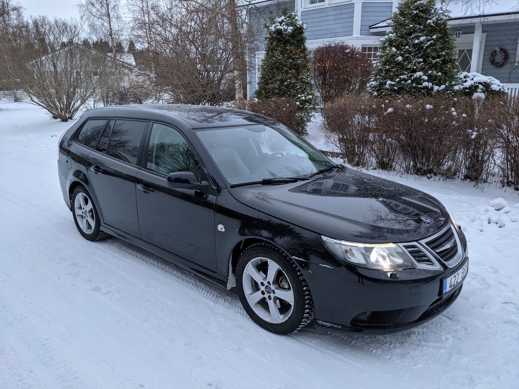

Värskendasin pildid, mida enam ei kuvanud ja lisan siia ka mõned uued allapoole.
Mul ka pihustite kohta mingeid veateateid ei andnud ja tundus kõik korras. Kuna aga muud tavalised lahendused nagu aku ja starteriga seonduv lahendust ei toonud, saatsin need pihustid stendi. Enne veel oli kontrollitud, et kütuse rõhk ei tule päris üles nagu vaja ja miski tagasivool vmt. ka polevat õige. Peale pihustite taastamist pole kordagi käivitusega probleeme olnud ka alla 20 kraadise pakasega, seega võib arvata, et seal see kurjajuur peituski.

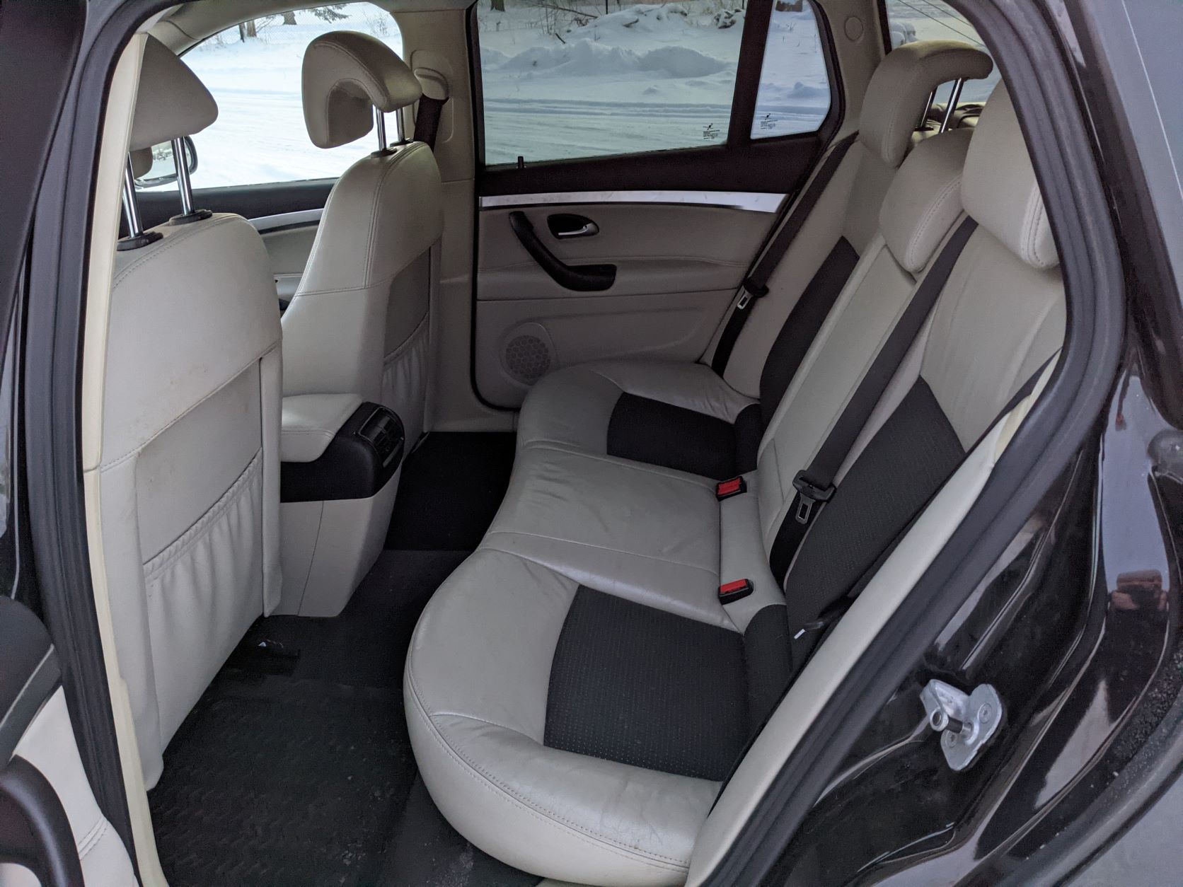

Sisust ka paar pilti
Siin pildil all veljed millega sõitsin suvel
