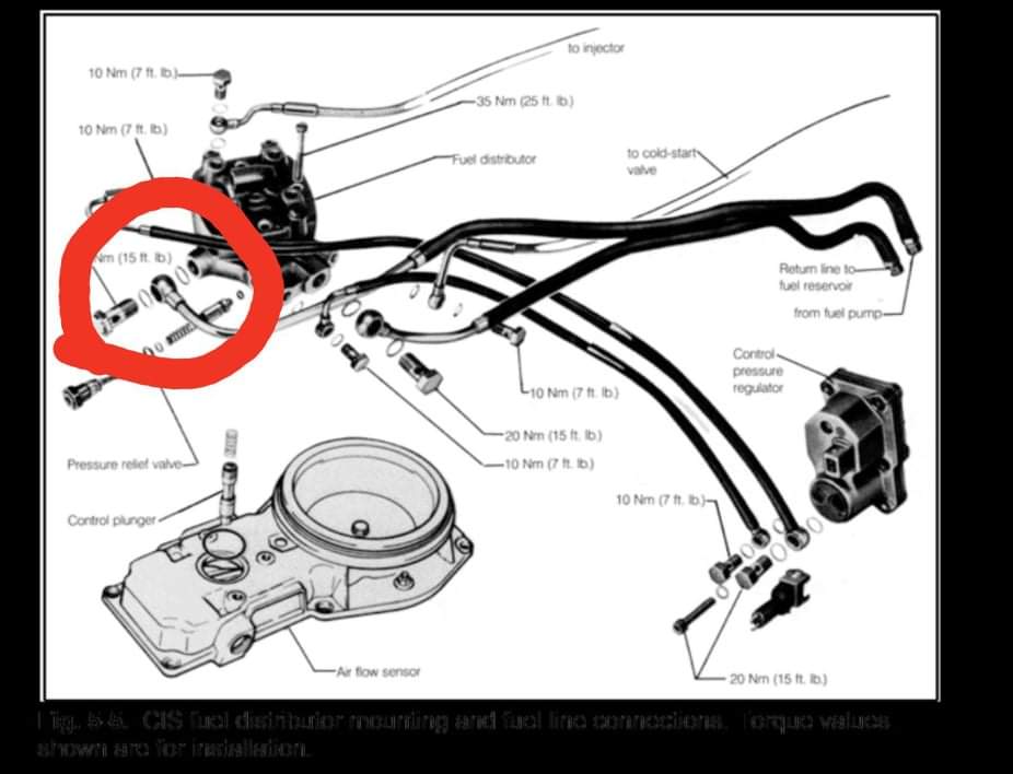

Postitatud: N Okt 14, 2021 22:33
Postitas jorks
K Jetronicu kütusejagast tagasivoolu vooliku kinnitus lekib, süsteem seal seib voolik seib banjo. On mingeid häid variante kuidas seda leket pidurdada, polt ilusti kinni keeratud, aga vaikselt ikka immitseb, kas määret peale või polt lahti keerata ja seibi vahele keermeliimi näiteks?
