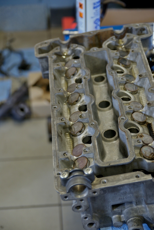

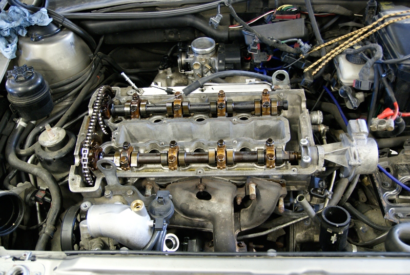

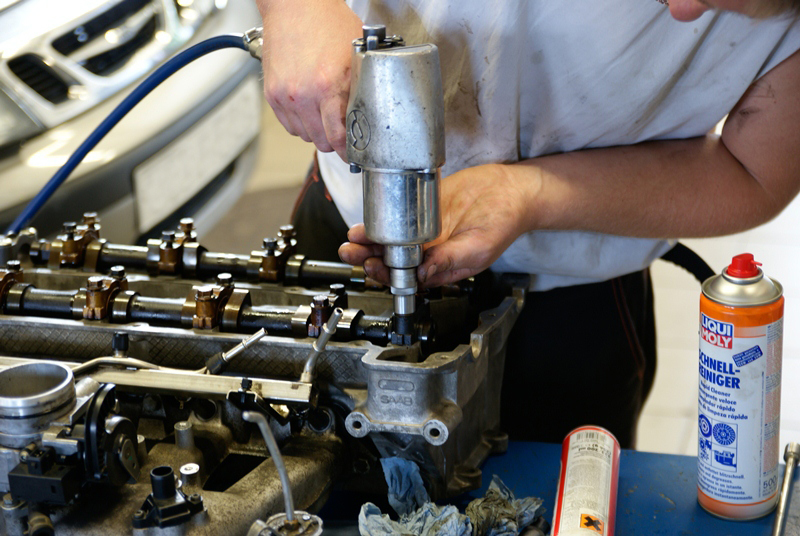

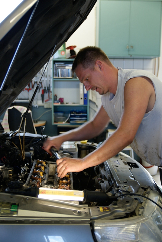

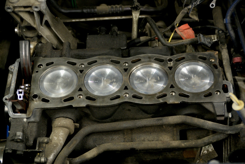

Täna sai siis lõpuks mootori kokku. Pikk kolgata tee on läbitud ning nutt tahab vägisi kurku tulla.

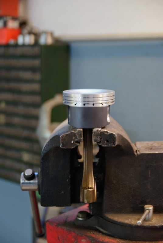

Wössnerid sobisid silindrisse ideaalselt. Nüüd saab siis öelda, et mootor on ka pisut performance. Kokkupanek ise möödus suhteliselt valutult.
Esimene käivitus oli täiesti emotsioonitu. Sai oodatud paksu laginat, nagu sel puhul ikka kombeks. Vaid esimesed 2 sekundit oli mootor rahutu, kuid sealt edasi käis nagu kellavärk. Pole vist igapäevane nähtus, et kokku pandud mootorit palja käega ringi saab ajada;). Edasi mõistatage piltidelt, ma pole võimeline täna esseed kirjutama.

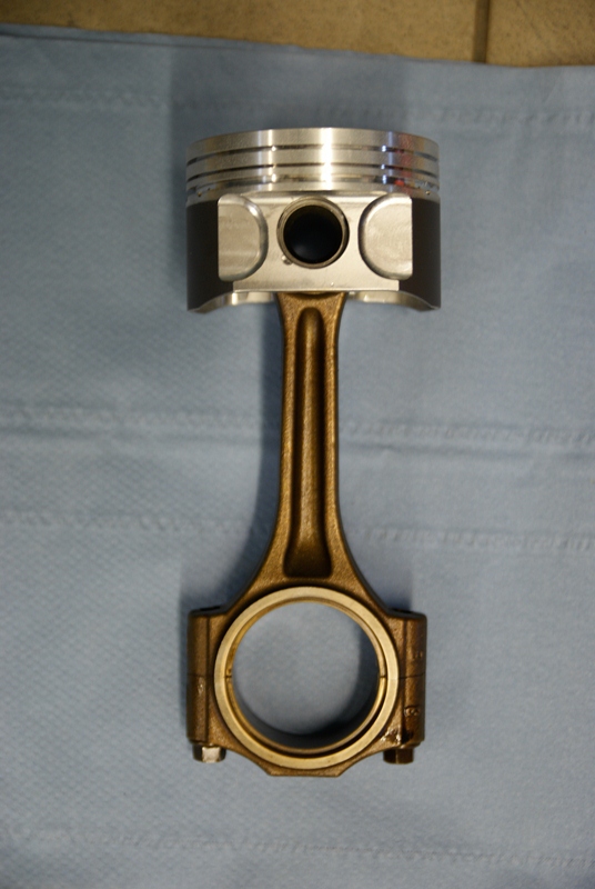

huvitav see kolbide valik:
palju nad pikkuses orig. 9-5 kolbidest erinevad?
ja mida teadjad prognoosivad nende kolbide kasutusea kohta 9-5 mootoris?
igaljuhul päris huvitav valik; no võrreldes sellega , et 9-5 mootori asemel pannakse tonnise plokk koos kõrgete kolbidega.

#435
K Aug 10, 2011 21:30
Mõõtude poolest on nad parktiliselt identsed. Wössnerid on lihtsalt sepiskolvid.
On su küsimustel mingi point ka kuhu välja tahad jõuda?

#442
N Aug 11, 2011 12:18
Kolbidega tahtsin jõuda sinna, et auto liikuma hakkaks. Wössnerid valisin selle pärast, et suur osa tuunitud 9-5 omanikke neid kiidab. Hinna ja kvaliteedi suhe neil hetkel parim.
Tonnise ülemise otsa paigaldamise juurde käivad ka tonnise kolvid ning vänt. Seda varianti tehaksegi eelkõige kolbide pärast. See idee sai juba eos maha maetud, kuna poole aasta jooksul ei sattunud silmapiirile ühtegi tonnise mootorit, mille komponente julgeks kasutada. Üks siiski oli, kuid selle hind oli liiga kõrge. Ega neid rääbiseidki pole eriti saada.
Puhtalt tonnise peast pole mingit kasu, kuna ega seegi mingi imeloom ole. Ainuke, mida sealt ihaldaksin, oleksid nukad.
Kestvuse kohapealt pole internetiavarustest vingumist leidnud. Kui ma nüüd õigesti mäleta, siis nende kolbide piir on ca 550-600hp, mis on minu jaoks täitsa piisav;)

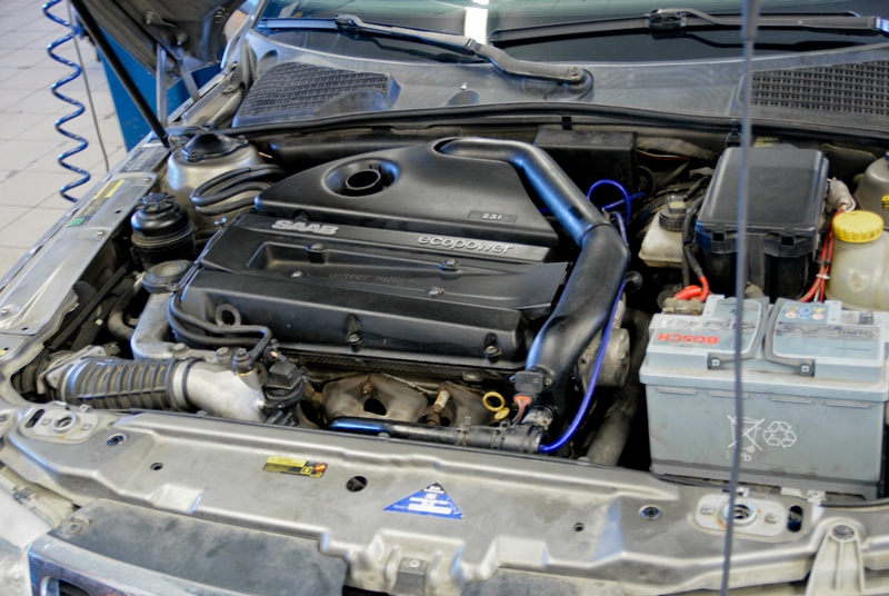

L Aug 13, 2011 0:14
Vahepeal olen siis segu enamvähem paika saanud. Käivitus ei suju just kõige paremini, kuid sõidu ajal on kõik bueno. Pisut boosti katsetades sai selgeks, et Kobra toru annab lärmi mõnuga juurde. Tonnistel kuuldav blowoff "vsssss" on ka tekkinud:P.
Simmonsi pütiga olen väga rahul, kuna ta teeb sellist viisakat häält. Vaikselt kumiseb seal taga, ning kisama hakkab alles üsna kõrge boosti juures. Tundub nagu viisakate inimeste toode.
Mõni asjalikum vend võiks mulle nüüd seletada, kas gaasi lahti laskmise järel peab segu olema hirmus lahja või pigem selline 14-15 kanti? Mul juhe nii koos juba...

#449
T Aug 16, 2011 11:36
Tahtsin küsida, et mis su auto läbisõit on? Kas uued kolvid läksid sisse remontmõõdus? Kas hülsse oli ka vaja hoonida?
Kaua see wössnerite tarne oli?

#450
K Aug 17, 2011 0:14
Autol läbisõit ca 188000km ja sisse läksid originaalmõõdus kolvid. Wössnerite tarne peaks jääma ca 2 nädala kanti. Äkki keegi seletab hülsside hoonimise lahti?
