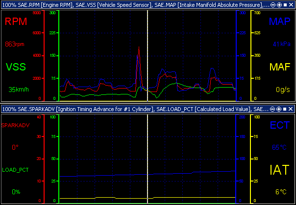

#91
N Nov 08, 2007 16:41
Lisan siia pisut sisukama pildi:D
Esimesed sekundid on otse kiirendamine. 1kraad sooja. 2 inimest. Edasi on ringrajastiili sõitmine;)
EDIT: MAF ei mõõdetud ning graafikus on 2 slotti mitte aktiivsed.

#92
N Nov 08, 2007 16:56
Siin näiteks möödasõit ühest autost ning rekkast maanteel.

#95
E Nov 12, 2007 3:07
Algselt postitas: qdwin
Algselt postitas: sebastian
Lisaks on Elmscan aeglane. Ühte andurit mõõdab u. 0,3 sek. intervallidega. Kui soovid näha (või salvestada) näiteks 3 anduri info üheaegselt, siis mõõteperiood vastavalt 0,9 sek.
Kui meenutada tech2 salvestatud kaadreid, siis ega seegi just teab mis kiire polnud. Kaadrite vahe just 0.9sec ei olnud aga gaasivajutus 900->4000 p/min olid kaks eri kaadrit ilma vahepealse osata. Lisaks on tech võimeline korraga kuvama (vist ka salvestama???) kuni 6 eri signaali.
Mhh...äkki com port piiras? Baudrate on pordil default 9600, mis peakski tähendama keskmiselt 3 anduri (PID) "infot" sekundis. Kuuldavasti suudab Tech2 ise lugeda korraga kuni 60 andurit ja seda kõike hulga kiiremini kui Elmscan ühtainust andurit mõõdaks!
Või on äkki Saabi OBD2 piduriks?
Tõstsin Elmscani kiirust 38400 baud peale (ELM327 lubab seesugust force'i) ja nüüd peab proovima, kas auto küljes kah asjast tolku on.
Tahaks ju vähemalt 5-6 andurit korraga salvestada vähe inimlikuma ajastusega ;)
(jupats, proovi oma skriinšotid .png formaati pakkida, .jpg on sobiv looduspiltidele, mitte graafikutele :) )
