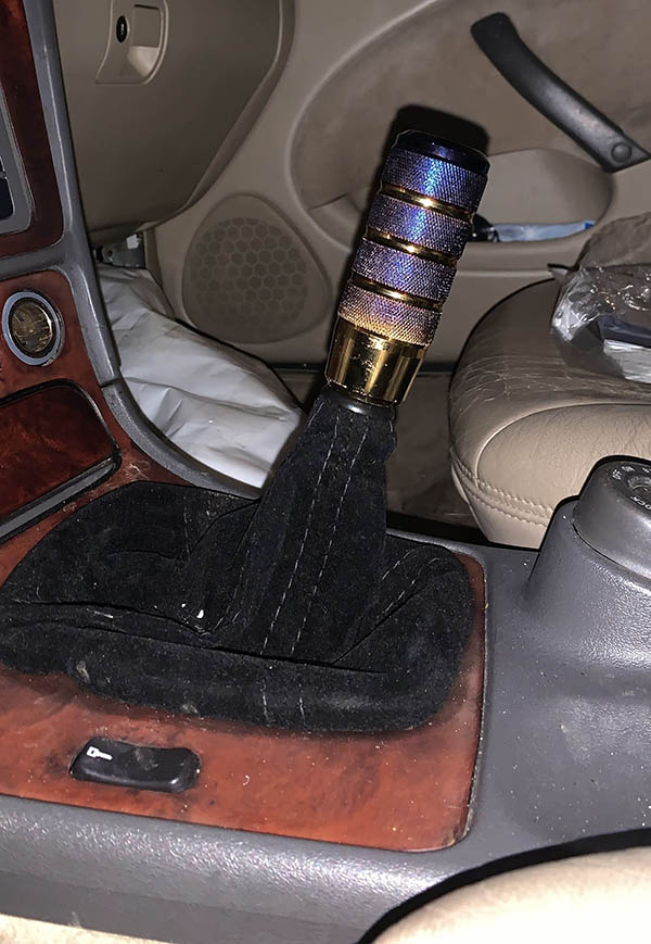

Esistanget kaunistas imeline Bob Marley kleeps, taha oli diibima sisuga mõttetera kleebitud, käigukangiks oli üliseksikas läikiv sinine käigukang (mis meenutas midagi väga muud) ja need sini-punaselt vilkuvad esituled olid ikka hoopis teisest dimensioonist.

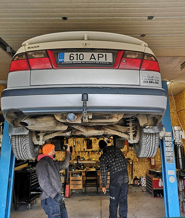

30.10.2021 Auto tõstukil ja päriselt nutma ei ajanudki! Juhipoolselt esiklaasilt kakkusid poisid toonkile maha.
01.11.2021 ülevaatuse onu ohkas raskelt kui SoS järgmise Saabirümakaga talle ukse ette sõitis, kuid oli meeldivalt üllatunud kere seisukorra üle .

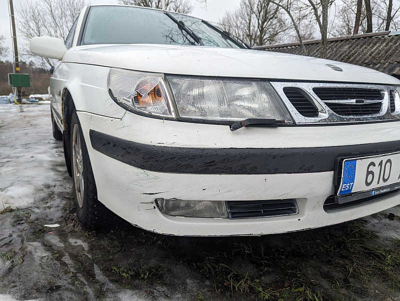

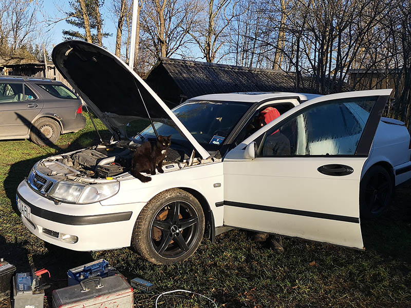

Ülevaatuse jaoks sai ühe doonori alt katalüsaator alla pandud, mille turuväärtus oleks umbes sama olnud, mis tervel autol kokku. Lisaks ei sõitnud juhiaken normaalselt alla ja üles ning pärast kahte ebaõnnestunud taskulambiga "väliremonti" läksin lihtsama vastupanu teed ja tõstsin doonorilt terve ukse seitsme minutiga ringi mõeldes, et küll ma toas soojas selle valge ukse korda teen, aga võite kolm korda arvata, mis mul juba 4ndat kuud koridoris oma aega ootab...
Lähitulede valgus oli täiesti olematu ja selgus, et mõlemad lähitulepirnid olid 180 kraadi valepidi jõuga sisse surutud... Pirnid õigetpidi ja valguspilt kohe perfektne. Samuti oli vasaku udutule valgusvoog täiesti abstraktne lärakas. Keegi oli otsustanud reflektori lihtsalt pintsliga halli värviga ära värvida. Doonorilt jälle asendustuli peale ja korras.
Elu oli lill niikauaks kuni ükshetk hoovis käivitus täiesti 0. Ei klõpsu, ei ketramist, ei mitte midagi. Natuke näpuga järge ajamist ja tuvastatud, et voolu välja antakse ja ilmselt siis starter läbi. See töökoda, kes katalüsaatori alla keevitas ei tahtnud mitte kuidagi vedu võtta. Küll on ajad täis, siis pühad, siis kollektiivpuhkus jne Eriti virilaks mindi kui küsisin, kas nad oleks nõus ka pisut karbikeevitust tegema. Suhtumine oli selline, et kui uusi originaaljuppe ei too, siis nemad tegema ei hakka. Õnneks leidsimegi palju kliendisõbralikuma koha, kes oli nõus töö ette võtma. Mul oli isegi üks doonorstarter kaasa anda, aga selle otsapuks oli täiesti läbi olnud ja seda kasutada ei saanud. Aeromotorsist oleks saanud AS-PL starteri ~56euriga, aga vana ei tahtnud ikka üldse uskuda, et see võiks õige asi olla, sest tema kataloogides kõige odavam 156€. Kuna aga pühad pressisid peale, auto oli juba liikumisvõimetuna töökojas ja selleks, et see seal teadmata aja kohta kinni ei hoiaks, tuli siiski tema pakutuga leppida. Vahepeal võttis ta ajaviiteks vana starteri lahti ja korpusest pudenes selline seis välja.
Aga seni kuni juppidega kullerit tuli oodata sai juba karbis laiutavat auku keevitama hakata. Rooste järatud auk oli loomulikult kõige ebasobivamas kohas, täpselt kütusefiltri taga ja noo see oli sellist nägu, et kui kasvõi hingata sinna peale, siis rooste lendab minema ja ei jäägi midagi sellest järgi (ehk iseenesest peaaegu mõistan eelmise töökoja virilust). Õnneks ei kasvanud meistrimehel käed traditsioonilisest kohast välja ja pärast 3-4 korda üleni bensuseks saades suutis ta säilitada originaalkorpuse ja sinna uued liitmikud teha. Selleks hetkeks oli juba 2x auto väärtus remontide alla pandud.
Slepis töökotta viimisel oli vaja saada korraga väravapostide vahelt läbi, libedast mäest üles ja kirsiks veel 90 kraadine pööre vasakule. Kuna ülemine tee oli täiesti kiilakas, siis õnnestus veniva tropiga ainult "jõnksutades" 20-30cm seda tõusu võttes ja kui tõmbav auto juba piki teed oli, aga tõmmatav veel väravapostide vahel, siis juhtuski see mida osavamad oleks kaugelt ette näinud, et 45 kraadise tõmbanurga korral otsustab auto rataste suunalise edasiliikumise asemel hoopis ristisuunas läbi libiseda ja sai ilusa mütsakaga esitiivaga väravapost ära äestatud. Õnneks suuremat kahju küll ei tekkinud, aga külgmisest suunatulest sai lahti ja uks käib avanedes nüüd esitiiva pihta veidi.

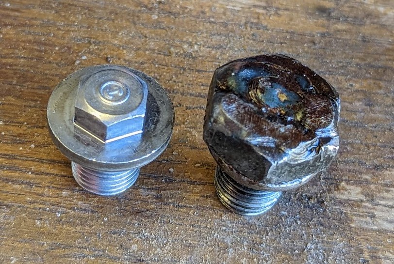

Eneselegi piinlikult avastasin, et ma ei olnudki õlivahetust veel teinud talle. Vähemalt tuli õlipunn lahti erinevalt mõnedest teistest juhtumistest, kus ülekeeratud peaga polt süüdimatult tagasi pannakse.

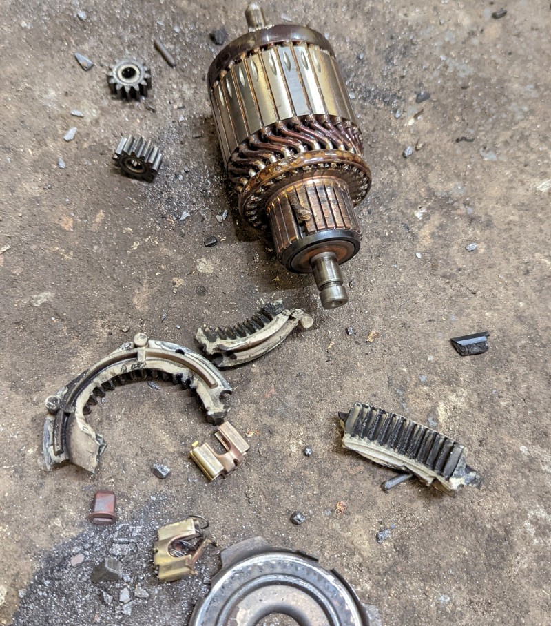

Uhke kataloogistarter suutis vähem kui 2000km vastu pidada ja lendas laiali. Kuna kevade poole oli oluliselt viisakam ise auto alla ronida, siis panin ühe vana starteri külge, mille õnneks juhuslikult kuurist kultuurkihi alt leidsin. Saatsin küll uue tagasi, aga tehasest tuli lakooniline vastus, et see garantii alla ei lähe.

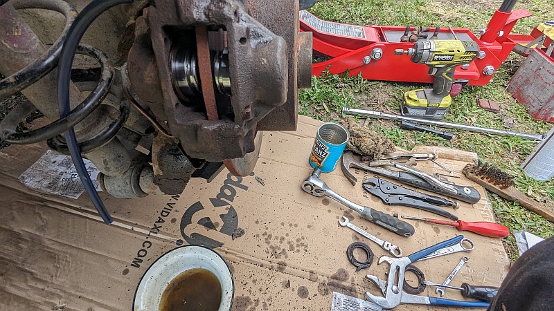

Ka temal kippusid tagapidurid peale jääma ja proovisin koduste vahenditega pisut järjele aidata neid. Midagi vist isegi õnnestus ja enam peale ei jäänud. Kuigi nüüd kevadlamelle alla pannes avastasin, et üks uutest piduriklotsidest täiesti lõpuni kulunud.
