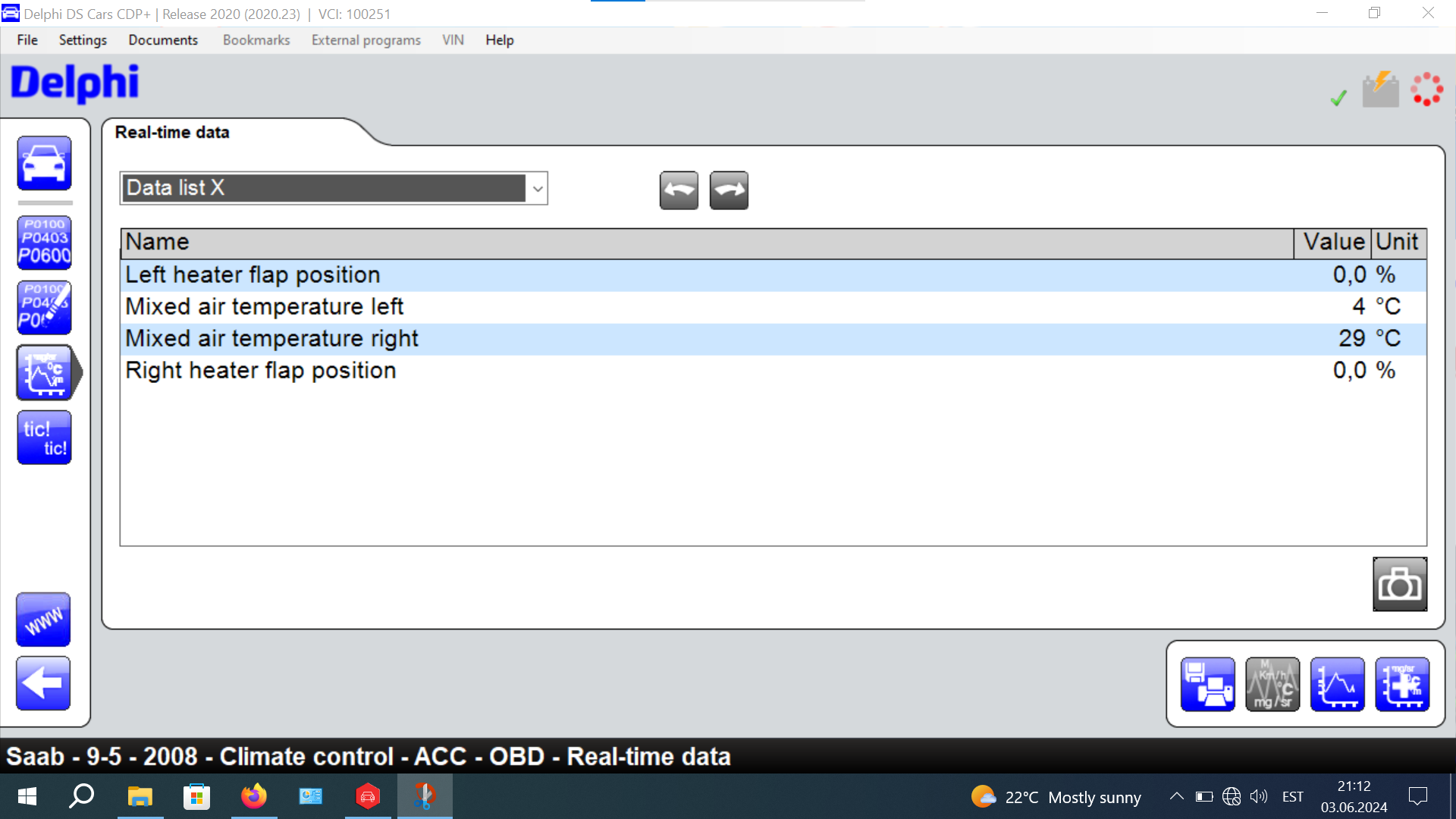

No ma ei tea ka täpselt, aga minuarust keerab seguklapi mootor ennast selle järgi mida see andur monitoorib sealt.
Re: 9-5 08 Kliima seguõhu andur
Postitatud: E Juun 03, 2024 21:26
Postitas MATU90
Autot käima ei pannud sellepärast klappe näitab 0 asendis. Näha et vasak andur annab valet infot. Kuna ma vahetanud pole, siis küsimus on selles kas saab uue vahele tinutatada, või lähevad takistused valeks sedasi. Jätaks selle pinnide pistikust nokkimise vahele kui võimalik.

Pole kuulnud, et need temp andurid kuidagi erilisemad oleks kui kõik ülejäänud. Seega ma ei näeks probleemi nende asendamiseks otse juhtmest.
Kontrolli jaoks on tehaseandmed ka olemas.
https://saabwisonline.com/c11/9-5/2008/ ... 217-lh-rh/

Võid vabalt juhtmed läbi lõigata ja teise asemele tinutada. ANDUR ei täida kunagi käsku vaid edastab infot. Käsku täidab nt mootor või aktuaator või solenoid või antud juhul stepper mootor. Salongis on 3 temp andurit ( 1 vasakul, 1 paremal õhukanalis ja 1 laes.

Muidugi kui sul vasakult reaalselt külma tuleb, siis võib andur korras olla ( Konditsioneer puhub max jahutuse asendis ca 5 kraadi). Andur ise asub jalgadele puhuvas õhukanalis. Ma tegelikult ei mäleta, et kunagi mõne anduriga probleeme oleks olnud.
Edit: Selline kõikumine ja seisva mootoriga sellise tembi näitamine on pigem jah anduri või sellega seotud ühenduse häda.

Need temperatuuriandurid (2tk. vasak-parem) võivad õigesti näidata ,sest ühel või teisel pool on klapid ,mis reguleerivad seguõhku ja neid liigutavad väiksed mootorikesed. lase mootor soojaks ja muuda temperatuuri min -max ,siis peab temperatuur tuntavalt muutuma ,Kas mõlemal pool muutub teperatuur ühtemoodi ? edu.

-9 on õige näit +30 suvepäeval ?

No see kõikumine käib jah sellise amplituudiga et vaevalt jõuab külm tulema hakata kui juba viskab jälle soojaks.

Kui sa testri vahele paned ,siis tabelis on numbrid olemas .Kontrollides peaks tester näitama takistuse hüppelist muutumist.Ega seal eriti toimetamiseks ruumi pole.edu.
