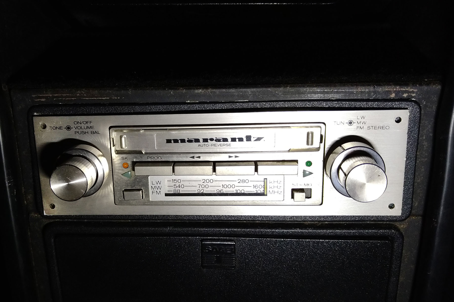

Tere!
Ei saa kuidagi makki autost kätte. Istub täiesti kinni. Saadan foto, siis vast asi selgem. Eesmärk aparaat korda teha ja tagasi panna.
Masinaks 90, aga see pole vist praegusel juhul oluline.
Jõudu ja tänud ette
DSC_1172 copy.jpg (314.5 KiB) Vaadatud 9975 korda

Sul paistavad seal esipaneelis Saabi 2DIN stereote moodi augud olevat. Siis traadist abinõuga, mis sinna aukudesse läheb. Midagi sellist. Ilmselt ka ise traadist väänatav.
Toksi otsimootori pildiotsingusse "stereo removing tool" ja leiad erinevate variantide pilte.

Tänan, pilt hakkab selginema. Kuid siiski-siiski - nende aukude taga on see plastikust raam ja aukudest ei saa midagi läbi torgata. Võik sinna muidugi augud sulatada/puurida...

Ideed guuglist - kas ei või olla, et nupud tuleb ära võtta (kruvida) ja siis maki esipaneel ja siis pääseb õigetele aukudele ligi. Proovin.

Sorri - ma vaatasin enne telefonist ja seal oli pilt nii pisike, et plasti aukude taga näha polnud.
Need augud ei ole traat-tüüpi removal tooli jaoks (ja üldse maki eemaldamiseks), kuna nende point oleks olla maki korpuses seespool hästi väliskihi läheduses. Et eemaldus-traat poob makist eemale hoidvad (ja makki nii autopoolsesse raami kinnitavad) terasplekk-kõrvad maki sisse ning saabki maki välja sikutada. Antud juhul on plast aukude taga, niiet need pole ju maki korpusest seespool.
Jabur on selle maki pilt - ei pääse kusagiltpoolt ligi. Ehk aitab guugel kas maki enda või siis masina (90) puhul selle plasti viisaka eemaldamise osas. Nii vanal koolil võib äkki tõesti isegi maki enda esipaneel eemaldamist tahta.
Muidu foorumlase "aatom" hobi on vanemat sorti automakid ja antud isend on juba taolisest retro-teemast. Kui Sul selgust ei teki, siis ehk oskab ta siin või PM vms läbi juhendada.

Mina Saab 90 raadiopesa ei tea ja kas oleneb aastakäigust. Aga nende kõigiga on lihtne, kas sahtel ja eemaldatakse eest, või tuleb nupud ära tirida ja seal asuvad 2 x mutrid eemaldada ning raadio tagantpoolt eemaldada.
Pildi järgi tundub nagu kombivariant, e. siis kõigepealt tiri nupud ära, keera mutrid lahti ja siis eemaldad nii hõbedase, kui ka musta paneeli (vist üleni katmise tarbeks seal), siis peaks sahtlist ettepoole tulema, kasutades eespool mainitud aasasid või vist 2,5mm 4 x nael sobib ka.

Asi oli veel lihtsam või pigem robustsem (kuigi espaneeli eemaldamine just nii käis, nagu kirjeldatud): seda riiulit või konsooli, milles raadio istus, tuli liigutada ja selle taha pääseda, seal üks raadiot hoidev polt lahti kruvida ja oligi kõik. Kui raadiot tööle ei saa, eks kisan uuesti appi.
