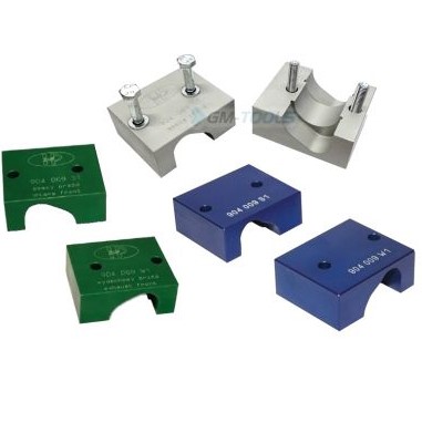

Ketivahetuseks vaja nukkvõllide lukusteid , arvan et neid töökodadel pole.

Mul on B207E (2,0 bensukas, 110kW. B207E ja L on ühed nukad, B207R on teise profiiliga) nukkvõlli lukustid olemas. Asuvad Tallinnas. Võin laenata. Raha ei taha, aga transa eest peale maksta ka mitte. Ja tore oleks kui keegi Tartu tuntud foorumlastest diilile "käe alla paneks"... Kirjuta mulle privasse.
Ainult mootoriketi vahetus koos taldade ja pinguti ja hammakatega on sellel masinal suhtkoht lihtne asi. Kui balansivõllide hammakaid ja veepumpa ka vahetama hakkad (nii nagu mõistlik oleks ja tegelikult tegema peaks) siis küsi kindlasti oskaja inimese abi.

B207 ecotec on H mootorist täiesti teise ehitusega ja ketivahetus on teostatav auto küljes. Kuna 207 nuka hammasratastel puuduvad kiilud, siis ilma lukustiteta peaaegu et võimatu vahetada.

Täpselt nii nagu akf saabu14jr üleval rääkis. B207 puhul saab keti mootorit maha võtmata vahetatud. Pole isegi kanalit ega tõstukit vaja. Lihtsalt paar korda peab ketipoolset otsa üles-alla laskma. Võtad WIS või Haynes ette, mõtled läbi mida vaja läheb ja tuld. Veepumba vahetus sinna otsa on nõks keerulisem, siledal pinnal ei pääse hästi ligi. Kanal aitab.
