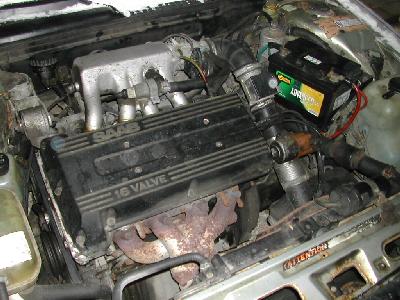

Homme läheb mootoril B202 plokikaane mahavõtmiseks. Kas keegi on seda ise enne teinud ja kas on tips&tricks stiilis soovitusi, mida Haynesi raamatust ei leia?

istungi hetkel haynesi manuali taga ja teen eeltööd. homme õhtul tahaks asja maha saada. Pildiseeria on plaanis kindlasti teha ja täna sai esimesed pildid ka tehtud. Plokk veel peal. Pärast panen need välja.

ega hullu ei ole seda kaant maha võtta...
too päris lõbus töö:eureka:
näed, mis sees on ja puha ja...
erilisi nippe mul küll sulle öelda ei ole, tähelepanelik peab olema keti suhtes: märgid, värgid!!!
muu tuleb lihtsast loogikast- mis lahti on tehtudniipidi, siis kokku pannakse teistpidi.

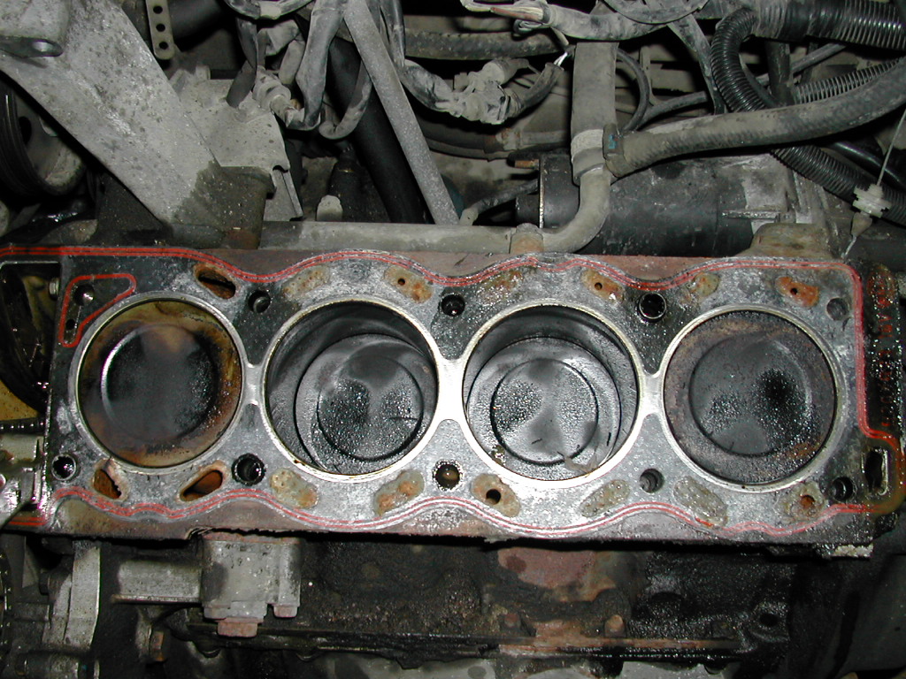

praegu siis asi niikaugel, et muu kõik maas ainult torx 10 polnud. täna loodetavasti on kaan maas ka.
kõige suuremaks probleemiks oli väljalaske kollektori tagumine mutter ja sisselaske kollektori äärmine polt (see mis jääb mootoripadja käpa taha)
aga need raskused said ületatud...

plokikaan nüüd maas (võti jäi ka õnneks terveks) ja viga silmaga näha. varsti panen lubatud pildid ka.

nüüd ka väike ülevaade tehtust.
ühtlasi pean lisama ka väikese vabanduse eelmise remontija suhtes, et siin enne kohe õiendama kukkusin ja telefoni ei kasutanud. Hetkel üritatakse minu muret mulle soodsas suunas lahendada ja see näitab et ka vanema ja vaesema saabiomaniku suhtes ei olda ükskõiksed
aga siin nüüd ka lubatud pildid. http://www.saabnet.ee/index.php?l=plokk

vaatan , et kõik kolvid nii mustad ja klapid kah.
või näen piltidelt valesti?
halli värvi nagu polekski?
just sellised nad ongi. kohati olid lausa tahmatükid kolbidel (paremini näeb siin: http://saabnet.ee/pildid/plokk/1085.jpg)
üks põhjust vast see, et vahepeal oli topeltkogus õli sees

hei trioonic:
kuidas saab nii mustaks ja sitaseks kolvid ja klapid?
kas seal muud viga ei ole?
oleks , et 1 silinder,see kus jahutusedelik sisenes. peaks olema ju eriti puhas ja pestud???
