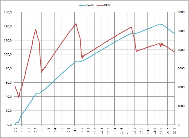

Tegin väikese programmijupi, mis logib I-Bus (CD-Box pesa) pealt sõidu ajal Speed ja RPM infot intervalliga 0,1 sek.

I-BUS kaudu peaksid saama palju muudki logida. Näiteks MAP sensorilt info boosti kohta kilopaskalites.
Teeks asja kõvasti huvitavamaks ;)
Võrreldes OBD kaudu logimisega (300ms per PID ehk sensor) on see küll igavesti kiire :)

Saab jah igasugu huvitavat infot logida :)
Speed ja RPM oli eriti lihtne teha kuna iga 100ms tagant lükatakse see inf siinile ja on vaid lugemise vaev, MAP ja MAF infot I-Bus peale ükski seade regulaarselt ei saada, selle kätte saamiseks on vaja esitada I-Bus kaudu vastav päring ECU-le, mis ei ole ka väga keeruline ehk ainus küsimus on selles, et kas vastus tuleb piisavalt kiiresti, enne uut Speed ja RPM infot.
Katsetan seda lähipäevail ja usun, et peagi on selles graafikus oluliselt rohkem parameetreid korraga näha. :)

Sai Rivoga 9-5 2.3 automaati proovitud ja logitud. Poleks arvanud et see masin stock varustusega alla 10sek lennuk on. Rivo jõuab ehk ka mingid andmed kunagi üles lükata.

Hea teada, 2.3 automaat tulistab sajani ikka nagu välk siis :head:
Vaadates Henriku graafikuid siis tean, et enda masin toimib täpselt samuti kerib kuni 6000rpm ja kiiruseni 140km/h on lennuk, misjärel toimub järgmisele käigule lülitus ja hakkab peale vaikne edasi roomamine.
Muidu küsimus, et kas kiirendust alustati teise käiguga ja seejärel mindi D peale üle? Sellist lülitust vast võib sõidu ajal teha nagu ma aru saan. Vähemalt sedasi tundub graafikut vaadates.
Ehk tuleb ka soov siis stage1 peale minna, kui võrdlevad graafikud saada siis teeks otsuse ära küll :D

Mõõdetud on D asendis, S režiimiga, põhjagaasiga, ilma S-ta tuli 0..100 - 8,9 sek, graafik nägi välja samasugune.
