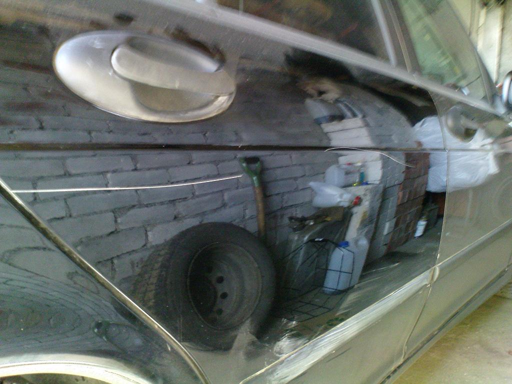

25. aprill, ehk eelmine reede, läksin hommikul auto juurde, et sõita Pärnusse komandeeringusse ja sain sellise toreda üllatuse osaliseks. :wall:

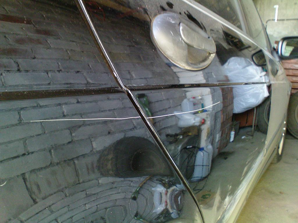

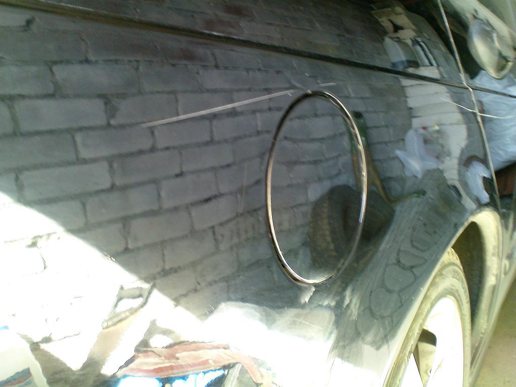

Uskumatu ikka, milliseid inimesi leidub.
Tahaks teada, mis küll toimub selle inimese väikses ajus, kes võtab kätte ja läheb niimoodi teise vara kallale :gun:
Ühesõnaga 2 keredetaili rikutud, kriipsud täitsa läbi värvi kuni krundini. Kusjuures need pildid on tehtud peale seda kui olin vahaga üle teinud selle koha. Ennem oli ikka ühtlane triip, kuid ilmselt ei vajutanud dibla igal pool sama jõuga.
Koni amordite soetamise mõtte matsin maha ja hakkasin mõtlema, kuidas saaks asja korda ajada.

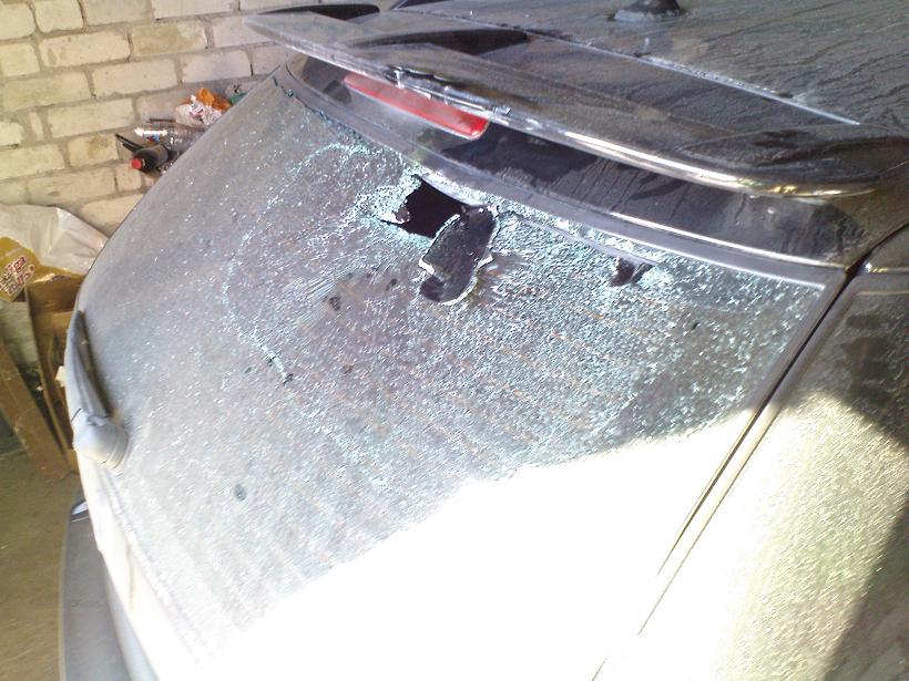

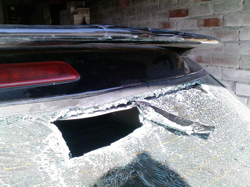

Järgnev äpardus toimus sama päeva õhtul ning siin ei ole juba kedagi muud süüdistada kui iseennast :wall: :wall:
Hakkasin Pärnust tagasi sõitma ja parklas tagurdades manööverdasin mööda esimesest rekkast, kuid ei märganud rekka järelhaagist, mis oli pargitud selle taha. Kuigi tagurdasin peaaegu olematu kiirusega, jäi selle haagise nurk minu pimedasse nurka ja tabasin seda oma taguklaasiga.
Lisan pildi suvalisest haagisest, kus punasega märgitud see nurk, mis mulle ette jäi.

Paraku ei purunenud ainult tagaklaas, vaid ka antitiib luugi peal ja mõlgi sai ka luuk ise.
Omaenda saamatust ei suuda veel siiani ära kiruda, üks sitemaid päevi oli see.
Kuna kaskokindlustust autol veel ei olnud, siis parandus tuleb endal kinni maksta. Uurisin samal päeval Vikingist tagaklaasi hinda, mille peale öeldi mulle hinnaks 9700 krooni :freak:
Täna tellisin klaasi Autover autoklaasidest, hind 5500 krooni.
Nüüd siis paluks teie nõu, kus soovitate teha keretöid. Võtsin Vikingist pakkumise, veel pole kätte saanud, kuid head ei oota sealt.

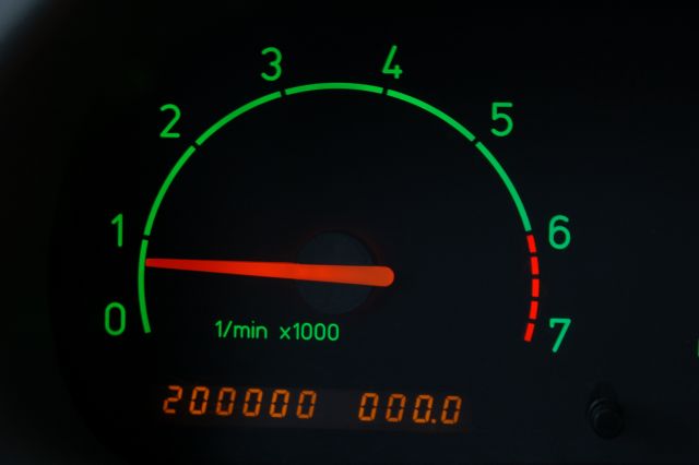

Vahepeal täitus meie pere liikuril 200 000 km!
