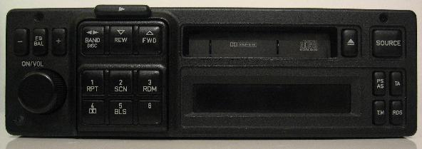

makk seisis üle aasta ja nüüd ei taha käima minna.
ees on CODE IN ja kui panen õige koodi tuleb ette ainult - - - -
hoides Band nuppu all, saan uuesti koodi panna, aga tulemus ikka sama.
Kas on mingi võimalus ise ka reset teha, et ta koodi aktsepteeriks?

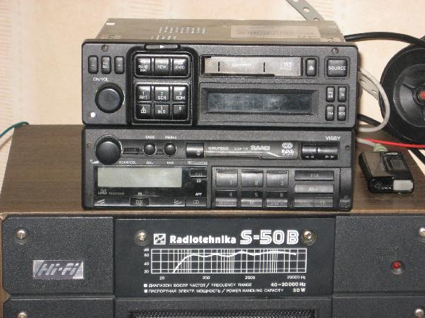

väike pilt ka katsestendist :)
