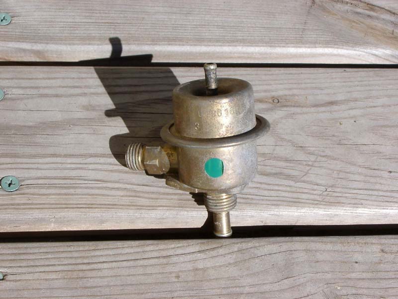

Lucase pritse puhul tundub, et on vahetatav. http://www.900aero.com/images/tech/fc_fpr.jpg ...Algselt postitas: aljoga
võimsam kütusepump küll, aga kütuserõhku hoiab stabiilsena ikkagi kütuserõhuregulaator ja viimane määrab ära ka max kütuserõhu. K-Jet-i puhul on regulaator ehitatud bensusööturi sisse, nii et suurt valikuvarianti erinevate rõhkude vahel vist pole.
K-jeti puhul on seal niigi rõhk miski 5 bari juures, mis on rohkem kui lucase 3+boost...
(K-jeti raamatust:The primary-pressure regulator maintains the pressure in the fuel system constant.
It is incorporated in the fuel distributor and holds the delivery pressure (system pressure) at about 5 bar.)
(900aero.com, fuel system tech info: The FPR controls the pressure of the fuel in the fuel rail, and makes sure that it always stays above a certain level of the intake manifold pressure. A 3 bar FPR will set the fuel pressure at 4.3 bar at 1.3 bar boost pressure...)
