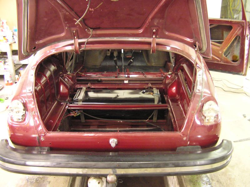

Asi on vahepeal edasi liikunud,kuid fotokas pole olnud käe ulatuses.Aga siis lühidalt sõnadega.
Kere alates mootorist tagaosani,sai keevitatud puhastatud värvitud. Kuna esisillas oli Vr juba kõik liigendid uutega asendanud ei hakanud esisillaga midagi tegema. Ka paistsid esimesed pidurid ilma suurema rooste ja lõtkudeta.
Nüüd kui kõik üv segavad augud kinni saab auto jälle kokku panna.
Üks hilisem kehva pilt.

Tänan tähelepanu eest , aga selleks korraks on ilusate asjadega vist ühelpool ja saab praktilise projektiga edasi liikuda. Taga osa oli lihtsalt nii jube,et seda ei saanud kergelt kohendada.
Tiivad ja välimus jäävad esialgu kohendamata, eesmärk saada asi tänavale ja leida talle uus omanik. Loogika selline,et mida teen see olgu tehtud ja mis kannatab oodata,seda ei puutu üldse.
Tänaseks on autol jälle auto kuju.

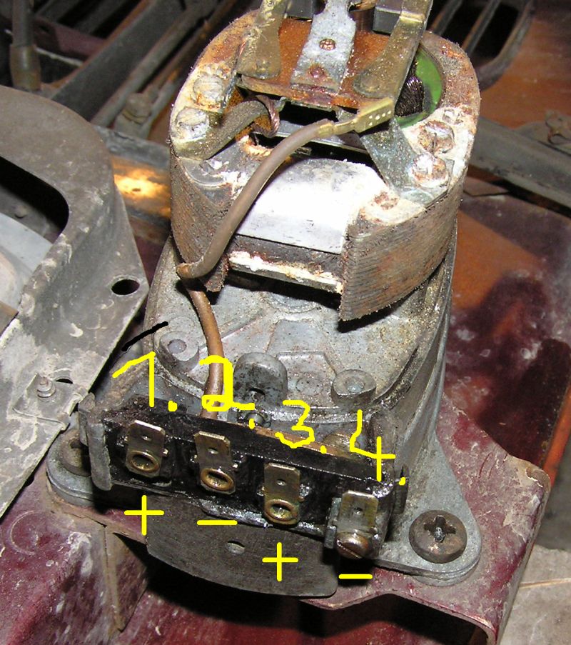

Siin üks pilt tarkuseterade alla.
1. Pluss mis tuleb klaasipesu lüliti alt. (pruun)
2. On miinus mootori pidurdamiseks,et ei liiguks üle intervalli ja ei jääks lõputult käima.Kui kojameeste takistus on suur,töötab ka ilma selleta. Ei täpsustanud kust see võetakse. (kollane)
3. Pidev pluss- mootori toide.(punane)
4. Mass.(must)
Värvid ei pruugi kõigil küülikutel samad olla.

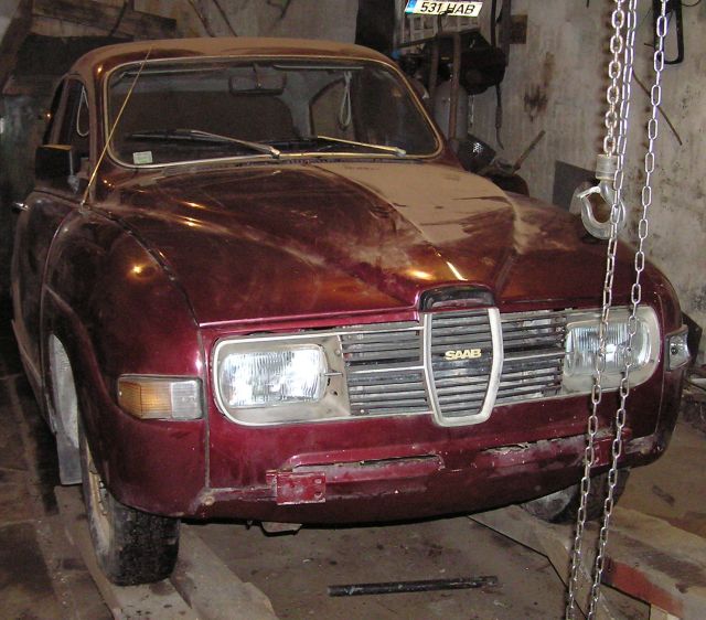

Tiivad ja uksed jäävad hetkel minupoolt remontimata, kuna aga tänavale ei taha rooste laikudega minna,tegin väikse roostesurmaga värviparanduse.
janek555
Postitusi: 650
Asukoht: Võhma
#109
K Mär 04, 2009 20:37
Natuke parem sai ikka.
janek555
Postitusi: 650
Asukoht: Võhma
#110
K Mär 04, 2009 20:40
Puru sai natuke suur ja heleda valgusega on parandus näha,sellest pole aga hullu kuna kere tahab lähiaastatel ikkagi uut värvi ja eeltööd. Aga üv peaks ikka läbi minema.:thumb:

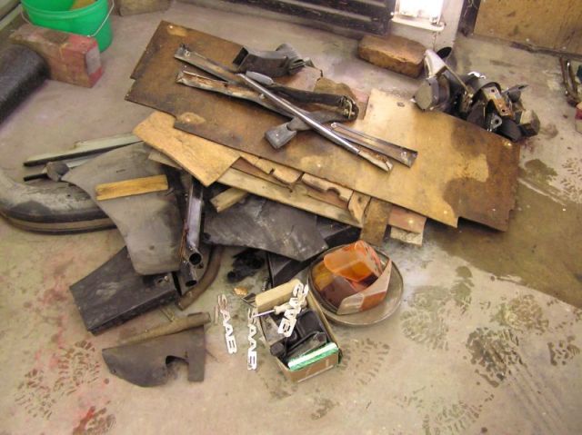

Visalt edeneb see asi,terve päev kulus puudu olevate mattide,tüüblite,vööde,märkide jne otsimisele. Sellelt autolt on ajaga kõik see ,mis otsest sõitu ei sega kaduma läinud. Õhtuks sai tuppa kantud selline hunnik toormaterjali.

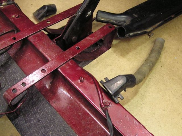

N Mär 05, 2009 22:06
Üllatus tabas siis,kui hakkasin paigaldama tagumist jalutsi soojendus torustikku. Pole auke kuhu selliseid otsi kinnitada,kas siis sellele autole käivad mingid teistsugused toru otsad?
Sellel on üks auk ja kruvi, vaja oleks aga kolme auku ja kahte kruvi?
#120
N Mär 05, 2009 22:25
Juba 96-el olid tagajalgade soojendused:ouskumatu.
