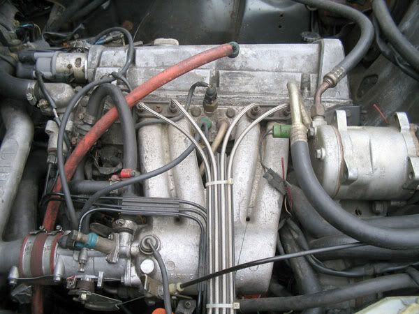

http://i14.photobucket.com/albums/a304/ideclinethis/82Intake.jpg?t=1243947506
see on siis see vidin, mis seal termostaadi juures on?
Leidsin just selle maal inventuuri tehes. Annan õlle eest ära, kui huvi. Seisukorda ei oska määrata, töötava auto pealt ta tuli. Väidetavalt korralikke selliseid võimatu leida ja uus on päris hea hinnaga.
T Juun 02, 2009 16:03
Juhtrõhu regulaator? hmmm .. peaks tuustima, äkki ongi kusagil küljes mõni...

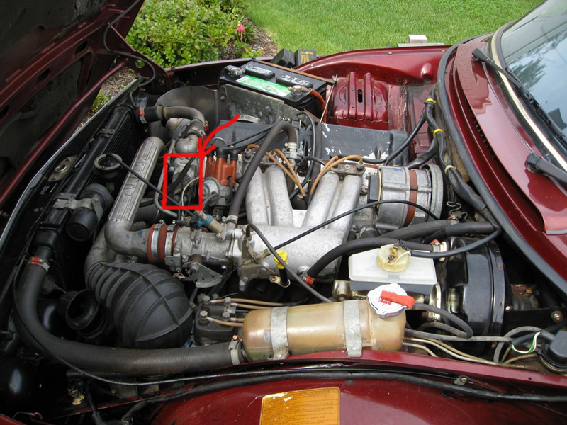

Leidsin Wikipediast ka ühe turboga 99 B-mootori pildi - juhtrõhuregulaator kahjuks selle nurga alt ei paista, ka külmkäivituspihusti sisselaskekollektori peal jääb varju.

Pilt kah.
Uut saaks tellida, hind on u 5..6k, aga ei tea ju kas on ikka selle jupi probleem.

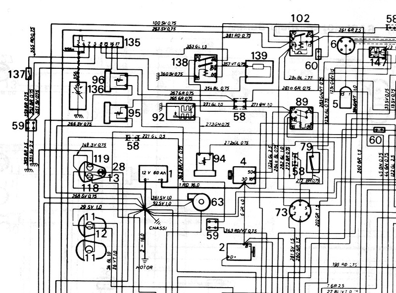

Ja skeemil on see lüliti (throttle valve switch) ühendatud massi ja miski karbikese nimega "electronic control unit" vahele.
Ma üritan siia skeemi osa skännida, see ehk seletab paremini.

Siin siis info mõttes osake skeemist,
selgitused mis on mis:
79 - pressure impulse contact
89 - start inhibitor relay
92 - thermo-time switch
94 - cold start valve
95 - auxiliary air valve
96 - warm-up regulator
102 - fuel pump relay
135 - electronic control unit
136 - oxygen sensor
137 - throttle valve switch
138 - sensor regulating relay
139 - modulating valve
