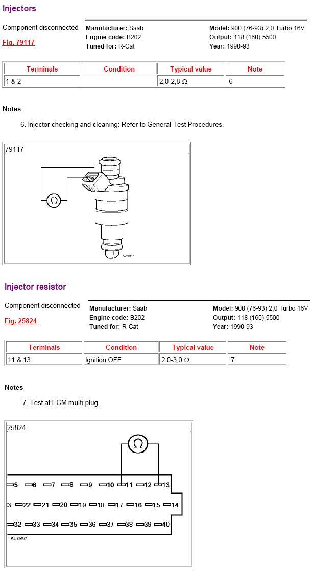

Kas ma saan õigesti aru, et "ECM multi-plug" all peetakse silmas mootori aju pistikut?
Kuidas õhumulle kontrollida? Originaalis läbipaistvaid voolikuid pole.

Tänud Factor'ile info eest. Mõõtsime õhulugejat - 500 oomi, lubatud 331-341. Tähendab see automaatselt, et lugeja õhtal?
Pihustite takistused jäävad kõigil neljal 6 oomi kanti, lubatud 2 - 2,8. Mida sellest järeldada?
