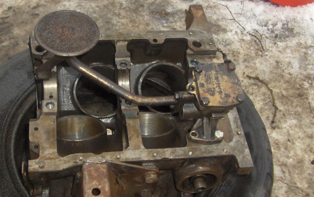

ostsin endale yhe mootori, mille väntvõlli korras kaelad oli täiesti kulumata: kulumine alla 0,02 mm.
seega VÄGA vähe sõitnud mootor.
aga mõned saaled olid kokku jooksnud ja yks kepsukas isegi ringi käinud.
täna leidsin põhjuse, millest tegin fotomontaazi:

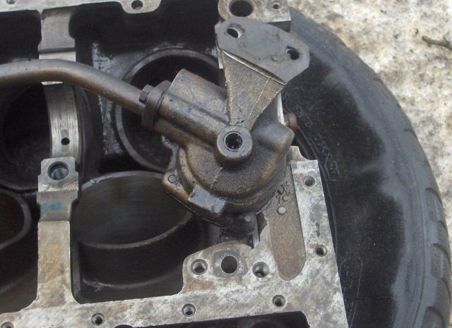

siin õlipump eemaldatud

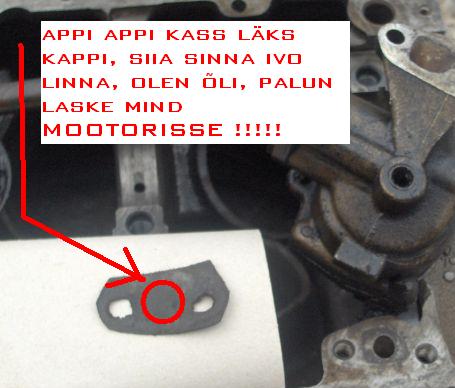

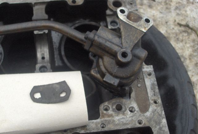

ja siin liigne tihend JA VEEL ILMA ÕLIAUGUTA eemaldatud:wall:
ehk kuidas taas saabi remonditud!:wall::wall:

tegelikult sinna yldse tihend ei käi.
samas oleks huvitava vaadata stennadi mootorile sisse. sealt võib ka huvitavat avastada! ;)

mingil satsil originaalis käib, kuid tegelt jah pole sel seal mõtet
