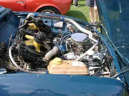

N Apr 20, 2006 8:20
selles pole yldse probleemi, kas mahub, või mitte.
mahub kenasti nagu sellelt pildilt näha võib.
pigem ikka tegemise taha jääb :poke:
tuleb lihtsalt tegema hakata ja muud midagi keerulist pole.
kuskil pilte veel, kus peaks peaks olema 2 turboga.
ja vedrustuse kohapealt niipalju, et orig. mootoriga praegu vedrud pea täitsa kikkis, nii et mingi lisa 150 kg paneks vedrud kenasti poole peale õõtshoobade liikumise ulatuses
