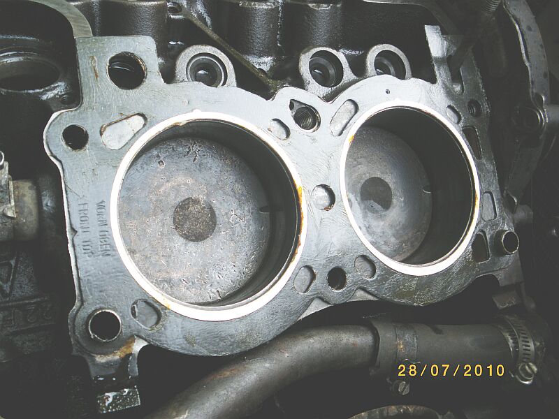

üks pilt eilsest mootori kokkupanemisest.
ja küsimus: kas plokikaanetihend on pandud õigesti? :red:
N Juul 29, 2010 10:22
Vana järgi vaadata ei saanud?
Ma ei ole küll mingi spetsialist aga kas mitte üks veesärgi ava ei ole nüüd umbne selle tihendiga vasakus ülanurgas?
N Juul 29, 2010 10:43
pildil olev tihend teeb sellel kohal 3 veesärgiava umbseks.:freak:
N Juul 29, 2010 12:21
Kas vanast tihendist ei olnud midagi järgi, et võrrelda?
Ennegi on juhtunud, et uued kaanetihendid on valesti tehtud. Kas on veesärgi avad kinni või valede kohtade peal.
Mina ei julgeks selle tihendiga kokku panna...

N Juul 29, 2010 14:15
Krt, nüüd tundub veel kahtlasem see Ivometsa tihend juba... :conf:

N Juul 29, 2010 16:22
Algselt postitas: iisak
Vaata ivometsa tihendit ja moto pildil selgelt näha ju et samade kohtade peal on tihendi augud olnud...tundub, et ongi augud tihendis :)
N Juul 29, 2010 16:43
asi on ikka päris kahtlane: :poke: tähelepanu võiks ka pöörata kirjale: TOP FRONT.

N Juul 29, 2010 17:25
kui see tihend ära võtta ja teha sellega 180kraadi külgepidi ehk vasa ülemine nurk parmale alla ja ülemine nurk alla keerata 180 kraad siis asi ok:)
on mul õigus?

N Juul 29, 2010 22:52
Ei ole sellest keeramisest ka kasu, osad kanalid jäävad ikka kinni, näiteks kahe keskmise kolmnurkse ava jaoks ei ole tihendis üldse auke

R Juul 30, 2010 7:30

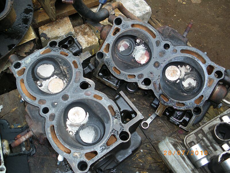

A kui jahutusvedelik tuleb plokki front poolelt, läbib ploki, tõuseb kahest tagumisest avast üles, läbib kaane ja väljub front poolelt, peaks ju toimima!?
R Juul 30, 2010 8:44
v- mootoritel on veel selline asi nagu manifold, ehk sisselase kahe plokikaane vahel, kus samuti käib tihend ja kus samuti tihendiga on mõned veevoolu avad suletud.
just selle manifoldi tihendi nende kohtade , mis peavad kinni olema, lahti tegemise tulemus on näha järgneval pildil.
värk ise selles, et veering ei töötanud ja temp. tõusis oi, oi, kui kõrgeks...
