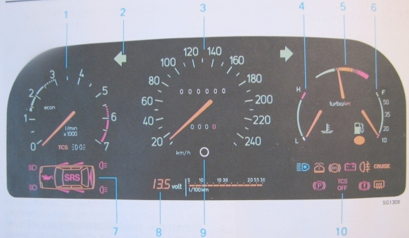

TCS'i kohta on kaks märgutuld, kollane, mis asub tonnisel spidomeetri all hakkab põlema siis, kui TCS on rakendunud, st. siis, kui rattad hakkasid kaapima ja TCS keeras nüüd mootoril "kraanid kinni", et rattad enam ie kraabiks. Teine on punane ja asub turbo näidikust alla poole (oli vist seal, ei viitsi kohe vaatama kah minna). See hakkab põlema siis kui TCS'is/ABS'is on viga, kas mõni andur ei tööta või gaasiklapp ei tööta vms.
Vot nii vist peaks olema, targemad parandage, kui ma eksin.:red:

Enda manuaal on saksakeelne ning kahjuks ei mõista toda keelt. Kaks tulukest on sellegipoolest. Üks neist ei asu spidoka vaid tahhoka all piktogrammi kohal.

Kaks tulukest - tahhomeetri all olev kollane tuluke kirjaga "TCS" süttib siis, kui TCS rakendub. Punane kirjaga "TCS OFF" või ka "TCS CTRL" süttib siis, kui TCS on rivist väljas.

SRY jah nii ta on, ei tea miks spidokas kirjutasin :red:

Mul siis TCS ei töötagi, kuna TCS CTRL süttib enamvähem kohe, kui käivitada. See, et TCS kiri süttiks, seda pole ma veel näinud. Põhjus on siis nähtavasti ABS-is, kuna üks andur ei tööta.
