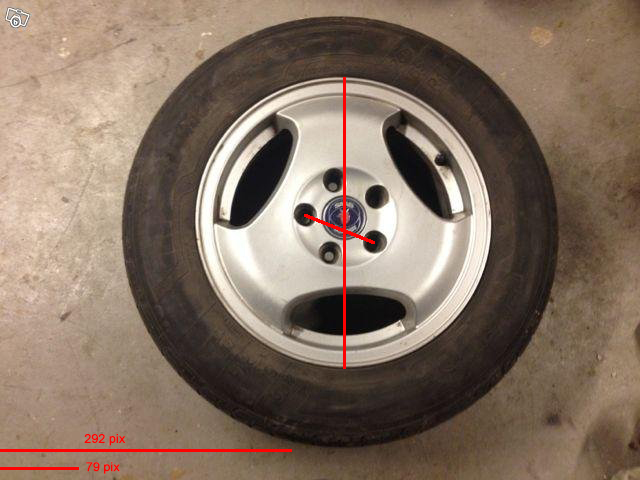

Millise mudeli alla sobivad need veljed?
Mõõt on 16". Ostaks need 9-3 OG aero alla keeramiseks aga proovida ei saa, asuvad Rootsis. Peaks ette kindel olema, kas sobivad.

Tegu siiski 15" velgedega. 9-3 Aero alla nad sobivad, aga nii napilt, et velje siseküljele kleebitavaid raskuseid vist panna ei tasu.

Kas suutsid rehvi pealt mõõdu välja lugeda või oled kindel, et seda mudelit ei tehtudki 16-mõõtu? Mina näen vaid, et Kleberi rehv paistab olema :).

Olen üsna kindel et selliseid velgesid toodeti ainult 15" mõõdus. Antud pildi puhul rehvi pealt lugeda ei näe mõõtu.

Kui arvestada, et auguvalem on 5x110 mm, siis pildil olevad veljed on 16".
79 pix = 110 mm
292 pix = 406 mm
406 mm = 16"

Mõõda nüüd rehv ka ära.. Kui see on 16" velg, siis on ratta ümbermõõt kaubiku oma.. Silma järgi otsustades.

Pole siin midagi hullu - rehvi kõrgus tuleb max 95 mm.
Näiteks 205/45R16 rehv, mille külgseina kõrgus on 92 mm.

Pidasin silmas pildil olevat velge koos rehviga..
205/45/16 seal pildil nüüd kindlasti mitte ei ole.

No mõõtes pildilt, rehvi kõrgus on 66 pikselt, mis teeb 92 mm.
See võiks olla 205/45R16. (rehvi laiust ma muidugi ei tea).
Kui võtta 205/55R16, siis peaks olema külje kõrgus juba 113 mm, mis pildilt ei tule kuidagi välja.
Uskumatu, aga nii ta on. Täiesti tavaline rehv tundub olevat.

205/55 on pildilt väljaloetav, eeldatavasti on siiski diameeter R15. Nii tundus pildilt uurides minule.

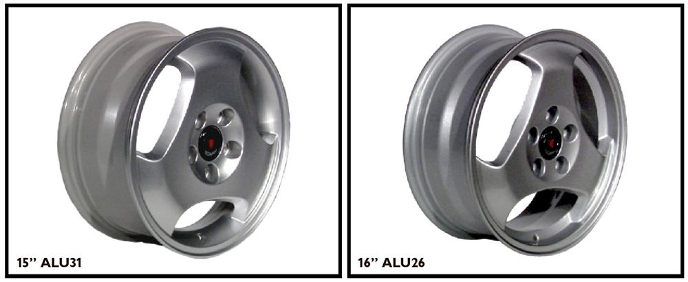

Velje nimetus ALU31, 3-Spoke
Mõõdud 15x6", ET49
Sry, parandan end. Pea identse disainiga on teisedki veljed
ALU26, 3 Spoke. Mõõdud 16x6.5, ET49
Soovitatav rehvimõõt OG9-3/NG900'l 205/50R16
OG9-5'l 215/55R16

Tegelikult on vist ikka jah tegu 15" velgedega.
Mõõtsin auto all olevaid 17" velgi sama moodi rehvi piirilt ja sain mõõduks 47 cm, kuigi 17" on 43,2 cm ehk siis velje väline äär on suurema diameetriga.
Velje õige mõõt antakse seega kusagilt seespoolt (kuhu rehvi äär toetub?) mõõtes.

16" ikka :) 15" ei ole seda järsku ranti kodarate vahel.

Postitas Six
Ei kuram, pildil olev velg on vist ikka 15" :D
Ehk kui pildilt mõõtes on velje väline äär umbes 16", siis velje tegelik mõõt on 15".
Velje välise randi diameeter on umbes tolli võrra suurem.

ALU26-d ei ole Andrese pildil kohe päris kindlasti. 15-tollised ALU31-d on.

Tahtsingi küsida, et kas ikka õigest kohast mõõdetud... Hiljaks jäin :D

Kõrgus on loetav 65, järelikult 15" velg
