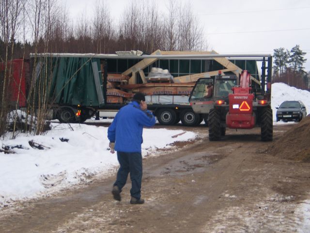

Mõtlesin, et panen üles mõned pildid selle kohta, mida Kastelli elementmaja ostja lõpuks oma raha eest saab. Praeguseks mul küll katus peal ja käivad sisetööd, kuid ajalooalbumi jaoks sai igasugu pilte mehiselt tehtud.
Maja ise toodi kohale rekkaga. Püstitaja tellis ühe upitaja, millega kõik maha tõsteti. Rekkaga toodi kohale kogu maja puitmaterjal (teise korruse fermid, karkassimaterjal, alusvöö, roovitus jpm), välisseinas olev tuuletõkke kipsplaat ning aurutõkke - ja katusekile. Soojustus ja aknad-uksed tuuakse kohale hiljem:

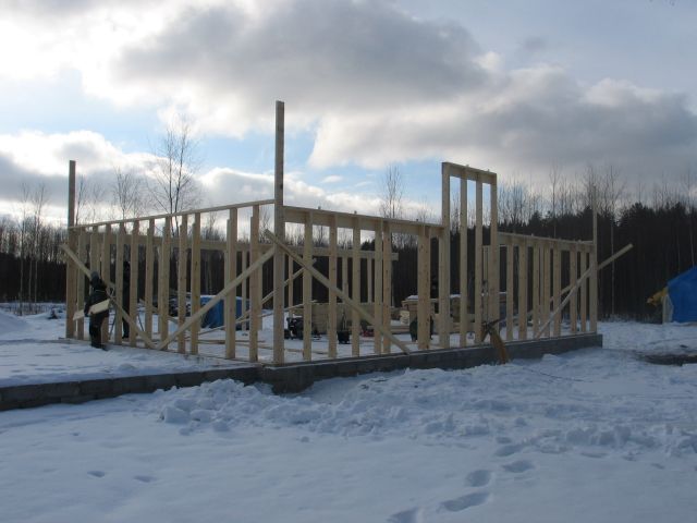

Asi seisis mul umbes 3 nädalat, kuni püstitusjärjekord minuni jõudis. Püstituse kohta peab ütlema, et see käib nii kiirelt, et ei suutnud silmi uskuda. Esimese päeva õhtul ootas mind ees selline pilt:

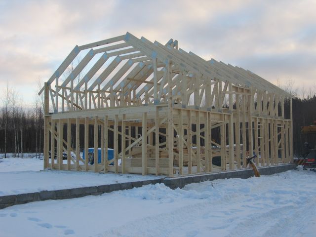

Kolmandal päeval oli järjekord fermide käes. Tõstmiseks vajaliku kraana tellis püstitaja ise. Tegelikult oli jube mugav see, et ise ei pea millegi pärast muretsema. Püstitaja on Kastelli poolt hangitud, järelvalve Kastelli poolt ning garantii kah olemas.

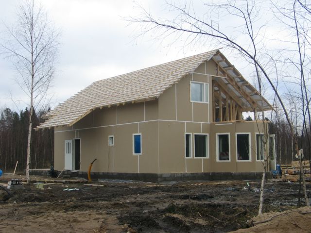

Lõpptulemuseks on väljast ilmastikukindel pakett, kus katusele on distantsliistuga kinnitatud katusekile, maja on tuuletõkkeplaadiga kinniseks löödud, uksed ja aknad on ees. Ustel on lukukorpused sees, endal tuleb lukud ja lingid juurde osta. Akende kremoonid on kaasas.

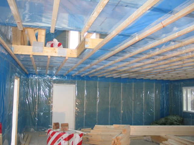

Seest pannakse ära 15 cm soojustust ja aurutõkkekile. Lisaks lüüakse ära esimese korruse roovitus, mille vahele tuleb hiljem endal soojustus panna. See jäetakse selleks, et saaks kommunikatsioone vedada. Samuti pannakse ära vahelae soojustus, muu tuleb II korrusel endal teha (katuse tuuletõke+katuse ja seinte soojustus ja tuuletõkkekile. Soojustusmaterjal ja tuuletõkkeplaat on Kastelli poolt.
