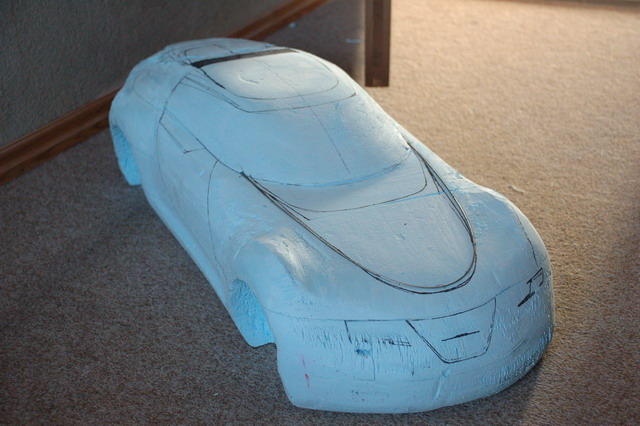

Mõned päevad tagasi oli siin teemaks RC mudelid. Ei jõudnud kahjuks enne teema lukku löömist postitust teha. Aga ega neid Saabi mudeleid väga palju pole, mis võiks ilutseda kuskil lauanurgal või kenal stendil. Seega kel viitsimist ja osavust, teeb ise. Ja kuna toda Saabi nii kui nii kunagi omada ei saa, siis otsustasingi järgmise parima asja kasuks.

räägi protsessist, tehnoloogiast
Andreas187
Postitusi: 405
P Nov 04, 2007 18:19
No mudel on siis 1/6 skaalas. Ja vägagi algusjärgus nagu näha. Kuid materjaline olen kasutanud Styrofoami (nagu penoplast, kuid tihedam ja paremini töödeldav). Lõikasin tahvlitest välja neli ristkülikut mis vastasid auto pikkusele/laiusele/kõrgusele ja liimisin kokku. Siis tuli raskem osa. Kuna jooniseid ei olnud, siis pidin need ise piltide järgi tegema. Kui see tehtud siis joonistasin erinevad vaated styrofoamile ja lõikasin välja. Tulemus oli siis väga kandiline. Edasi tuli lihtsalt varuda kannatust ja hakata liivapaberi ja kipsinoaga vormima sellest voolujoonelist ja täpset keret. Hiljem, kui liivapaberiga viimnegi detail silutud, pean selle katma pahtliga ning uuesti liivapaberit rahendama. Seejärel tuleb teha kas kipsivorm (negatiiv) või katta otse klaasriidega. Hiljem tuleb see värvida jne jne. ning seejärel tuleb kõik ülejäänu (enamik) ette võtta

Vinge, hea silmamõõt ning käte osavus peab olema, muidugi kuhjaga kannatust ka.

Üle pika aja sai jälle natukene viitsitud nokitseda ja nüüd on pahteldamiseks valmis.

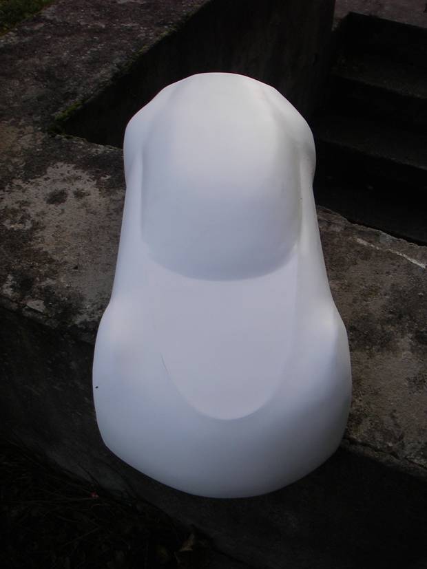

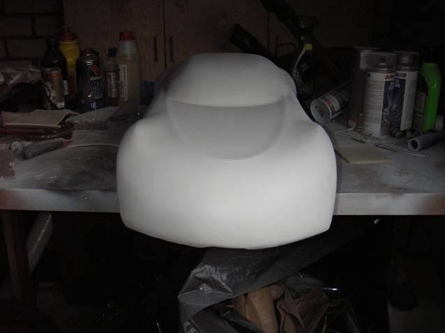

T Okt 14, 2008 18:33
Vahepeal mudelit edasi nokitsetud. Et saaks keret reaalselt tegema hakata tuleb veel sisse lõigata tuled, õhuvõtuava, uksed jms. Siis alles saab teha vormi ja edasine on juba märksa põnevam osa...

T Okt 14, 2008 18:34
mudel

T Okt 14, 2008 18:37
mudel2

T Okt 14, 2008 18:48
eest

K Okt 15, 2008 12:37
Väga lahe, sooviks juba valmis tööd näha :)
