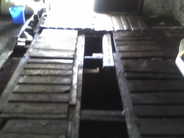

häda siis selline,et sai soetatud omale garaaz,mis pealt vaadates paistis olema korralik..aga tegemast põhjalikumaid avastusi,selgus hirmus vaatepilt ja kole tõde,et vaja põrand välja vahetada,tegin mõned pildid meelde tuletamaks seda rasket aega ja häda....
peale lisa põranda laudade eelaldamist,kiskumaks maha petlik saladuskate avanes vaade põrandale selline :D,avastasin lisaks valusale põrandale ka kanali.... :D

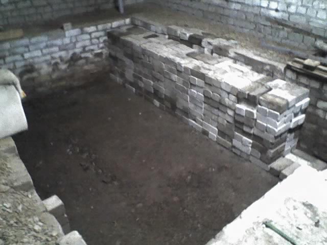

sai nüüdseks see kogu vana kupatus maast lahti kistud ja avanes põrandaalune vaade selline

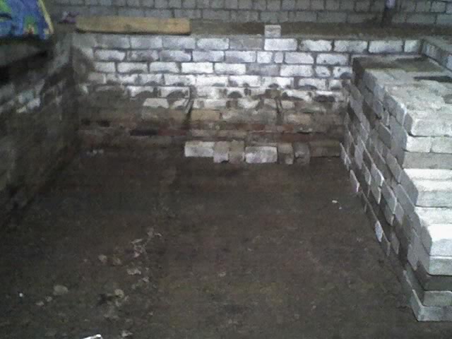

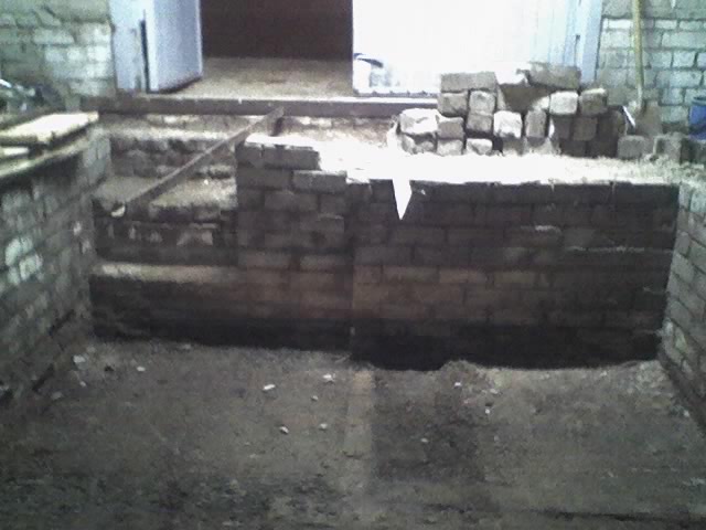

nüüdseks hetkeline seis selline....
